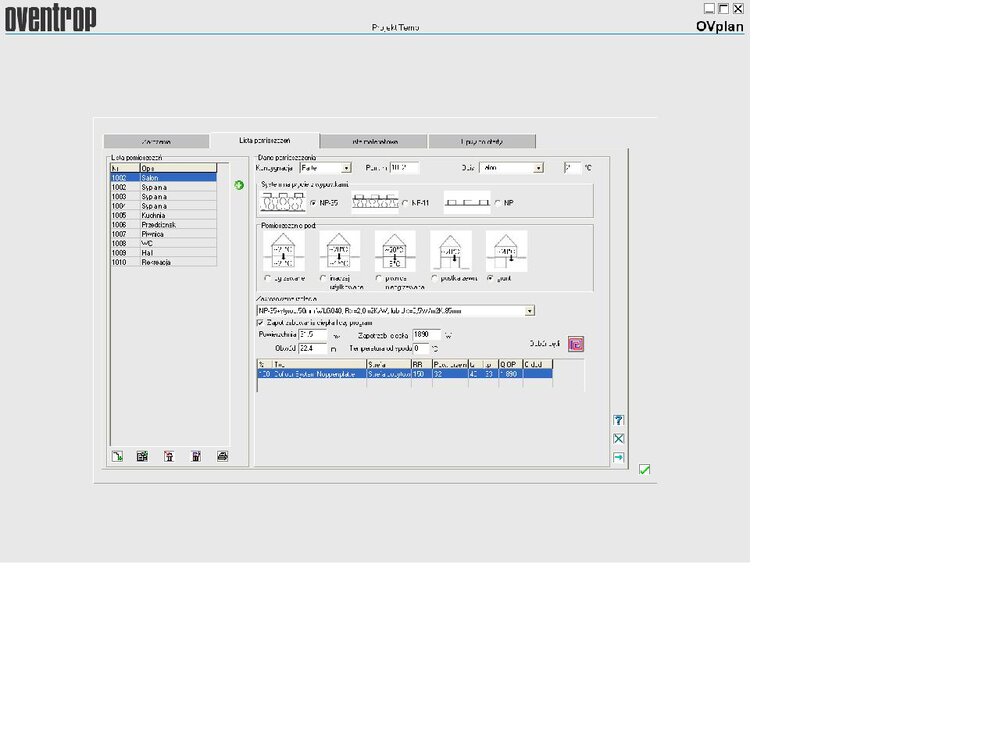

na marginesie. Te kolorki w podłogówce to symbol jakiś, czy coś oznaczaja? Bardzo patriotyczna podłoga wyszła Ci :)
To wyszło w trakcie układania - biały to ostatni obwód który wykonałem, a że brakło rurki czerwonej do ogrzewania płaszczyznowego poszła uniwersalna Kisan-a.
Co odnosi się do odległości pomiędzy rurkami to wyszło bardzo różnie w zależności od pomieszczenia, od 20 cm do 15 i 10. Strefy brzegowe co 10cm, a np garderoba co 20 cm.
Wszystko liczone programem Oventrop

OVplan rysuje rozmieszczenie rurek? Nie moge tego znaleźć.
Nie rysuje bo niby po co? kto z tego korzysta znasz powierzchnię pomieszczeń oraz rozmieszczenie rurek co jaką odległość i tak układasz, starasz się aby rurka była jednym nieprzerwanym elementem(by nie było niespodzianek) tak ja zrobiłem stąd brakło mi jednego obwodu 89m właśnie tej białej rurki. ogólnie wyszło 860 mb rurki w 12 obwodach
I dlaczego u Ciebie na środku pokoju nagle jest ich więcej (korytarz?)
Tak, jak wg projektu jest to szlak komunikacyjny pomiędzy częścią sypialną , salonem kuchnią a wejsciem do domu wiatrołapem - stał się również miejscem komunikacyjnym obwodów do poszczególnych pomieszczeń(zasilanie i powrót) co 5cm wg kratki naniesionej na folię
Mój wykonawca stwierdził, że jest zwolennikiem pakowania rurek gęściej (projekty nie są potrzebne) a potem regulacji intensywności grzania zaworami. Mam pecha do fachowców?
To powszechny błąd, stąd później złe opinie o ogrzewaniu, stosowanie dodatkowych pomp obiegowych itp itd.
U mnie wg projektu obwody wyszły nie większe niż 108mb(liczy się również odległość od pomieszczenia do rozdzielacza !)podłogówka jest "napędzana"pompą pieca CO/CWU i rusza na biegu III potem już pracuje na I (jest to automat firmy Bosch Heatronic 2 z regulatorem pokojowym i się sprawdza)
Nie wyobrażam sobie aby np zagęścić rurki ! dla przykładu Sypialnia z wyjściem na taras wg projektu długość obwodu - 95+13 mb(u mnie najdłuższy z obwodów) rozstaw rurek co 15cm.
Gdyby teraz to zagęścić np do 10cm to długość obwodu wyszła by 143+13 i to nie będzie działać dobrze na pompie z pieca!!! opór 154 mbar- spadek ciśnienia nie przekroczy założenia 200 mbar ale trzeba pilnować 30-40 % zapasu mocy dla pompy aby mogła się regulować a nie pracować na najwyższym biegu.
