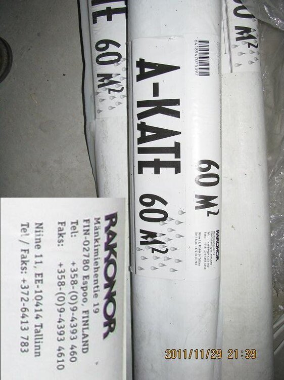

agagrusz 29.11.2011 10:25 Zgłoś naruszenie Udostępnij Napisano 29 Listopada 2011 City, wielkie dzięki za te zdjęcia z ocieplenia stropu - utwierdziłes mnie w przekonaniu, że to, co chcemy zrobić jest słuszne. Chodzi mi głównie o ocieplenie murłaty - tylko my wykorzystamy deski, które nam zostały z budowy do podtrzymania wełny, nie płyty OSB.Niejasne są dla mnie jeszcze te folie - czy możesz powiedzieć jakie dałeś? Ale tak od początku - na goły strop jaka? Czy dobrze rozumiem, że pomiędzy jedną warstwą wełny a drugą też dajesz folię? Czemu? I jaką folię?Pozdrawiam Cytuj Odnośnik do komentarza Udostępnij na innych stronach Więcej opcji udostępniania

CityMatic 29.11.2011 16:55 Zgłoś naruszenie Udostępnij Napisano 29 Listopada 2011 Niejasne są dla mnie jeszcze te folie - czy możesz powiedzieć jakie dałeś? Ale tak od początku - na goły strop jaka? Carna paroizolacyjna 300, ma zapobiegać ewentualnemu zawilgoceniu od strony części mieszkalnej materiału izolacyjnego, folia ta przymocowana jest do murłaty i rozścielana na całości betonu wylanego na strop teriva. Czy dobrze rozumiem, że pomiędzy jedną warstwą wełny a drugą też dajesz folię? Czemu? I jaką folię? Nie pomiędzy warstwy wełny nie daję foli, tylko na warstwę ocieplenia, chodzi o to aby zapobiec osiadaniu kurzu i owadów w strukturze ocieplenia, zabezpiecza to ją przed opadaniem i zanieczyszczeniem przez co z latami traci swoją izolacyjność dodatkowo nie pyli poprzez ewentualne ruchy powietrza w obrębie nieużytkowego poddasza. Folia jest rewelacyjna - nie jest droga ani tania kupiłem ją na allegro, i jestem bardzo zadowolony z jakości, a przede wszystkim z wytrzymałości. eR'Kate - paroizolacja zbrojona - rolka 60m2(Sprzedający trash ) kupiłem 4 rolki i jest ok Cytuj Odnośnik do komentarza Udostępnij na innych stronach Więcej opcji udostępniania

CityMatic 29.11.2011 20:47 Zgłoś naruszenie Udostępnij Napisano 29 Listopada 2011 Czy dobrze rozumiem, że pomiędzy jedną warstwą wełny a drugą też dajesz folię? Czemu? I jaką folię? Pozdrawiam Może te fotki zrobione dzisiaj przybliżą co działam i jak to wygląda 1 Cytuj Odnośnik do komentarza Udostępnij na innych stronach Więcej opcji udostępniania
