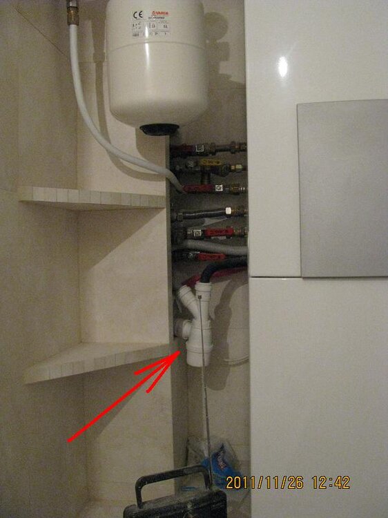

CityMatic 04.12.2011 19:35 Zgłoś naruszenie Udostępnij Napisano 4 Grudnia 2011 Odnośnie kondensaty, to różne są opinie odnośnie ilości wody. Jedni mówią że leci na potęgę, inni że praktycznie skraplanie nie występuje. Nawet nasz kominiarz co był powiedział że wszystko wyparuje i wody praktycznie nie będzie. Może wypowie się ktoś, kto już użytkuje taki sprzęt jak jest w praktyce? Ja będę podłączał odpływ do kratki ściekowej w kotłowni. Jest go ok 5l /8h pracy kotła, a więc wcale nie mało, jest bardzo kwaśny - wrażliwym spala naskórek. Cytuj Odnośnik do komentarza Udostępnij na innych stronach Więcej opcji udostępniania

CityMatic 04.12.2011 20:55 Zgłoś naruszenie Udostępnij Napisano 4 Grudnia 2011 Wracając ten kondensat ponoc palny jest... moze by go do kotła jeszcze raz? CityMatic - sprawdzałeś? Chyba raczej jest nie palny....To mi wygląda raczej na kwas - azotowy lub siarkowy W głownej mierze składa się z wody powstałej podczas spalania danego paliwa. Dodatkowo zawiera inne związki powstałe podczas spalania. Na właściwości chemiczne kondensatu wpływają powstające w procesie spalania tlenki węgla, azotu i siarki, które reagują z wodą tworząc kwasy. Generalnie wszystkie skropliny, także z kotłów gazowych, mają odczyn kwaśny (pH = 3,5-5,5) To praktycznie wszystko wyjaśnia. U mnie jest taj jak na foto syfon umywalkowy odprowadza skropliny i wodę z odpowietrznika pompy do kanalizacji Cytuj Odnośnik do komentarza Udostępnij na innych stronach Więcej opcji udostępniania
luke_p 05.12.2011 15:05 Zgłoś naruszenie Udostępnij Napisano 5 Grudnia 2011 Czy te skropliny mają jakiś zapach? Pytam bo u mnie odprowadzenie jest do kratki. Cytuj Odnośnik do komentarza Udostępnij na innych stronach Więcej opcji udostępniania
CityMatic 05.12.2011 17:17 Zgłoś naruszenie Udostępnij Napisano 5 Grudnia 2011 Czy te skropliny mają jakiś zapach? Pytam bo u mnie odprowadzenie jest do kratki. Tak, śmierdzą metalem, ale nie wiem czy to związek chemiczny, czy zapach rury wkładu kominowego(nierdzewnej) - szczerze - do kratki bym tego nie puszczał by parowało w mieszkaniu/domu bo nie wygląda to na wodę destylowaną. Cytuj Odnośnik do komentarza Udostępnij na innych stronach Więcej opcji udostępniania
