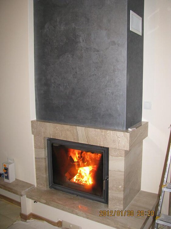

CityMatic 07.02.2013 18:08 Zgłoś naruszenie Udostępnij Napisano 7 Lutego 2013 Mam pytanko, jaką temperaturę utrzymujesz w domu, i co wchodzi w zużycie co, cwu, kuchnia?? Jeszcze jedno, pisałeś o pompach ciepła, czy korzystasz dodatkowo z innego źródła ciepła np kominek z płaszczem wodnym itd. Za odpowiedź z góry wielkie dzięki. Temperatura w domu ze względu na charakterystykę pokojówki to +21,5 do 22,5 *C. Nie mam pompy ciepła ani kominka z płaszczem wodnym. Mam kominek Feliks z Kratek , rekuperator i rurowy GWC Całość ogrzewam gazem ziemnym, kuchnię mam gazową, i elektryczną, wodę ciepłą również z gazu W kominku palę od święta już 2 sezon spalam deski z budowy...i jeszcze zostanie na ognisko na lato Cytuj Odnośnik do komentarza Udostępnij na innych stronach Więcej opcji udostępniania
