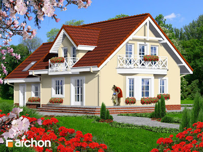

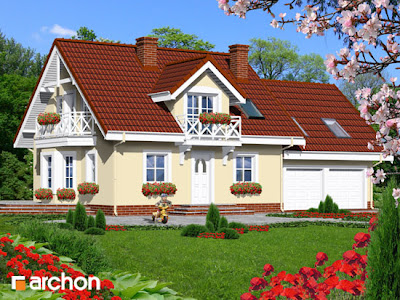

aLien01 26.03.2008 16:19 Zgłoś naruszenie Udostępnij Napisano 26 Marca 2008 Witam Planuje budowę i cały czas zastanawiam się czy zlikwidować dwa balkony i wykusze tak chyba to się nazywa (od frontu i z tyłu). Oczywiście chciałbym je bardzo mieć ale jaki jest ich koszt ile można zaoszczędzić dając w miejsce ich okna połaciowe. Jakie jest wasze zdanie czy warto je zostawić? link: http://www.archon.pl/index.php?act=12&sid=m46a5e795f1323 http://lh6.google.pl/aLienzibi/R5STi_068oI/AAAAAAAAAMQ/DGs7wGlZPZY/s400/1.jpghttp://lh3.google.pl/aLienzibi/R5STRP068mI/AAAAAAAAAMA/IzrQ-AmWvMM/s400/11853471828d32d68aa5f726056dcadcc76a4df1df.jpg Cytuj Odnośnik do komentarza https://forum.murator.pl/topic/98833-balkony/ Udostępnij na innych stronach Więcej opcji udostępniania

Gość 26.03.2008 16:59 Zgłoś naruszenie Udostępnij Napisano 26 Marca 2008 nie mogęale wykusz i balkony to nie tylko dodatkowe koszty budowy ( temperatura w wykuszu w okresie zimowym jest niższa niz reszcie domu, koniecznośc zrzucania zima sniegu z balkonów, balustrady balkonowe bez których nie zrobisz odbioru budynku, izolacja balkonu którą niertrudno "skopac" itp) Cytuj Odnośnik do komentarza https://forum.murator.pl/topic/98833-balkony/#findComment-2375369 Udostępnij na innych stronach Więcej opcji udostępniania

labas1 26.03.2008 17:16 Zgłoś naruszenie Udostępnij Napisano 26 Marca 2008 Jeśli zlikwidujesz , dom będzie wyglądał jak stodoła. Cytuj Odnośnik do komentarza https://forum.murator.pl/topic/98833-balkony/#findComment-2375397 Udostępnij na innych stronach Więcej opcji udostępniania
Joanna i Grzegorz 26.03.2008 19:31 Zgłoś naruszenie Udostępnij Napisano 26 Marca 2008 Te balkony dodają uroku temu projektowi, choć patrząc na rzuty, pokoje z oknami dachowymi są łatwiej "ustawne" niż z dwoma balkonami w pomieszczeniu. Cytuj Odnośnik do komentarza https://forum.murator.pl/topic/98833-balkony/#findComment-2375671 Udostępnij na innych stronach Więcej opcji udostępniania
marek.Bud 26.03.2008 20:13 Zgłoś naruszenie Udostępnij Napisano 26 Marca 2008 wykusze zostaw, balkonów nie rob.sam jestem przeciwny balkonom, bo ile razy na rok z nich skorzystam ale niestety sam dla siebie nie buduje i drugiej połówce sie b.podobajaa wykusze to ze wzgledu na dzieci, zeby przez cale dziecinstwo nie patrzyly tylko do gory na chmurki i gwiazdy przez okna dachowe a tez przez okna pionowe czy tez balkonowe na zewnatrz obserwujac otoczenie. Cytuj Odnośnik do komentarza https://forum.murator.pl/topic/98833-balkony/#findComment-2375804 Udostępnij na innych stronach Więcej opcji udostępniania
MARTiiii 26.03.2008 21:53 Zgłoś naruszenie Udostępnij Napisano 26 Marca 2008 A ja z premedytacja jestem za balkonami. U nas sa dwa. Nie wyobrazam sobie bryly budynku bez nich. No chyba ze musisz na wszystkim oszczedzac wtedy warto sie zastanowic nad ich sensem. Cytuj Odnośnik do komentarza https://forum.murator.pl/topic/98833-balkony/#findComment-2376205 Udostępnij na innych stronach Więcej opcji udostępniania
jacekp71 26.03.2008 22:48 Zgłoś naruszenie Udostępnij Napisano 26 Marca 2008 skoro wybrales taki projekt, tzn. ze odpowiadaja ci takie elementy jak lukarny czy balkony, ale jesli rozwazasz rezygnacje to znak ze szukasz ciec w budzecie bryla straci na odbiorze i rzeczywiscie bedziesz mial sodola z garazem, niedobrze .... tak wiec wg mnie wszystko powinno zostac ! Cytuj Odnośnik do komentarza https://forum.murator.pl/topic/98833-balkony/#findComment-2376364 Udostępnij na innych stronach Więcej opcji udostępniania
el-ka 26.03.2008 23:46 Zgłoś naruszenie Udostępnij Napisano 26 Marca 2008 http://img406.imageshack.us/img406/2636/balkonbezuk5.th.jpg Stodoła albo i nie - kwestia gustu. Ja bym nie wywalała i lukaren i wykuszy. Lukarny można moim zdaniem zlikwidować, ale lepiej zostawić jeden wykusz,ten od frontu. Można go zrobić nie pod balkonem tylko go zadaszyć - wiele jest takich projektów. Uważam, że balkon to droga fanaberia i mało się z niego korzysta. Podobnie z lukarną. Wykusz zaś urozmaica bryłę tego domku, a także powiększa przestrzeń salonu.Oczywiście projekt się zmienia - to kwestia Twojego gustu oraz rozdziału pieniążków, Jeśli te balkony mają zostać nie wykończone i duże braki w wykończeniu elewacji, wyposażnieniu i otoczeniu domu (pomyśl dlaczego własnie tak ten domek Ci się podobał !) - to może lepiej zrezygnować z niektórych elementów, ale wykonać wszystko na poziomie. Cytuj Odnośnik do komentarza https://forum.murator.pl/topic/98833-balkony/#findComment-2376412 Udostępnij na innych stronach Więcej opcji udostępniania
st_x 27.03.2008 07:21 Zgłoś naruszenie Udostępnij Napisano 27 Marca 2008 Witam Wizualizacja el-ki trochę wyjasnia. Takie "gołe" wejście jest, moim zdaniem brzydkie - nq pewno jakiś daszek na drewnianych słupach uatrakcyjniłby strefe wejsciową. Co do wykuszy i balkonów - może i ładne są - ale drogie i jak znam życie. nigdy nie beda realnie wyklorzystywane.Ponieważ jednak estetyka jest istotna - ajk już kiedys pisałem - BALKON FRANCUSKI !! jest dobrym rowiązaniem (tzn: okna balkonowe z balustradą , bez płyty balkonowej)Na wykuszu oczywiście "sie nie da" (chociaz można zrobic daszek (jak zaproponowano powyżej) i balustradę "w oknie". P.S>> 90% (albo wiecej) balkonów (wystarczy przejechać się po okolicy) jest NIEWYKORZYSTYWANYCH => że ich budowa jest NIEUZASADNIONA (bo żeby było ładnie to można to wymyślic inaczej) Pozdrawiam Cytuj Odnośnik do komentarza https://forum.murator.pl/topic/98833-balkony/#findComment-2376551 Udostępnij na innych stronach Więcej opcji udostępniania

TINEK 27.03.2008 10:12 Zgłoś naruszenie Udostępnij Napisano 27 Marca 2008 wykusze zostaw, balkonów nie rob. sam jestem przeciwny balkonom, bo ile razy na rok z nich skorzystam ale niestety sam dla siebie nie buduje i drugiej połówce sie b.podobaja a wykusze to ze wzgledu na dzieci, zeby przez cale dziecinstwo nie patrzyly tylko do gory na chmurki i gwiazdy przez okna dachowe a tez przez okna pionowe czy tez balkonowe na zewnatrz obserwujac otoczenie Jak zamontujesz okna dachowe na odpowiedniej wysokości (zalecanej przez producentów) to normalnie przez nie można oglądać świat. Moja córka obecnie ma dolną krawędź okna na wysokości nosa (ma 9 lat) a nie ma jescze na górze ocieplenia, wylewki i podłogi pozdrawiam TINEK Cytuj Odnośnik do komentarza https://forum.murator.pl/topic/98833-balkony/#findComment-2377044 Udostępnij na innych stronach Więcej opcji udostępniania
bimbelt 27.03.2008 10:23 Zgłoś naruszenie Udostępnij Napisano 27 Marca 2008 Ja mam i wykusz i balkon. Z jednej strony ciesze sie, ze ich nie zlikwidowalem, bo wygladaja pieknie i dodaja uroku. Z drugiej strony balustrady pochlonely 4000zl, a zostaly mi jeszcze izolacje, posadzki i kafle. Odpowiedz na twoje pytanie jest nastepujaca - jesli cie stac, to buduj. Tylko wtedy dom zachowa swoj urok. A jesli cie nie stac, to nie buduj, unikniesz kosztow i klopotow. Cytuj Odnośnik do komentarza https://forum.murator.pl/topic/98833-balkony/#findComment-2377066 Udostępnij na innych stronach Więcej opcji udostępniania

janusz_21 27.03.2008 20:27 Zgłoś naruszenie Udostępnij Napisano 27 Marca 2008 Witam! mam balkon od południa, z tyłu domu, jest zadaszony tak, że ani deszcz ani śnieg tam nie pada. Dobrowolnie nie zrezygnowałbym z niego - a jak tam smakuje browar wieczorową porą! zaznaczę, że z bakonu widzę góry, lasy, sarenki i żadnej chałupy. czego Wam wszystkim życzę. Bez ganku od fontu i balkonu z tyłu chałupa wyglądałaby rzeczywiście jak stodoła- w moim przypadku. Cytuj Odnośnik do komentarza https://forum.murator.pl/topic/98833-balkony/#findComment-2378522 Udostępnij na innych stronach Więcej opcji udostępniania
el-ka 27.03.2008 21:08 Zgłoś naruszenie Udostępnij Napisano 27 Marca 2008 Przy takim widoku - na góry, lasy i sarenki to zrezygnowałabym z telewizora, kona domowwego i paru innych rzeczy i zrobiła nawet prawdziwy taras widokowy !!! U mnie niestety - jak u wielu widok na podwórka sąsiadów i drogę. Więc nie mam balkonów ani lukaren, a domek nie taka stodoła - a to dzięki układowi bryły domu i garażu w L i zadaszonemu tarasowi. Cytuj Odnośnik do komentarza https://forum.murator.pl/topic/98833-balkony/#findComment-2378641 Udostępnij na innych stronach Więcej opcji udostępniania
