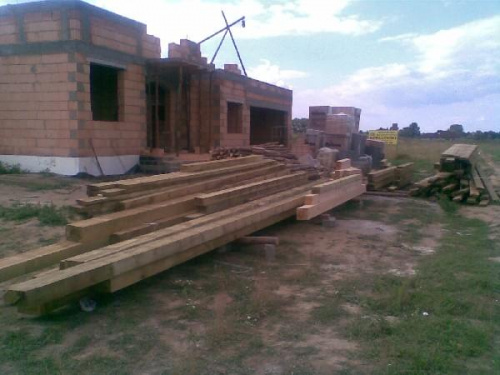

Mamy już dach!!!!
A właściwie to mamy kawałek dachu:
http://images26.fotosik.pl/258/b29fb0dc94eb67ccmed.jpg" rel="external nofollow">http://images26.fotosik.pl/258/b29fb0dc94eb67ccmed.jpg
http://images32.fotosik.pl/331/ad5645f634267f86med.jpg" rel="external nofollow">http://images32.fotosik.pl/331/ad5645f634267f86med.jpg
a tak naprawdę to chłopaki postawili dopiero dwa słupy i kilka krokwi...
Zaczęli od tego co w miarę lekkie; do największych belek będę chyba musiał zamówić dźwig. Z tym śmiesznym kołowrotkiem i siłami mięśni to chyba sobie nie poradzą, a nawet jeżeli, to chyba przez tydzień będą walczyć żeby je wciągnąć na górę i ustawić...

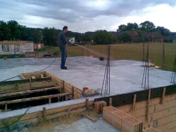

26.06.08
W końcu dzisiaj doczekaliśmy się upragnionej gruszki z betonem i co najważniejsze ze sprawną pompą
Zalali garaż w niecałą godzinę.
http://images23.fotosik.pl/236/952a17fc54af48d9med.jpg
Teraz co chwilę pada deszcz więc nie muszę jeździć polewać. Nie byłoby to łatwe bo na działce nie mamy jeszcze wody, a baniak napełniamy wodą od sąsiada. Z wiadrem po drabinie????

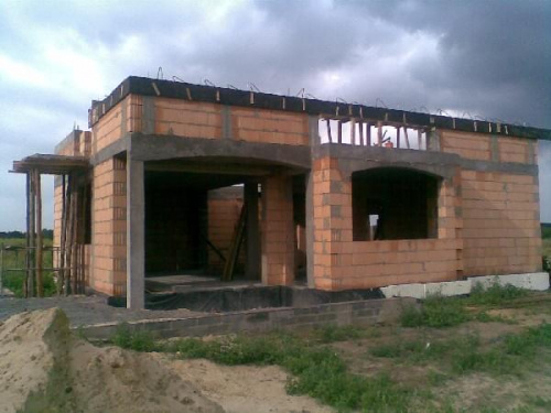

wreszcie się doczekałem, mamy łuki nad wejściem i nad oknem w kuchni. Szalunki zdjęte, na górze wystaje tylko zbrojenie, które zostanie zalane betonem razem z wieńcem:
kuchnia:
http://images34.fotosik.pl/293/113e96cd3d44403f.jpg
wejście do domu - w górnej części widoczne zbrojenie balkonu:
http://images34.fotosik.pl/293/3d1906f6befd398f.jpg

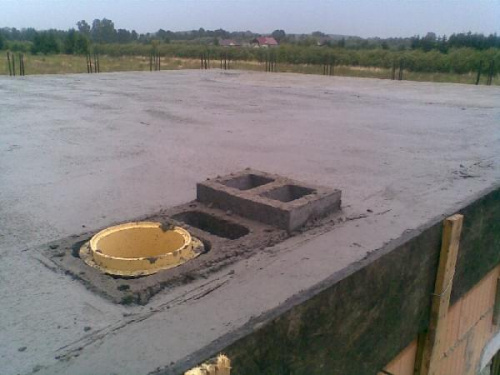

17.06.08
No niestety kominów jeszcze nie postawiliśmy - ale czekają sprawa musi dojrzeć
Przyjechały dzisiaj za to elementy stropu i dwuteownik na podciąg P1. Nie było możliwości dostać szybko HEBa160 (wg projektu), ale w porozumieniu z Archipelagiem kupiłem HEA180 - trochę większy, ale o podobnych wymiarach i wytrzymałości.
Dzisiaj ekipa zalała betonem nadproże nad bramą garażową - ponad 5m ze względu na podwójny garaż i jednocześnie zrobili szalunek łuku nad drzwiami wejściowymi i jego zbrojenie.
Jak łuk będzie gotowy i zdejmą deski to się pochwalę

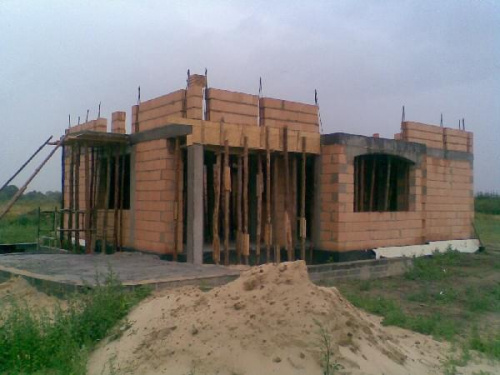

06.06.08
mamy już ściany nośne parteru i nadproża nad większością drzwi i okien:
widok od frontu:
http://images25.fotosik.pl/226/8c02b10d1ebcdeb1med.jpg
widok z jadalni na przedpokój i pralnię:
http://images25.fotosik.pl/226/328f2e5dfec91eafmed.jpg
widok z salonu na kuchnię, gabinet i wejście do domu:
http://images25.fotosik.pl/226/0072d85c73f588d7med.jpg
garaż: pani architekt w trakcie adaptacji poszła na łatwiznę i powiększając garaż nie zmieniła nadproża nad bramą. spowodowało to jakieś 2 dni opóźnienia. Teraz garaż wygląda tak:
http://images30.fotosik.pl/227/76ddfb3544eb7056med.jpg

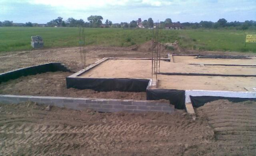

30.05.08
minął miesiąc od wbicia łopaty i zrobienia wykopów pod ławy.
Z dniem dzisiejszym ogłaszam że stan zero został z grubsza zakończony. Z grubsza, bo zostało poprowadzenie kanalizy, i zalanie całości betonem. Jednak z tym narazie poczekamy żeby piasek wypełniający się dobrze uleżał.
http://images27.fotosik.pl/221/d3f5cfedfc1c129bmed.jpg
http://images31.fotosik.pl/270/2d84c614d8f0c2e0med.jpg

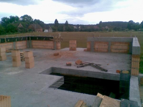

dzisiaj panowie zaczęli stawiać ściany aż przyjemnie sie robi stojąc w środku salonu
http://images32.fotosik.pl/270/c19510bc48d72cffmed.jpg
Budowa stanu 0 trwała 1 miesiąc, przewiduję że ściany + strop powinny zostać zakończone w ciągu następnego miesiąca, max 1,5
Wg umowy ekipa ma czas na zakończenie stanu surowego otwartego do końca lipca - zobaczymy...

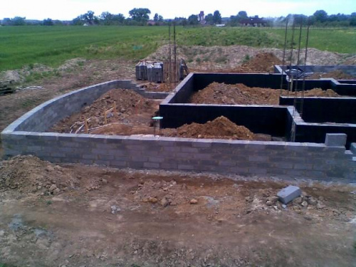

prawie tydzień minął od ostatniego wpisu, więc czas się pochwalić:
14.05.08
ściany fundamentowe się murują, a właściwie kończy się ich murowanie:
http://images32.fotosik.pl/257/54678c07e80f69b7med.jpg
W projekcie zewnętrzne ściany są podwójne: 25cm nośna i druga 12cm pod klinkier na cokole. Jako że klinkieru ze względu na koszty nie będziemy robić, tylko płytki klinkierowe, z tej 12cm ścianki zrezygnowaliśmy. Pozwoli to zaoszczędzić dobre kilka tyś zł.

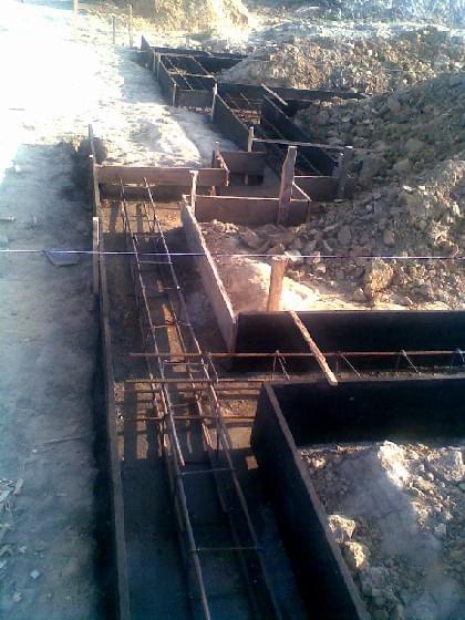

Od rana w oczekiwaniu na resztę stali ekipa pracowała nad szalunkami dla ławy fundamentowej. Jako że mają w tym wprawę, poszło całkiem sprawnie. W międzyczasie dojechała reszta stali i po skończeniu szalunków panowie zajęli sie cięciem i składaniem zbrojenia (na zdjęciu jeszcze nie skończone)
http://images31.fotosik.pl/244/92d06f869c4fb1db.jpg
do końca tygodnia najprawdopodobniej zalejemy ławy

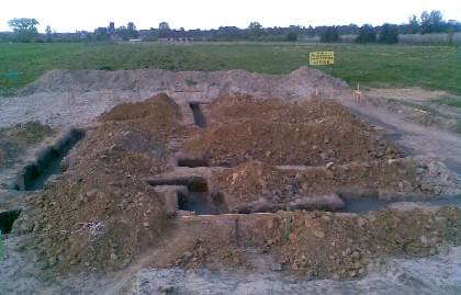

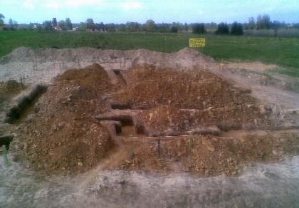

30.04.2008
Ławy fundamentowe wykopane. Zajęło to tylko 2 dni ekipie składającej się z 4 osób.
http://images27.fotosik.pl/205/e81a408ef8367066med.jpg" rel="external nofollow">http://images27.fotosik.pl/205/e81a408ef8367066med.jpg
Można by jutro rozkładać podsypkę i zaraz potem zalewać chudziakiem; niestety mamy święto i długi weekend. Ani żwirownie, ani betoniarnie nie pracują od czwartku do niedzieli... Prawdopodobnie budowa będzie stała nieruszona przez 4 dni.
Zamówiłem stal zbrojeniową, na poniedziałek część ma już być, reszta w środę
