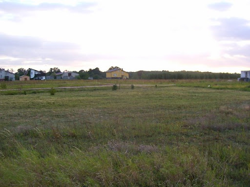

Ponieważ zrobiłam co trzeba w picassie, czas na pierwsze zdjęcia. Głębokie archiwum - wrzesień 2007. Nasz kawałek ziemi. Jeszcze wtedy "w stepie szerokim", dziś domy powyrastały w sąsiedztwie.
http://lh5.ggpht.com/_k6v1AEHoR7M/St2xhiQx96I/AAAAAAAAAHw/80EDm_WILpw/dzialka%20037.jpg" rel="external nofollow">http://lh5.ggpht.com/_k6v1AEHoR7M/St2xhiQx96I/AAAAAAAAAHw/80EDm_WILpw/dzialka%20037.jpg
Powyżej widok na północny wschód. Poniżej na zachód - taśmą ogrodził się sąsiad, sosenki nasze.
http://lh3.ggpht.com/_k6v1AEHoR7M/St2xihZTCKI/AAAAAAAAAH0/v0com-EcKL8/dzialka%20053.jpg" rel="external nofollow">http://lh3.ggpht.com/_k6v1AEHoR7M/St2xihZTCKI/AAAAAAAAAH0/v0com-EcKL8/dzialka%20053.jpg
