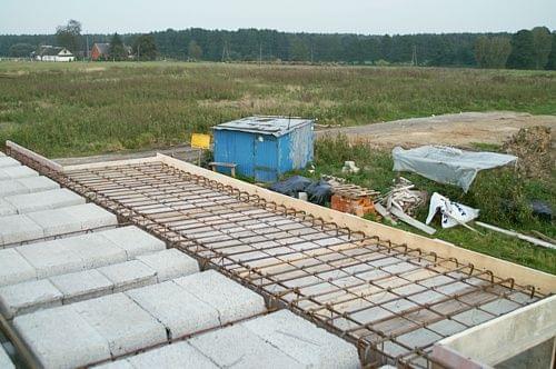

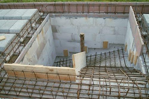

Trwają prace okołostropowe.
Zaszalowany i zazbrojony balkon
http://images38.fotosik.pl/340/4cc6b19f7f1faf02.jpg" rel="external nofollow">http://images38.fotosik.pl/340/4cc6b19f7f1faf02.jpg

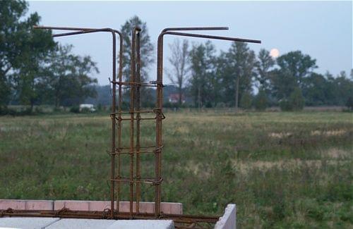

I gotowy pierwszy słupek kotwiący wieniec
http://images42.fotosik.pl/228/e7b60140ab304a49.jpg" rel="external nofollow">http://images42.fotosik.pl/228/e7b60140ab304a49.jpg

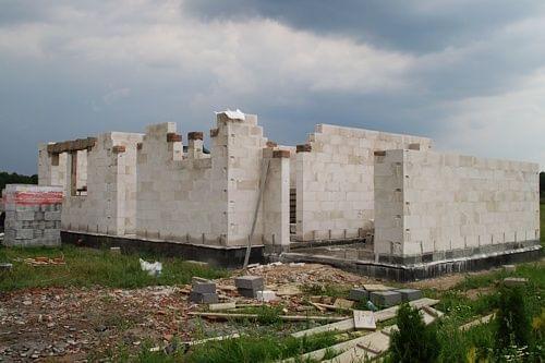

Mury pod strop "już" wyciągnięte.
http://images49.fotosik.pl/325/365094627c46af3b.jpg" rel="external nofollow">http://images49.fotosik.pl/325/365094627c46af3b.jpg
Budowanie z betonu komórkowego na cienką spoinę jest znośne. Łatwo się docina. Nierówności bez problemu można usunąć zdzierakiem. Nie wyobrażam sobie murowania z Porothermu czy czegoś takiego. To musi być masakra.
Samo murowanie odbyło się bez większych przygód. Tylko przy jednej ścianie trzeba było odbić kilka sztuk bo coś "zejszło". Ogólnie piony, kąty a w szczególności poziomy zachowane. Trwają prace nad nadprożami. Wszystkie są lane.
