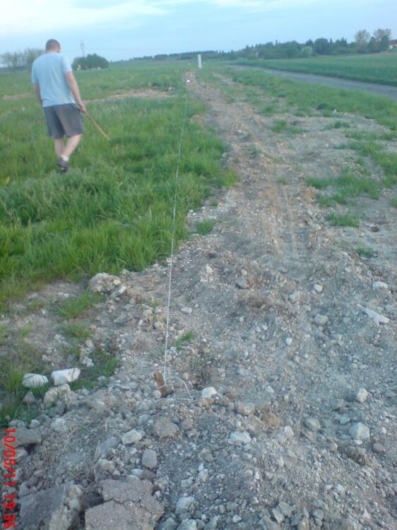

Po zakończeniu roboty pojawił się geodeta na inwentaryzację i... niestety nie przeszliśmy się do następnego etapu. Elektryk podczas kopania delikatnie zboczył z trasy i znalazł się z kablem na terenie gminy i to w pobliżu wodociągu.
Sznureczek wyznacza właściwą trasę...
Wykonawca poprawił położenie kabla, geodeta zażyczył sobie jeszcze odkopanie kabla w jednym miejscu i ponownie zinwentaryzował trasę kabla. Tym razem zaliczyliśmy i pod koniec maja odebraliśmy papiery.
