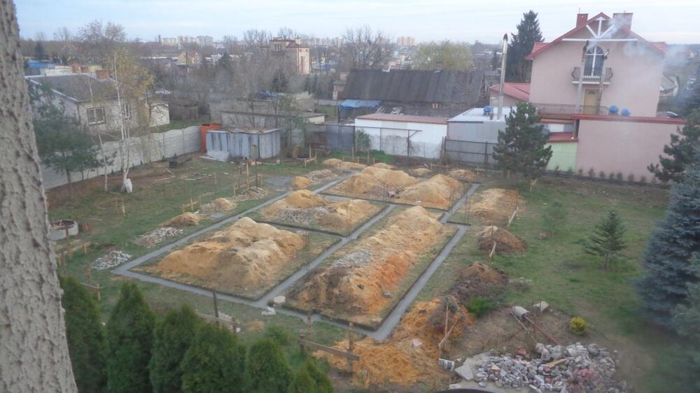

Fundament c.d..
To końcowy efekt
Kopaliśmy na 1m głęboko i 40 cm szeroko + 2 słupy na tarasie = 35,5m3 betonu
Kolejny etap to bloczki, ok. 18 listopada, ale zobaczymy jak będzie z pogodą.

Fundament c.d.
4 Listopad - Poniedziałek, po ulewnym weekendzie myśleliśmy, że z naszego wykopu nic nie zostanie, ale dzięki temu, że nie zerwaliśmy trawy, wszystko pięknie się trzymało.
Godz. 8 przyjechały gruchy z betonem, zamówiliśmy 2x10 i 1x13, miało wejść 30m3 a zabrakło nam jak się później okazało zaledwie 2,5m3
