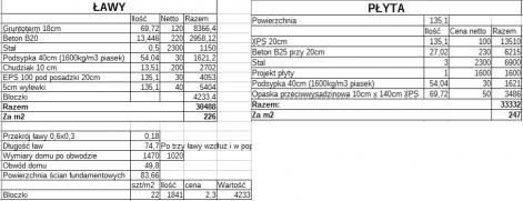

Porównanie kosztów materiałów wyszło mi takie (w skrócie – materiały których nie objął mój wykonawca SSO przyjąłem z robocizną, ogrzewanie przyjąłem cenę z ofert na płytę – generalnie w przypadku ław chyba da się jeszcze co nieco zaoszczędzić):
Na materiale więc jest jakieś 10% różnicy w cenie. Być może materiał po zmianie części zbrojenia tradycyjnego na rozproszone sprowadziłoby koszty obydwu rozwiązań do poziomu porównywalnego. Ale poszukiwania wykonawcy skończyły się na zebraniu ofert na całość (materiał + robocizna)
A ile kosztuje robocizna i materiały pomocnicze przy ławach? No, tu mi trochę utrudnił sprawę wykonawca SSO – stwierdził, że obniży cenę tylko o 5 tys. zł jak nie będzie musiał robić ław tylko wejdzie na gotową płytę.
Oferty na grzewczą płytę na 20cm XPS jakie dostałem, to od 53 tys. zł bez żadnych dodatków wzwyż. Najbardziej mi się podobała wersja za 57,5 tys. netto z opaską przeciwwysadzinową i drenażem.
Czyli ile drożej?
Mi wyszło, że za płytę musiałbym zapłacić min. 6 tys. zł drożej.

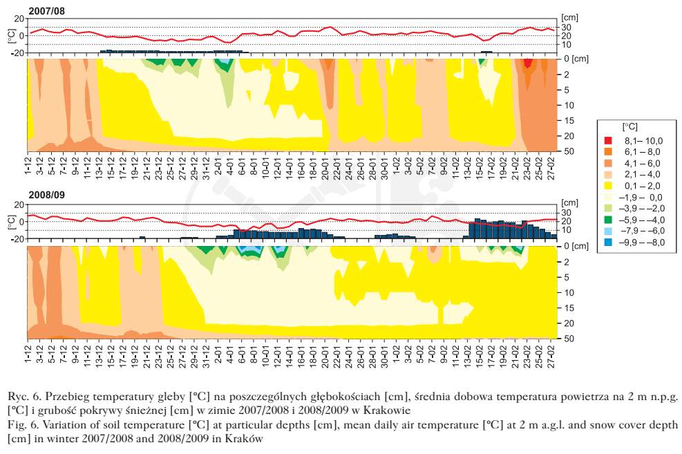

Ze świecą szukać takiego miejsca w Polsce, gdzie na głębokości 1m temperatura kiedykolwiek spada poniżej zera. Nie przy ławie, „ogrzane” mostkiem – tylko w szczerym polu.
Fotka - jako link, bo FM ma w większości przeglądarek problemy z wyświetlaniem fotek zewnętrznych.
Źródło (ale padło)
i w Krakowie
Klik bo limit zdjęć przekroczyłem we wpisie.
źródło
Samo zaizolowanie gruntu od góry i po bokach powoduje, że pod nim temperatura gruntu znacznie rośnie. Kto bywał dawniej na wsi, ten widział kopce w których zimowały ziemniaki czy inne warzywa. Odizolowane od góry słomą, piaskiem, ziemią… Nieogrzewane, a nie zamarzały.
AKTUALIZACJA 2017-01-31
Myliłem się. Te strefy przemarzania to jakiś kosmos chyba. Zawyżone kilka razy.
Tu pomiary z Warszawy. Już na głębokości 10cm temperatura spada nieznacznie poniżej zera kilka dni w roku co kilka lat. Głębiej jest zawsze dodatnia.

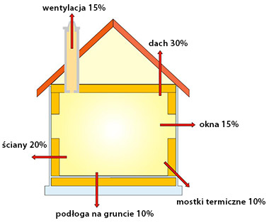

Infografiki w necie pokazują, że we współczesnym domu posadzką ucieka ok. 10% ciepła i kolejne 10% mostkami termicznymi. Albo i więcej.
Czy płyta fundamentowa zaoszczędzi nam te 20%? Nie ma szans. Choć jeden wielbiciel płyt porównał ławy do cieknącego kranu a płytę do naprawienia tego kranu. W moim przypadku U płyty z 20cm XPS + opaska są bardzo podobne, jak posadzki. Więc co najwyżej zlikwiduje mostek. Nie jedyny. W przypadku mojego domu w PCHE mam zapotrzebowanie na ciepło do ogrzewania na poziomie 3 tys. kWh. Co przy PC przełoży się na 1000 kWh prądu. No dobrze, niech nawet na 1,5 tys. kWh. Przy taryfie G11 wyjdzie jakieś 900 zł/rok (IMO bardzo zawyżone). 10% z tego (IMO też zawyżone) to 90zł/rok. Za mojego życia się nie zwróci. A uwzględniając wartość pieniądza w czasie to nigdy się nie zwróci.

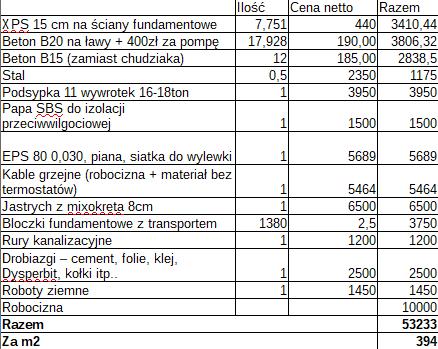

Ostateczne rozliczenie kosztu ław, izolacji i podłogówki wygląda tak:
http://forum.muratordom.pl/attachment.php?attachmentid=406923
Co się zmieniło względem planów?
1. Doszła izolacja z papy termozgrzewalnej. Wcześniej nie uwzględniony koszt - przy płycie za hydroizolację chyba trzeba uznać samą płytę, bo przy kamyczkach w mocniejszym betonie to folia szybko robi się jak sito
2. Zamiast wodnej podłogówki zostały położone kable grzejne w wylewce. Kosztowały tyle, co w poprzedniej tabelce łącznie wylewka z podłogówką. Oferty na wodną podłogówkę to zazwyczaj w okolicach 80zł/m2. Więc musiałem mocno nie doszacować tego kosztu.
3. Zamiast wylewki anhydrytowej jest cementowa "wysypka" z miksokreta 8cm. Czyli zamiast spodziewanych 5750zł łącznie na wylewkę z podłogówką zapłaciłem za to 6214zł więcej. Jest różnica.
4. EPS wyszedł dużo drożej, niż się spodziewałem. Chyba to głównie efekt "zawirowań" po katastrofie w fabryce BASF. 20cm EPS 100 wyszłoby odrobinę drożej i odrobinę gorsze U niż rozwiązanie, które ostatecznie przyjąłem zyskując jeszcze 2cm na grubszą wylewkę. Jest 18cm EPS 80 o lambdzie 0,030
Wg BuildDeska moja podłoga na gruncie ma U=0,132 W/[m2*K] a płyta z systemem grzewczym, z którą porównuję, miała U=0,149 W/[m2*K], czyli prawie 13% gorsze. Wierząc, w minimalizację mostków w przypadku płyty na XPS przyjąłbym, że pod względem energooszczędności mamy remis.
Czyli ławy w zakresie porównywalnym z płytą grzewczą kosztowały mnie 53233 zł.. Dla przypomnienia oferta na płytę, która mi najbardziej odpowiadała to 57,5K zł + 1450zł roboty ziemne (gdyby kosztowały tyle samo, co przy ławach). Pewnie zastąpienie rur podłogówki kablami trochę podniosłoby koszt płyty (rury są ze 3-4x tańsze, niż kable, ale kable nie potrzebują już kotłowni).
Finalnie mamy po sprowadzeniu do wspólnego mianownika pewne koszty ław 53 233 zł vs 61 000 zł płyta grzewcza.
