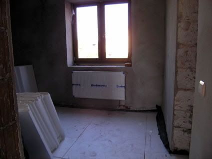

mocca
Chatka Azymutów
w sypialni
http://i160.photobucket.com/albums/t194/mocca_2007/15-6.jpg" rel="external nofollow">http://i160.photobucket.com/albums/t194/mocca_2007/15-6.jpg
cd u dzieci
http://i160.photobucket.com/albums/t194/mocca_2007/16-7.jpg" rel="external nofollow">http://i160.photobucket.com/albums/t194/mocca_2007/16-7.jpg
http://i160.photobucket.com/albums/t194/mocca_2007/17-8.jpg" rel="external nofollow">http://i160.photobucket.com/albums/t194/mocca_2007/17-8.jpg

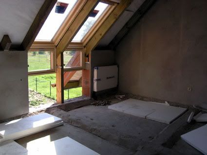

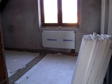

tak, więc od ubiegłej środy zgodnie z zapowiedzią mam realizację kolejnego etapu centralnego ogrzewania i rozprowadzania wody w budynkach.
panowie siedzą i dłubią... co jakiś czas wołają na rozmowe, albo żeby popatrzeć czy wszystko jest ok. Idę więc i patrzę. Tylko czy ktos wie o co tu chodzi...?

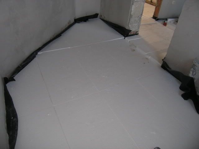

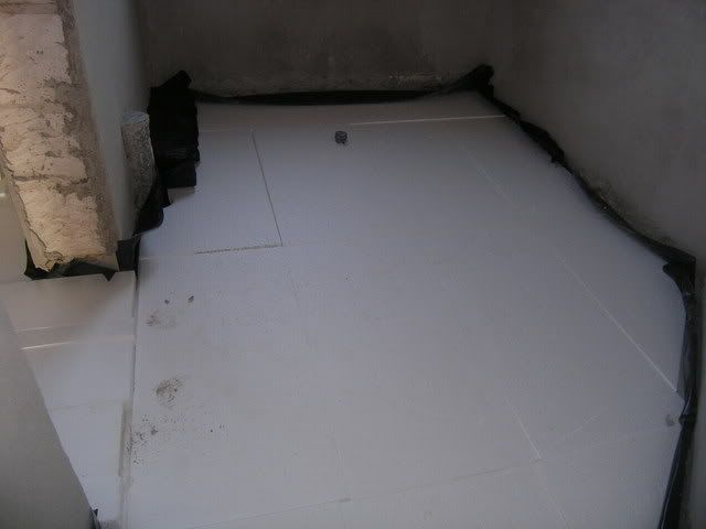

mocca
Chatka Azymutów
Styropian ułożyłam najlepiej jak mogłam, tam gdzie nie ma podłogówki dałam 2 x 5 cm na zakładkę. W korytarzu, kuchni i łazienkach 4 i 3 cm. Pozostałe 3 dokłada firma od ogrzewania...
a to efekt koncowy mojej pracy
prawie koncowy bo zabrakło mi kilka najcieńszych płyt...
http://i160.photobucket.com/albums/t194/mocca_2007/podlogi/P8040042.jpg" rel="external nofollow">http://i160.photobucket.com/albums/t194/mocca_2007/podlogi/P8040042.jpg
http://i160.photobucket.com/albums/t194/mocca_2007/podlogi/P8040034.jpg" rel="external nofollow">http://i160.photobucket.com/albums/t194/mocca_2007/podlogi/P8040034.jpg
http://i160.photobucket.com/albums/t194/mocca_2007/podlogi/P8040035.jpg" rel="external nofollow">http://i160.photobucket.com/albums/t194/mocca_2007/podlogi/P8040035.jpg

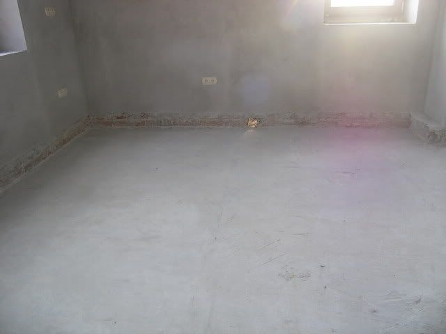

dzisiaj udało mi się skończyć rozładanie styropianu na podłogach w domku.
Trwało to trochę bo np na górze całe podłogi są poprzecinane belkami wzmacniającymi. Docinałam styropian na kazde pole z osobna, pod różnymi kontami i dopasowywałam kazde z osobna. Niestety ułozona góra poszla dzisiaj z wiatrem, tzn wszystko fruwało z powodu braku wstawionego kolankowego okna szkoda gadać...
ale dół jest piękny
wymiotłam dokladnie wszystkie syfy

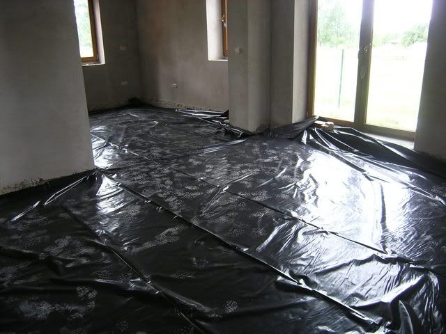

i rozwijałam folie...

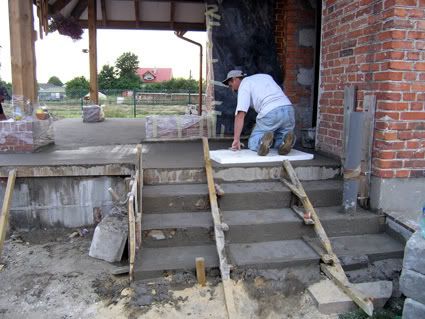

mocca
Chatka Azymutów
mało mam fotek z tarasu podczas robienia, ale wykop był spory- na metr głęboki, i 26 m kwadratowych duzy, także wsypaliśmy do niego prawie cały gruz pozostający z rozbiórki domu. I stare schody widoczne kilka zdjęć wcześniej. Następnie po osiągnięciu poziomu gruntu obmurowaliśmy kształt tarasu bloczkami betonowymi, weszla reszta gruzu przesypywana piaskiem i cementem.
tak to wyglądało... (nim zdążylam obfotografowac skarpa juz była usypana)
http://i160.photobucket.com/albums/t194/mocca_2007/czerwiec2008/6-1.jpg" rel="external nofollow">http://i160.photobucket.com/albums/t194/mocca_2007/czerwiec2008/6-1.jpg
http://i160.photobucket.com/albums/t194/mocca_2007/czerwiec2008/3-1.jpg" rel="external nofollow">http://i160.photobucket.com/albums/t194/mocca_2007/czerwiec2008/3-1.jpg

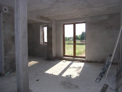

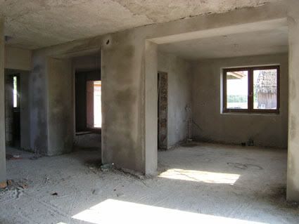

mocca
Chatka Azymutów
krótki spacer po domu w tynkach
wchodząc... korytarz i po prawej w głębi "salon" po lewej kawałek wejścia do kuchni
http://i160.photobucket.com/albums/t194/mocca_2007/czerwiec2008/tynki/27.jpg" rel="external nofollow">http://i160.photobucket.com/albums/t194/mocca_2007/czerwiec2008/tynki/27.jpg
salon
http://i160.photobucket.com/albums/t194/mocca_2007/czerwiec2008/tynki/13.jpg" rel="external nofollow">http://i160.photobucket.com/albums/t194/mocca_2007/czerwiec2008/tynki/13.jpg
kuchnia
http://i160.photobucket.com/albums/t194/mocca_2007/czerwiec2008/tynki/16.jpg" rel="external nofollow">http://i160.photobucket.com/albums/t194/mocca_2007/czerwiec2008/tynki/16.jpg
i jeszcze raz kuchnia z dalszego planu
http://i160.photobucket.com/albums/t194/mocca_2007/czerwiec2008/tynki/18.jpg" rel="external nofollow">http://i160.photobucket.com/albums/t194/mocca_2007/czerwiec2008/tynki/18.jpg
