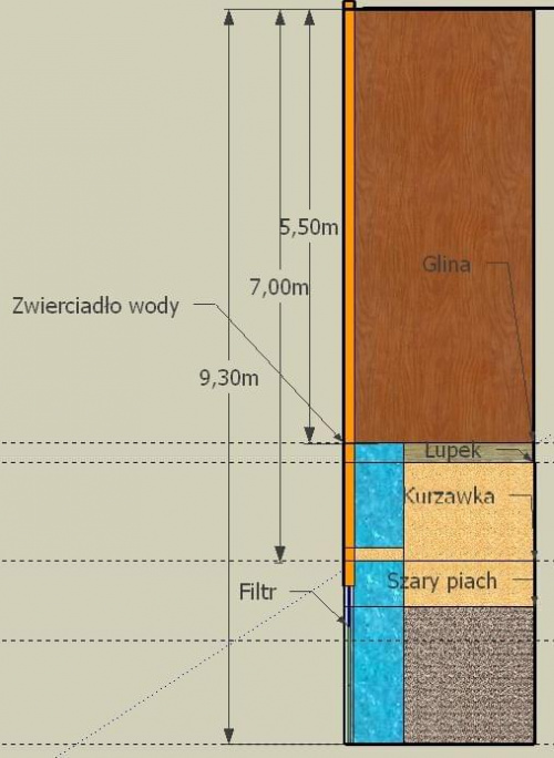

Wiercenie – wiercenie zajęło mi kilka popołudni po pracy. Wierciłem w glinie ok. 5,5m, dla jednej osoby to ciężka praca. Następnie w łupku ok. 0,5m było ciężko, ale na szczęście nie dużo. Dalej była kurzawka. Nie bardzo wiedziałem, co to kurzawka z opisów w Internecie trudno było sobie wyobrazić jakie to g… Objaw był taki pojawił się najpierw mokry żółty piasek ale zanieczyszczony iłem. Zagłębianie się znacznie zwolniło, wybierało się trochę tego żółtego ale w dół prawie nic nie schodziło. Dodatkowo jeszcze to żółte coś zachowywało się jak grząskie piaski świder łatwo wchodził, ale wyjąć było naprawdę trudno.
Rury osłonowe – wtedy wjechałem z rurą osłonową. 160mm pomarańczowe kielichy (to miejsce z uszczelką) nie chciały przechodzić więc obcięte a rury skręcone wkrętami w pozostałej części kielicha.
Wiercenie w rurze – wewnątrz osłonowej wierciłem wiertłem/wybierakiem 15cm. Niestety nie szło wcale za dobrze. Po wbiciu rury na parę cm wyjmowało się troszkę urobku ale woda zmywała większość.
Odsączanie wody – butelką po mineralnej 1,5l obciętą i przywiązaną do sznurka z nakrętką przy jednym górnym boku wybierałem wodę i dało się po parę cm wiercić. Do czasu. Woda + żółte piasko-iły po osiągnięciu 6,5m nachodziły tak szybko, że przestało się zagłębiać.
Szlamówka – przeczytałem jak to ma wyglądać i zabrałem się za robienie. Opis był wszędzie ten sam rura z klapką otwieraną do środka. Wydaje się że proste jak budowa cepa – a jednak. Pierwsza wersja powstała z kawałka kwadratowego słupka 6x6x100cm. Na dole przykręciłem zawias i do niego przymocowałem klapkę metalową, która opierała się na śrubkach – porażka. Nic się nie nabierało.
Wersja druga ten sam słupek tylko krótszy ok. 50cm. Tym razem na dole przez środek przekręcona śruba na niej kawałek grubej gumy przyczepiony drutem wiązałkowym (do siatki). Po bokach takie same śruby i na nich opiera się guma. Uwaga guma musi być większa, bo inaczej przecieka. Tym razem sukces. Za każdym zrzuceniem nabierało się trochę piasku i do pełna wody. W ten sposób zagłębiłem się na -7,3 m. Niestety za bardzo rozwlekłem w czasie to całe kopanie i obawiałem się, że może nie udać mi się podniesienie rur osłonowych, dlatego zatrzymałem się na tym poziomie i wjechałem z rurą 110mm.
Rury 110 szare tym razem nieskręcane tylko wkładane w kielichy. Pierwsza od dołu obwiązana liną żeby je można było wyjąć. Opuściłem rury na dno i z wnętrza szarej wybierałem szlamówką. Wbijanie rury 110 znacznie łatwiejsze bo nie tarła o te metry gliny tylko na dole o piach. Po pewnym czasie piasek się zmienił stał się szary i grubszy. Wody zrobiło się więcej znacznie więcej tak że opuszczanie z góry szlamówki nie robiło różnicy niż włożenie jej powili i podrywanie z nad dna. Tak doszedłem do 9,3m. Próbne pompowanie rura niebieska 25 nawiercona i owinięta siatką – pompa abisynka (o pomnie za chwile) nie byłem wstanie wypompować – a nachodziło tylko przez dół czyli ok. 95cm^2.
Filtr – zatem wziąłem się za wykonanie filtra. Tym razem rura niebieska 40mm (co ciekawe w castor. znacznie tańsza niż na składzie i alledrogo) nawiercona 1,5m od dołu gęsto i owinięta siatką i obwiązana linką. Na dole zaślepka drewniana. Rurę tę w środek rury 110. Następnie obsypane żwirkiem. Rurę 110 bez problemów liną wyciągnąłem.
Tak to mniej więcej wygląda w przekroju:
