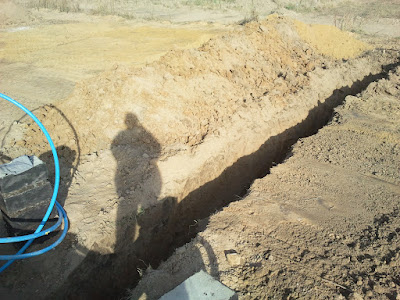

W czasie ubijania podsypki Winnetou nie marnował czasu i kopytkiem swego rumaka wykopał rów od domku do granicy posesji, którym przebiegać będzie przyłącze wody

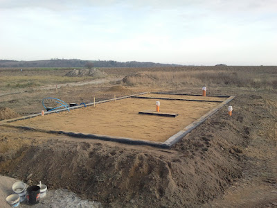

Po południu obsypane fundamenty prezentowały się tak
Śmigalskiej brakuje tylko wykończenia w postaci zgrabnych "kapelusików"- szef ekipy uspokoił Śmigalską, że czapeczki pojawią się w poniedziałek, kiedy rozprowadzana będzie kanaliza od ścian ku środkowi. Na weekend musiało wystarczyć okrycie w postaci reklamówek.
Pomarańczowa rurka, wystająca z ziemi poza obrysem budynku, to dopływ powietrza do kominka.

W miejscu, gdzie Winnetou usypał sobie nad fundamentem górę piasku, po której wjeżdżał do środka zostało uszkodzone ocieplenie. Siatka została pozbawiona kleju, wodostyr się zmiażdżył i zaczął odchodzić od bloczków. W szczelinę powlatywała podsypka. Śmigalskiej się wydaje, że zanim na coś miękkiego wjedzie coś ciężkiego, to stosuje się jakieś zabezpieczenie. Można było wykorzystac bloczki i deski....I teraz nie wiadomo co?
Wypadało by zerwać uszkodzone płyty i ułożyć nowe. A płyt juz nie ma......Siatkowanie też trzeba zrobić na tym kawałku od nowa. Utracił się poziom w tym miejscu. Trzeba będzie uzgodnić to w poniedziałek z szefem ekipy.

No kurczę niezły kurhan macie obsypany wokół tych fundamentów. Zapytam tak jeszcze dlaczego już na tym etapie zrobiliście podejście do kominka?
Co do tych płyt wodostyru to bym tak nie panikował. Będzie dobrze. Zabezpieczcie je tylko na zimę, żeby tam woda się nie dostała i nie zamarzła.
Gratuluję pięknych fundamentów!!!:)
Nasze fundamenty powstały wiosną zeszłego roku i z rozrzewnieniem wspominam, jak je omiatałam, plewiłam i grabiłam salon, kuchnię, ..., a nasz pies leżakował w pokoju i nawet go "podlał", chociaż nigdy nie robi tego w domu
PS. Nie martw się tymi niewielkimi uszkodzeniami. U nas ocieplenie fundamentów też zostało uszkodzone w kilku miejscach przez fachowców przy robieniu dachu (chyba coś ciężkiego spadło z góry i wyrwało kawałki ocieplenia) i też się martwiłam, ale takie rzeczy się zdarzają i pewnie poprawimy to, gdy będziemy robić elewację.
Z tym oziębieniem podłogi to chyba delikatna przesada jest. Ja planuję położyć na chudziaku nie okrągłą rurę tylko taki profil, no nie wiem jak to opisać, jest to kształtka max 10 cm wysoka i szeroka taka jakie będzie zapotrzebowanie na powietrze. Na to styropian i właściwa wylewka. Dojście powietrza do kominka montuję na ścianie i będzie OK, nie obawiam się wyziębienia podłogi.
Tak też można. Wyjście tego profilu wypadnie w podmurówce. Wiele osób tak ma i działa )))) Nasza działka jest z tych w kategorii "szczere pole", często wieją tam wiatry, tworzą się zaspy. Chciałam uniknąć sytuacji, w której dolot powietrza zostałby zasypany śniegiem. Kominek w naszym domku będzie pełnił dosyć ważną rolę
