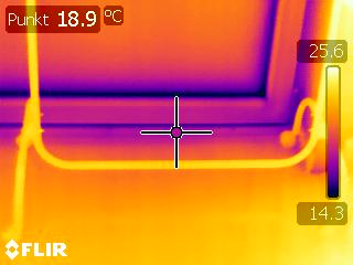

standardowe miejsce mostków - wyjście na taras (podłogówka) :
http://lh6.ggpht.com/_O2ApINdcJzQ/S4A1wzZe9LI/AAAAAAAAI2w/ZSQTn8PCL5A/IR_0358.jpg
Jestem zadowolona - WARTO KUPIĆ POSZERZENIA PROFILU.
Sypialnia nad garażem dwustanowiskowym. Zdjęcie podłogi na styku z oknem balkonowym. Tu już podłogówki nie ma.
http://lh3.ggpht.com/_O2ApINdcJzQ/S4AzcG0K1RI/AAAAAAAAIwU/2dFdphtkgsI/IR_0405.jpg
WARTO OCIEPLIĆ SUFIT W GARAŻU.
Przepraszam, ten pałąk to stojak na ciuchy robiący za ..roletę tymczasowo :)
Dostaliśmy software do czytania zdjęć, ale fajna zabawa muuuuuuuuwię Wam. W ogóle fajne do świadczenie - mnie się bardzo podoba :):)
Dzięki Malobert - myślałam, że będzie gorzej , ale teraz już wiem wszystko :):)
