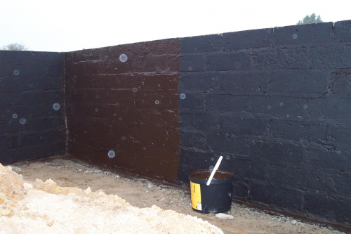

Poniedziałek. Z samego rana. Akcja- czekolada, a właściwie dysperbit, bo o nim tu mowa. Po wymieszaniu we wiaderku, rzeczywiście przypomina czekoladę, taką gęsta, roztopioną. PYCHA. Szkoda, że po nałożeniu jest czarna i śmierdzi asfaltem. Ale można by się nabrać. Pierwsza warstwa na mur wewnątrz naszego tymka. Podkład gruntujący rozcieńczony z wodą 1:1. Wyszło trochę na pierwsza warstwę, która mazałem notabene cały poniedziałek. Prawie 100 m2. Ręka i krzyż troszkę bolały We wtorek druga warstwą już nie rozcieńczona. Znowu cały dzień. i środa - finał - też cały dzień, ale ostateczna druga, a właściwie trzecia warstwą izolacji. Po paru dniach, jak zaschnie porządnie, będzie można zasypać piach do środka i zapomnieć samemu trochę wolno, ale przyjemnie. Zawsze to porządnie, bo samemu, a i nie trzeba nikomu płacić za to. Radyjko na mur, pędzel, a właściwie szczotka w dłoń i heja !!! Trochę się przy tym tą czekolada ubabrałem. I niektórzy po powrocie z budowy dziwnie na mnie patrzyli. Zwłaszcza jak odbierałem syna z przedszkola. A propo's. We worek, musiałem się spieszyć z tym moim malowaniem, bo u synka w przedszkolu przywitanie jesieni. Występy, poczęstunek no i najważniejsze. W tym dniu, każdy chłopiec chciał być strażakiem, ponieważ odwiedziła ich miejscowa ochotnicza Straż Pożarna na swoim wozie bojowym .

Na pamiatkę, cobym pamietam jak to "czekoladowo" wyglądało ...
Te kropki na zdjęciu , to krople na obiektywie.
Zaschłe zreszta.
