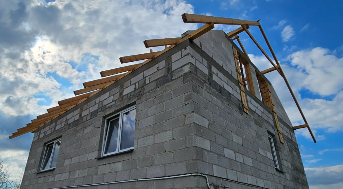

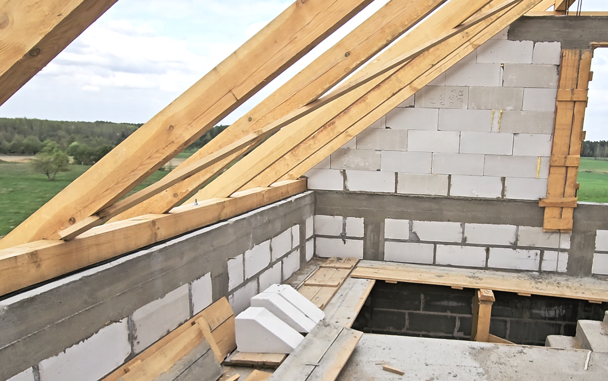

  1. Pokrycie raczej lekkie, środkowa część kraju, 200 metrów nad poziomem morza, ale... teren otwarty i lekka górka, więc wieje mocniej niż w przypadku innych budynków w okolicy. Co do reszty to całość wygląda mniej więcej tak jak na zdjęciu - dla orientacji pustaki mają rozmiar 60x24. Trzpienie łączone są na wylot prętami przechodzącymi przez strop monolityczny o grubości 8-10cm z pojedynczym zbrojeniem położonym bezpośrednio na bloczkach, niestety oprócz tego wykonawca w latach 90' wieńca stropowego jako takiego nie wykonał.

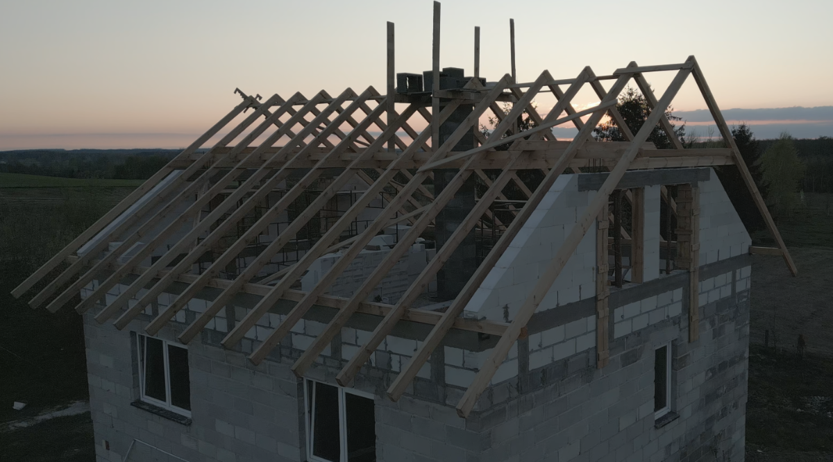

  2. Wydawało mi się najpierw, że z belką, ale na zbliżeniu widać, że z... niczym. Podsumowując, jak to wszystko poprawić, żeby wytrzymało mocne ataki wiatru (których w zasadzie trzeba oczekiwać właśnie z tej strony)? Jętki od góry i od dołu z obu stron, czyli łącznie po 4 deski na każdą krokiew? Czy można przymknąć oko? Czy coś jeszcze?
  3. Przepraszam, nie jestem biegły w terminologii. Czy chodzi o to, że na ostatnich i przedostatnich krokwiach brak jest z obu stron poziomych desek, a tych desek, które łączą ze sobą krokwie po ukosie, nie występują na skrajnych krokwiach? Na marginesie, czy taki sposób łączenia wieńca nad oknem z konstrukcją prętami jest ok?

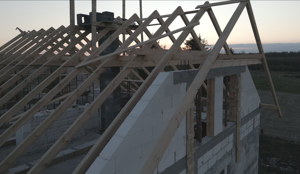

  4. Tak to wygląda z drugiej strony. Budynek ma wymiary 10x10m
  5. Cóż, widocznie uznano, że nie nie będzie potrzebny. Czy słusznie?

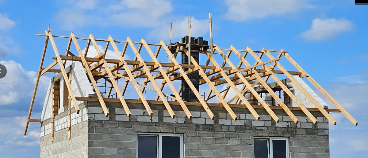

  6. Dzień doby, mam prośbę o ocenę poprawności wykonania konstrukcji więźby dachowej. Dom stoi na lekkiej górce i należy spodziewać się, że widoczna część szczytu będzie narażona na oddziaływanie wiatru. Czy w tej sytuacji nie należałoby wprowadzić pewnych zmian?
