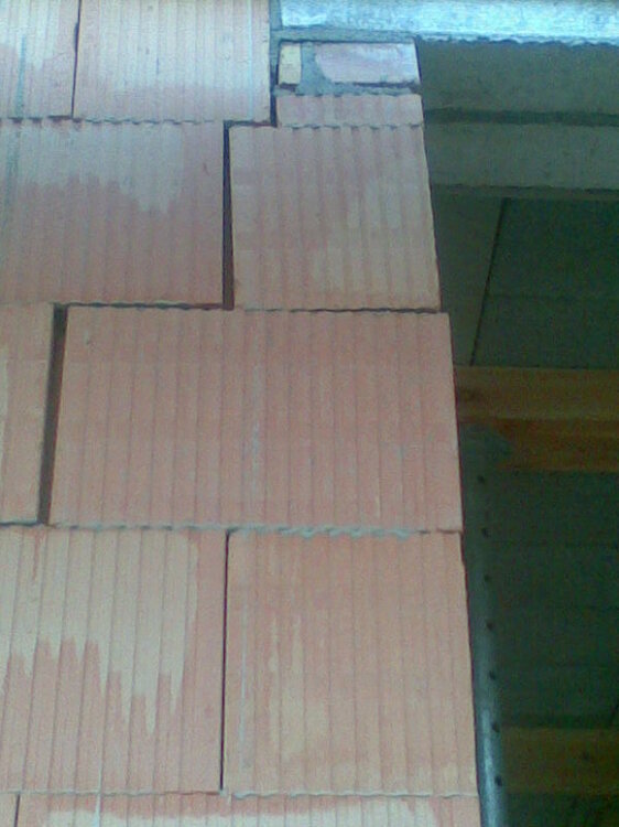

Mamy mały kłopot na budowie. W ścianie, gdzie jest wykusz od ogrodu po lewej stronie jest zbrojony słup. U nas ten słup wykonawca zalał razem ze stropem i nie zabezpieczył tego kawałka ściany i przesunęły nam się niektóre pustaki, a na samym dole pękła izolacja poziomu zero. Konstrukcyjnie jest wszystko wporządku. Wykonawca przemurował uszkodzone pustaki ale mam obawy czy to nie będzie pękać. Kierownik budowy i Wykonawca twierdzą że nie będzie pękać ale konstruktor radzi żebyśmy wszystko rozmurowali i zamurowali pełną cegłą i co trzecią warstwę wwiercili pręty. Nie wiem co robić. Zdjęcia w załączeniu. Może coś doradzicie.
Dzięki Danusiu, oczywiście, że takie zdjęcia mogą być. Uspokoiłam się, zdecydowaliśmy, że ściankę kolankową murujemy na 2 pustaki + wieniec 26cm + murłata 14cm. Jeżeli masz jeszcze jakieś zdjęcia wnętrza pokoju na poddaszu, to proszę wrzuć
