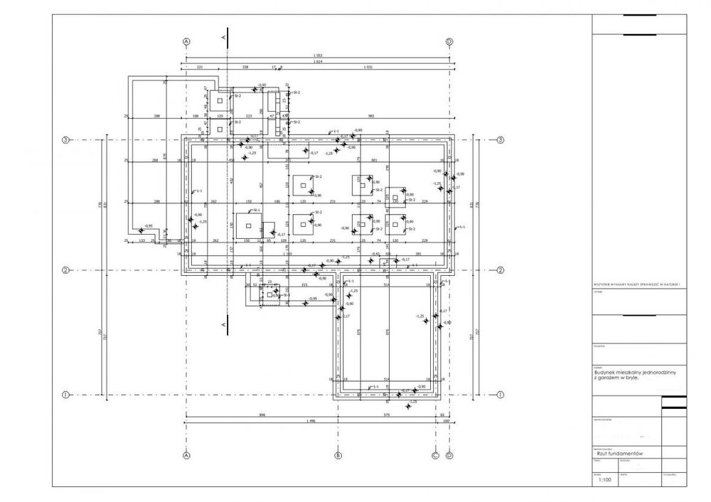

Najtańszy strop prefabrykowany o rozpiętości 7,70 m
deratus odpowiedział deratus → na topic → Ściany, okna, stropy, kominy, garaże
Nie wiem czy żartujesz,ale ja pytam poważnie i bardziej chodziło mi o coś takiego jak Teriva Nova (ale ona ma rozpietość tylko do 7,20m) i grubości 24cm- 7 odpowiedzi
- najtanszy
- prefabrykowany
(i 1 więcej)
Jaki jest najtańszy w materiałach i wykonawstwie strop z elementów prefabrykowanych o rozpiętości 7,70m? edit Może wyjaśnie jaki jest powód mojego pytania,otóż mam projekt domu parterowego z poddaszem nieużytkowym (może kiedyś się to zmieni ,ale mało prawdopodobne).Powierzchnia domu 119m2,strop miał być w zamyśle drewniany,a więc niedrogi.Niestety ,został zaprojektowany w sposób nie mający chyba nic wspólnego z tą ideą.Zostałem uświadomiony przez przyszłego kierownika budowy,że koszt budowy będzie porównywalny,a może nawet droższy od Terivy.Wklejam rzut fundamentów na którym widać te potężne stopy,mające chyba uzasadnienie w wielokondygnacyjnych budynkach.Zaprojektowany jest również podciąg I PE 300,co w salonie może się średnio podobać http://www.fotosik.pl/pokaz_obrazek/pelny/64234d4b548fea24.html
- 7 odpowiedzi
- najtanszy
- prefabrykowany
(i 1 więcej)
