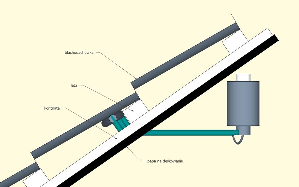

Powinno mi zostać sporo odpadu z blachodachówki, przylutuję do nich miękką rurkę miedziana, bedzie pasować idealnie. Rysunki powyzej zmieniłem.- 18 odpowiedzi

Bardzo ładny film. Aluminium się nagrzewa od powietrza, a może i nawet bezpośrednio od blachodachówki, jęśli się z nią styka, i przekazuje ciepło do rury pex, na oko 60 metrów. Mam zamiar wykonać coś podobnego, z tym że chcę zastosować pobieloną rurkę miedzianą, około 20 metrów, przylutować do niej kawałki stali ocynkowanej (około 6m2), tak żeby chociaż częściowo stykały się z blachodachówką, i umieścić równolegle do kalenicy na górze połaci dachowej, bo tam najgoręcej. Jakby ktoś miał pomysł, jak zwiększyć powierzchnię styku blachodachówki i blachy będącej absorberem ciepła, to śmiało, niech pisze.- 18 odpowiedzi

Witam szanowne grono skner wykonujących samemu różne urządzenia, zamiast jak człowiek kupić je w markecie i mieć czas na TV oraz piwo. Ponieważ jestem w trakcie kładzenia blachodachówki, zainspirowany lekturą tego forum (i innych też) postanowiłem zrobić instalację do odbioru ciepła słonecznego z dachu i zagrzania tym ciepłem CWU. Z powodu tego, że dom letniskowy, CWU będzie potrzebna tylko w lecie, więc uznałem że instalacja tradycyjnych, znanych od stuleci solarów jest mi zbędna. Założyłem, że blacha na dachu nagrzewa się na tyle mocno, że ciepło to w zupełności wystarczy do nagrzania CWU. Chwilowo nie chce mi się dalej pisać, więc wrzucę rysunki:

Kilka uwag: Brałem pod uwagę rurę pex - (np wczesniej juz podawany system isomax http://www.isomax.com.pl/elementySystemuIsomax.html): -100m rury pex fi 16mm ma pojemność 15 litrów i powierzchnię 5m2. Trochę za dużo glikolu i za mała powierzchnia. Moim zdaniem potrzebny radiator. -Przewodność cieplna polietylenu sieciowanego (otulina) 0,45 [W/m*K] Teraz miedz i radiator ze stali ocynk: Pojemność 20m rurki miedzianej fi 15mm -3 litry. Powierzchnia znikoma, potrzebny radiator. Przewodnośc cieplna stali 58 [W/m*K] , miedzi 375 [W/m*K] Lutowanie miedzi i mróz - rynny ocynkowane się lutuje lutem miękkim i wytrzymują mrozy znakomicie. Glikol propylenowy - stosowany też jako dodatek do żywności, dawka śmiertelna 1 litr na 50kg masy ciała. Trzeba wypić żeby się mocno zatruć. Nie wiem czy reaguje z papą (rozszczelnienie układu). Ciśnienie w układzie otwartym (zbiornik wyrównawczy) - 1 bar. Przy wysokości 10m - 2bary. (wytrzymałość rurek pex 100bar, miedzianych 60bar). Rozszerzalność termiczna glikolu propylenowego około 5 % w temp 0-80 °C. -

Myślałem o taśmie miedzianej ze względu na przewodnictwo cieplne miedź 380 W/(m·K) vs stal 58 W/(m·K), ale po przemyśleniu chyba zrezygnuję z miedzi ze względu na ryzyko korozji elektrochemicznej. Nie jest prostszy- klimakonwektor wykorzystuje ciepłe powietrze do grzania wody (albo glikolu), rurki pod dachem wykorzystują to samo powietrze do grzania wody (albo glikolu), tylko bez wentylatora. Zauważ że powietrze pod blachodachówką przesuwa się samoistnie od okapu w stronę kalenicy, tylko wolniej. Natomiast powierzchnia wymiany cieplnej chłodnicy, to około 20m2. Zakładałem 3 m2 blachym, to daje 6m2 powierzchni wymiany cieplnej jeśli powietrze będzie ją opływać górą i dołem (umieszczona na kontrłatach), faktycznie trochę blado. Co trzeba obsługiwać w rurkach pod dachem? Jeśli będą napełnione glikolem, to chyba nic, nie trzeba nawet spuszczać na zimę. Pompa do wymuszania obiegu w rurkach będzie na dole, zresztą w klimakonwektorze czy też chłodnicy też musi być. Skropliny owszem, ale jeśli już to polecą na papę i wyschną. Zgadzam się, uważam że to największa zaleta tego pomysłu, mozliwa nawet instalacja po położeniu dachówki. Rurki trzeba zamontować wcześniej. Tak, potrzebna. Mam taka pompkę na instalacji kominka, na 1-szym biegu jest tak cicha, że muszę przyłozyć rękę żeby stwierdzić czy pracuje. No zaraz, przecież to powietrze i tak jest zasysane spod okapu pod blachę, więc chyba to z wylotu klimakonwektora (czy też chłodnicy) nie będzie zimniejsze? Oczywiście myślę o skierowaniu go na dół dachu. Jeśli miałbym to robić, obojętnie czy rurki pod dachem, czy chłodnica, czy klimakonwektor, to jako instalację z glikolem przekazującym ciepło poprzez wężownicę w zbiorniku CWU, więc w obu wypadkach bez ciśnienia. Dodatkowa rurka spod dachu na parter do kanalizacji - u mnie by wyszło około 10 metrów, niestety. -

Ok, racja ale tą kwestię chciałbym pominąć, ponieważ mam dach pokryty wstępnie papą na deskach, a instalacja będzie użytkowana głównie latem (dom letniskowy), sądzę, że wentylacja dachu osuszy skropliny w sekundy (wlot powietrza przez wróblówkę, wylot pod gąsiorem kalenicowym). Jeśli chodzi o koszta, to zakładam podgrzanie 100 litrowego zbiornika CWU w rozsądnym czasie (około 3 godziny) w okresie letnim. Mógłbym wodę podgrzać solarem z allegro, ale po pierwsze brzydko wygląda na dachu, po drugie awaryjny (szkło), a po trzecie droższy. Przyjąłem że kupią taśmę miedzianą 0,15mm o powierzchni 3m2za około 250 zł (wychodzi 85zł /m2), potnę na paski miedziane o szerokości 15 cm, i przylutuje do niej 20metrów rury miedzianej fi15 za 300zł (szacunkowo 15zł/mb ze złączkami). Razem wyjdzie około 600zł za 3m2 powierzchni absorbującej ciepło pod dachem, przez którą mogę przepuścić gilkol. Ciepło będzie pochodzić od nagrzanego powietrza, które wędruje stale od dołu połaci dachowej w górę, w stronę kalenicy, oraz od bezpośrednio od blachodachówki -podczerwień. Główna wada tego rozwiązania - nie wiem czy będzie działać Chciałby to teraz porównać z takim urządzeniem, które wyciąga ciepło z powietrza z pod dachu i ogrzewa wodę. Po pierwsze, klimakonwektor opisany na pierwszej stronie wątku, nic nie wiem na ten temat. Czy zwykła chłodnica od samochodu (tu jako nagrzewnica)spełni to samo zadanie? Jakie są koszty chłodnicy albo takiego klimakonwektora? Czy szum wentylatora będzie słyszalny? (byłby oddzielony warstwą wełny 25cm od mieszkania) Co zrobić z powietrzem wylotowym? Wpuścić z powrotem pod blachodachówkę (na dół)? Czy będą jakieś negatywne skutki wzmożonego przepływu powietrza pod blachodachówką? Czy skropliny jakieś będą kapać z chłodnicy? -

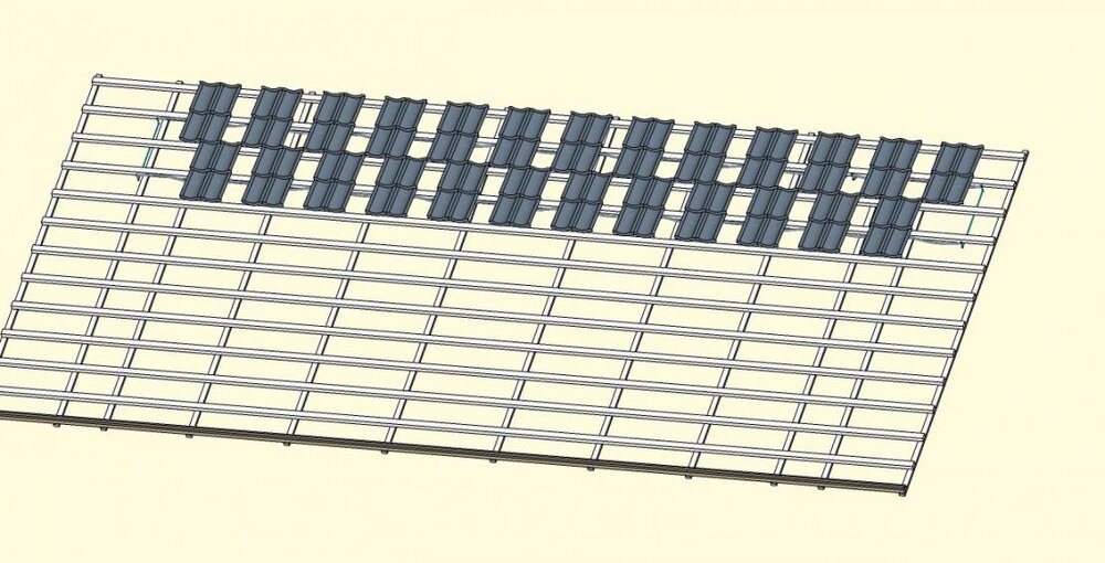

Dziękuje za cenne uwagi. Narysowałem dodatkowe kawałki kontrłat dla lepszego podparcia. Wentylację zablokowanych części połaci załatwię montując wywietrzniki "vent x" icopal (jeszcze nie ma na rysunku).

Czy takie umieszczenie łat w koszu będzie poprawne, a jeśli nie to jak mam to zrobić? Kosz będzie aluminiowy profilowany wzdłużnie, krycie wstępne papa na deskach, blachodachówka finnera.
