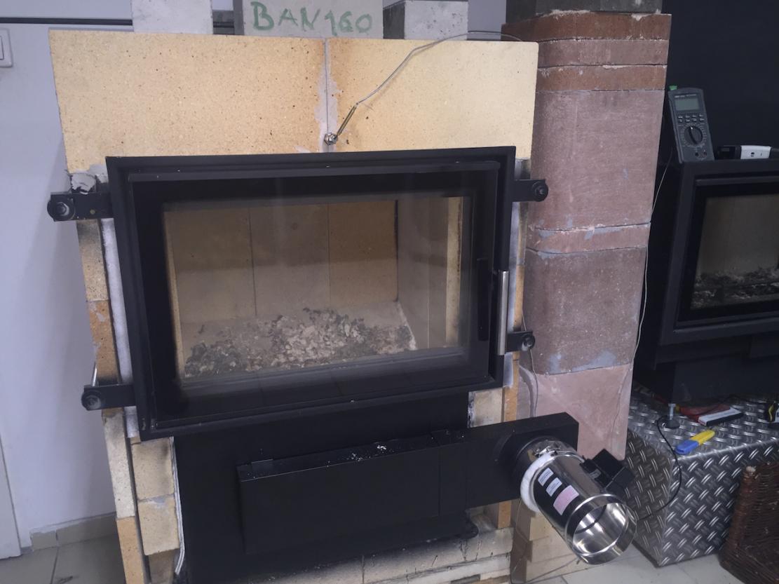

  13. Właśnie wada czy zaleta w moim ceramicznym węgiel drzewny pozostaje tylko w tedy dy dość wcześnie przymknę powietrze?
    Generalnie pozostałości w postaci węgla drzewnego spalą się podczas kolejnego cyklu spalania. Jednak jeśli celem jest najwyższa sprawność urządzenia to warto zminimalizować straty:

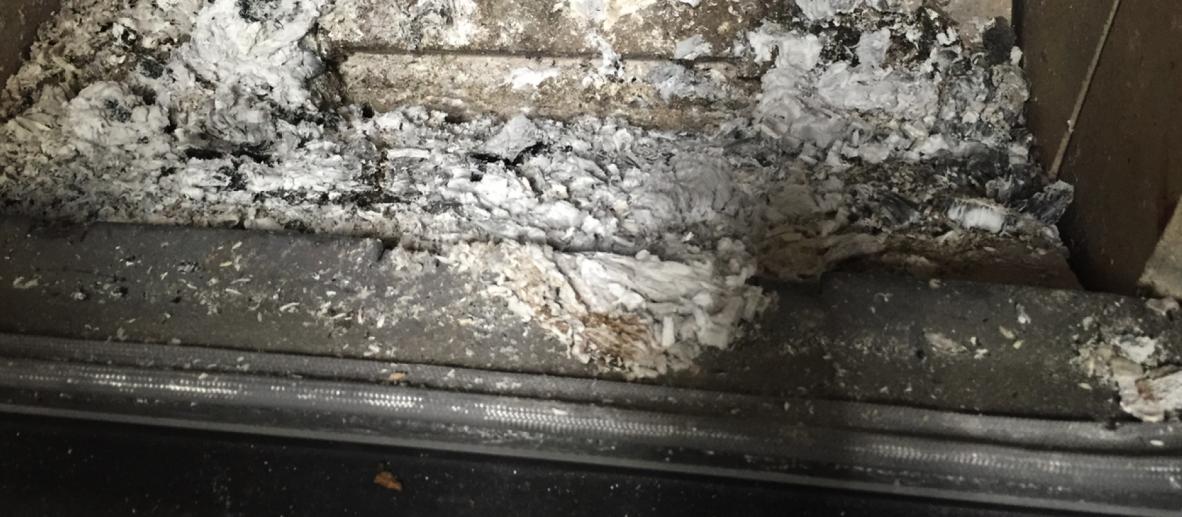

    Generalnie węgla drzewnego brak. Teraz nie wiem, czy to wada, czy zaleta :cool:
    Z dzisiejszego palenia pozostał tylko popiół.
    ...no może kilka węgielków znalazło by się :)

    To konstrukcja Margoda, ale ja mogę powiedzieć, że przy odrobinie wprawy i dobrym drewnie bez śniegu to od razu pali bezdymnie. A po treningu i przy stosowaniu się do instrukcji startuje to po kilku do kilkunastu minut.
    Musi być dobra podpałka - w sensie drobnego suchego drewna. Potrzebny jest tam na dnie możliwie szybko węgiel drzewny. Dobry start zapewnia węgiel do grilla, jak komuś został z lata.
    Palenie od góry, dobre gdzie indziej, tu odpada.
    Pozdrawiam
    Potwierdzam, faktycznie najlepsze efekty uzyskuje się z dwóch lub więcej załadunków drewna. Pierwszy mniejszy najlepiej z drobnych polan, aby uzyskać możliwie szybko warstwę żaru, następny dowolną ilością drewna 5, 10, lub więcej kg. Wszystko zależy jak długo mamy ochotę utrzymywać płomień.
    "Czarów" żadnych nie trzeba odprawiać, zwykła obsługa jakiej wymaga przeciętny kominek, po uzyskaniu odpowiedniej temperatury - jeden ruch "wajchą". W zasadzie można by to zautomatyzować, przy użyciu odpowiedniego sterownika. Pewnie tak to się skończy. Pomimo rozpalania "od dołu" praktycznie bezdymne spalanie pojawia się już po 10 minutach.
    Pewną wadą może być brak możliwości palenia tzw zero-jedynkowego, czyli rozpalamy raz i zapominamy na kilkanaście godzin o obsłudze. Jednak z doświadczenia wiem, że większość klientów posiadających tego typu piece rzadko kiedy stosuje się do tej zasady. Zazwyczaj załadunki drewna dzielą na 2 lub 3 porcję, aby jak najdłużej utrzymać ogień.

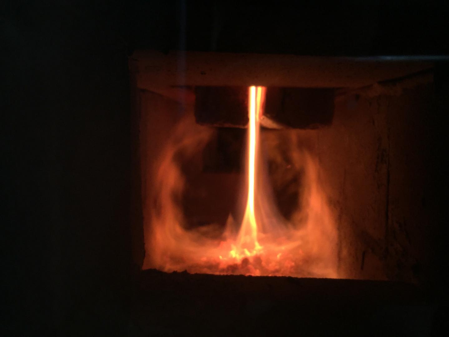

    Kolejne zmiany zaowocowały wzrostem sprawności i wydajności. Poniżej króciutki filmik - pomiar temperatury na wejściu do kanałów dymowo-grzewczych. Na warstwie żaru ok 3 kg drewna :) Ok 830 st.C... i nie była to chwilowa wartość. Jutro będę testował nową okładzinę ceramiczną wewnątrz paleniska, którą opracowano na moje zlecenie "w pewnej firmie".

    Ten laminarny płomień z dyszy cały czas jest taki żółty?
    Eksperymentowaliście z drewnem o różnej wilgotności?
    Do dyszy jest doprowadzane powietrze?
    Mierzyliście CO na wyjściu z wymiennika?
    Nie mieliście "strzałów w gaźnik" po dobrym rozgrzaniu?

    Płomień jaśnieje wraz ze wzrostem temperatury dyszy i samego paleniska, w początkowej fazie jest raczej czerwony. Generalnie im więcej żaru tym spalanie jest lepsze.
    Z wilgotnym drewnem nie eksperymentowałem.
    Jeżeli chodzi od doprowadzenie powietrza do dyszy, to w tym miejscu napotkałem najwięcej trudności. Powiem tak, czasem podaję, a czasem nie - wciąż eksperymentuję i ulepszam konstrukcję. Musze jeszcze popracować nad napowietrzeniem, bo gdy załaduję zbyt dużo drewna, to po kolorze dymu z komina widzę, że nie dopala się idealnie. Nie analizowałem spalin, bo jeszcze nie posiadam analizatora, ale już za takim się rozglądam.
    Na tę chwilę uważnie spoglądam na komin. :cool:
    Żadnych "strzałów" nie stwierdziłem, a już na pewno po mocnym rozgrzaniu.

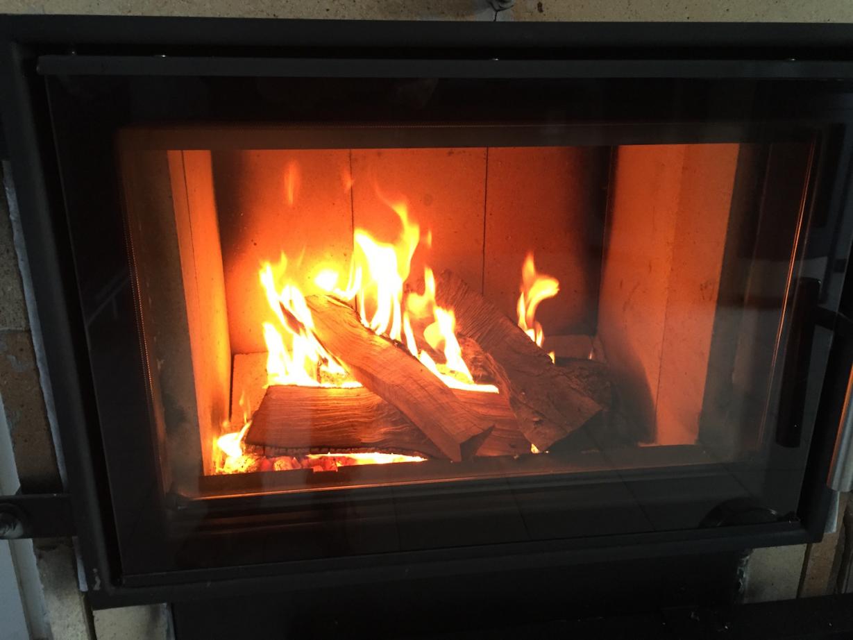

  18. Witam
    Z przyjemnością informuję, że po kilku tygodniach prób, przeróbek i udoskonaleń udało nam się stworzyć palenisko dolnego spalania zgazowywujące drewno. Dla wtajemniczonych nie jest to żadna nowość, bo na rynku dostępne są już tego typu produkty, jednak wszystkie ograniczone są stosunkowo niewielką szybą. W naszym przypadku szyba ma szerokość 65 cm i 45 wysokości, a więc nie należy do najmniejszych.
    Poniżej prezentuję kilka zdjęć, po więcej szczegółów zapraszam na nasz blog, gdzie zamieszczone są również krótkie filmiki.
    http://www.kominki-godzic.pl/blog/palenisko-szamotowe-zgazowywujace-drewno/
    Konstrukcja jest rozwojowa, mam pomysły na dalsze udoskonalenia, a już teraz rozpoczęliśmy przygotowania do realizacji wkładu z płaszczem wodnym.
    Szczegółów na razie nie zdradzę, ale myśle, że udało nam się zaprojektować wkład o niebanalnych parametrach mocą zbliżony do kotłów centralnego ogrzewania. Trzymajcie kciuki.
    O szczegółach będę informował na bieżąco
