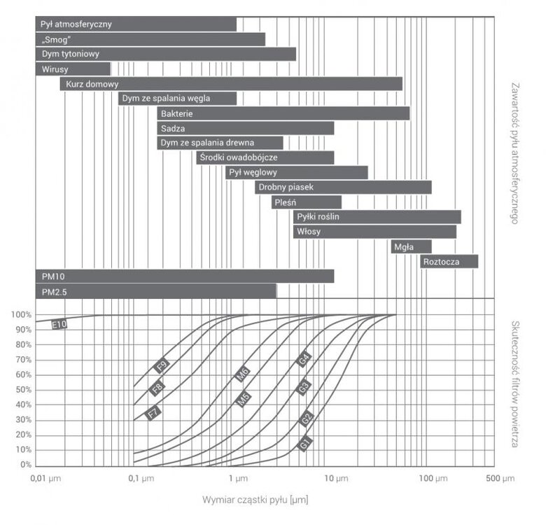

bstach odpowiedział adamzrobtosamo → na topic → Wentylacja, klimatyzacja, rekuperacja
Dla dociekliwych wrzucam tabelę z zanieczyszcenianmi w powietrzu i z schematem który filtr ile ich zatrzymuje- 32 odpowiedzi
