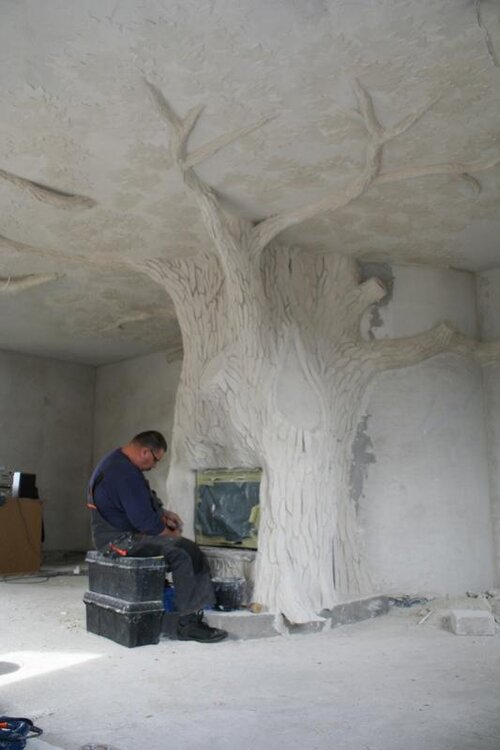

    KOMINKI nasze !!!
    WITAM, Przedstawiam kominek ( w trakcie realizacji) z wykorzystaniem motywu "drzewa" Tym razem zamiarem naszym było uzyskanie reliefu drzewa na dość dużej powierzchni kominkaa "wiatr" wiejący od okna zawiewa liście w kierunku wejścia do salonu. Wkład z płaszczem wodnym (montowany przez inwestora) ,my tylko dekoracja i kamień. techika łaczona mozaika i sgraffito. Dla klimatu objęliśmy we władanie również słup w salonie.

    KOMINKI nasze !!!
    Obiecałem, przestraszyć lub pokazać ( jak kto woli) ,drzewo po barwieniu- wyszła "jesień ". Takie podejście do bryły kominka można kochać lub nienawidzić , najważniejsze ,że nie przechodzi się koło takiego kominka obojętnie. Inwestorom się podoba a Wam? Piotrze ,możliwe ,że tam nie będzie trawy i muchomorów,ale albo kominek się wpisze w otoczenie albo będzie z "innej bajki". Wieże ,ze gdzieś jest taka chata w której taki kominek byłby bardziej naturalny.... Pomożecie?

    KOMINKI nasze !!!
    Straszne? To ono dopiero będzie poczekaj jeszcze dwa dni a zamieszczę fotki jak już będzie wybarwione!
  10. micula
    KOMINKI nasze !!!
    WITAM, Nie mogę się doczekać aby pokazać Wam naszą aktualną realizację w trakcie. Za kilka dni efekt końcowy . Drzewo czeka jeszcze barwienie na "jesienne klimaty". Nieskromnie powiem ,że jest to największe z " kominkowo -baśniowych drzew", które" posadziłem". Obwód pnia (tylko część widoczna) bez ściany tylnej to ok. 4m korona ok 8 m. Tak wiem "stworzyłem potwora" ,ale może ktoś zna pensjonat ,przedszkole,klub,świetlice, hotel.itp itp gdzie można by było wykonać coś takiego? I wtedy to było uzasadnione. MOŻE KTOŚ MA TAK zwariowany pomysł na kominek ,którego nikt się dotychczas nie podjął wykonać -dajcie mi szansę... Pozdrawiam

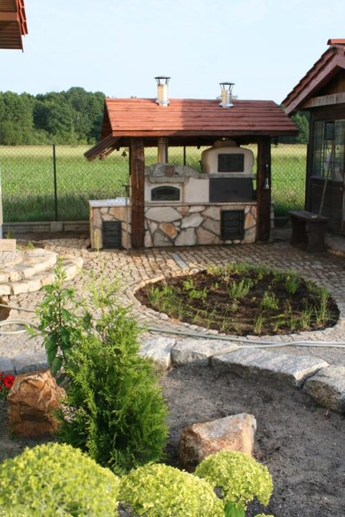

    KOMINKI nasze !!!
    JAK mówi bagi69 ....Pada deszcz jest pochmurno,kończy się .....w naszych .... lasach, liscie żółkną - nieuchronnie idzie zima. Czas zatem kończyć prace w ogrodzie i przenieś się do środka domów. Zanim to jednak nastąpi przedstawiam Wam nasze najnowsze "dziecko"- Piec chlebowy,2 typy wędzarni,ognisko do palenia chrustu, blat roboczy +"zachowanko." . Trochę było z tym "zabawy" ale mam nadzieję ,że wyszło ciekawie. Pozdrawiam. Waldemar

    Dzięki GOSIA@ za dobre słowo.... pewnie Ciebie jeszcze na świecie nie było ( lata 70) jak popatrywałem na Wielkopolskie piece wolno stojące gdzieś po wsiach mam jeszcze przeźrocza na ORWO z tamtych wypraw i autentyczne klimaty z pieczenia chleba..jako uczeń technikum spożywczego specjalność piekarnictwo widziałem przygotowania do wypieku i sam proces ,który już wtedy .pachniał ...cepelią. Nawet wtedy nie marzyłem ,że kiedyś na swojej działce zrobie własnymi rękami coś takiego.
  24. Skoro to jest to WŁAŚCIWE forum ...zatem przedstawiam piec chlebowy + wędzarenkę + grill w zestawie jaki sobie wymyśliłem na własne potrzeby. Fotki mam nadzieję mówią wiele ale jeśli ktoś ma pytania to zapraszam. na pogaduchy.
