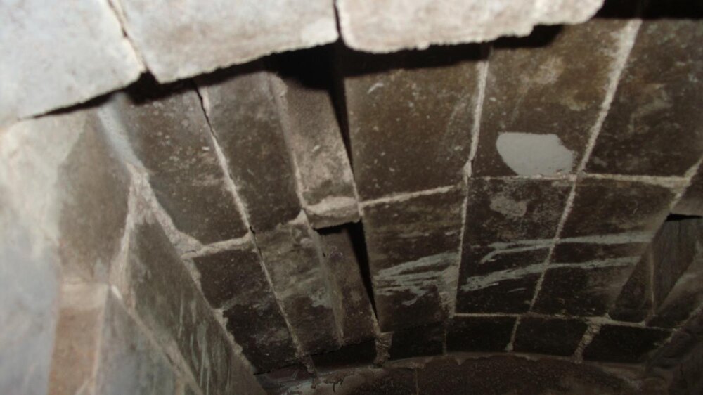

Sklepienie jest ciemnawe, bo dzisiaj na dworze dość ciepło ok 0st. i nie dołożyłem do pieca, tylko wsad na rozpałkę. tzw naręcz sosny

Zaraz zrobię zdjęcie sklepienia, dom ma powierzchnię użytkową 190m2, ściany z cegły kratówki na zewnątrz, w środku gazobetenu na ścianach zewnętrznych, wszystkie ściany wewnętrzne i ściana nośna cegła czerwona pełna, pomiędzy ściana z gazobetonu i cegły 2 cm powietrza i 5 cm wełny, po 2 latach dołożyłem na zewnątrz 5 cm styropianu, okna drewniane klejone w większości, u góry w sypialniach plastikowe, w łazience połaciowe drewniane, jest jeszcze coś co wpływa częściowo na komfort cieplny tzw. GWC, daje mi to częściowo ogrzane powietrze do wentylacji przez grunt, aktualnie na wylocie jest 11st bez włączonego wentylatora przy grawitacji, wentylator włącza się rano 2 razy na 30 min. z przerwą 2 godz. by przewentylować dom, wtedy temperatura na wylocie 8 st. wentylacja wymienia powietrze w całym domu ok 500 m3 w ciągu 30 min.Jesienią chodzi częściej, latem non stop bo chłodzi i utrzymuje temperaturę w domu na poziomie 21st. Koszt nieduży, 12 ton kamyków wielkości orzecha i 200mb rury pcv 110 zakopanych 2m. pod ziemią i agrowłóknina i styropian oraz folia do ocieplenia istalacji.

Jakość kiepska, bo nie wiem jak rozdzielczość jest dopuszczalna na forum, w widoku ogólnym na wełnie widać sporo sadzy, bo niedawno syna pokusiło spalić oponę jak byłem w pracy, a nie działał szyber krótkiego obiegu, bo coś go wykręciło i nie dał się otworzyć, chyba za duża temperatura i za cienka blacha, będę zmieniał na gróbszą.
