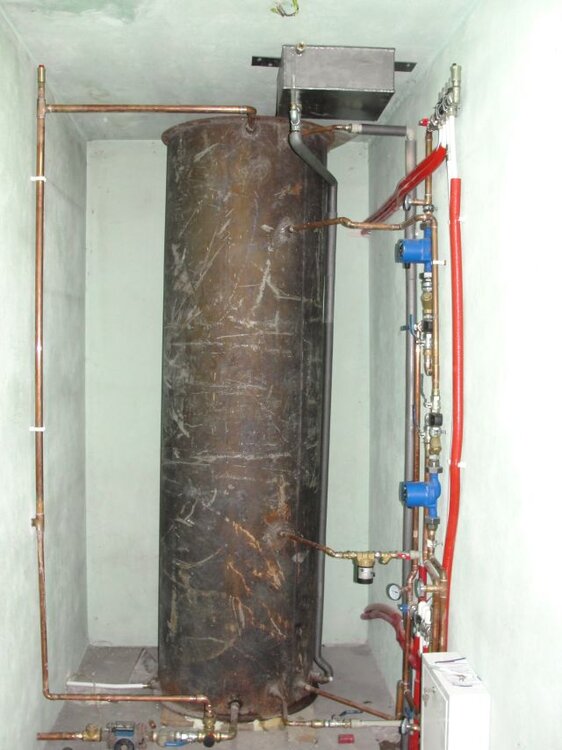

Ja też musiałem dorobić uchwyty do przykręcenia na suficie aby wciągać go do środka Ogólnie przydają się jak najszersze pasy aby opasać zbiornik
Miałem podobny problem Bufor miał wysokości 2,5 pomieszczenie 2,7 a na wprost drzwi ściana w odległości 1,5 metra !! i dało radę w dwie osoby a bufor ważył 500 kg. Podobnie jak u kolegi ścianka 1 cm. Wszystko da radę tylko trzeba trochę pokombinować . Pozdrawiam i życzę powodzenia
Podczas napełniania do instalacj weszło 980 litrów ale to razem z podłogówką i ściennym 650 metrów węża w naczyniu tylko 1/3 pojemności Buforek zostanie teraz ocieplony i zabudowany ścianką tak że będzie miał bardzo ciepło
Zgadza się to dom w parterze więc miejsce na naczynie to tylko 15 cm A bufor musi być jak najwyższy
