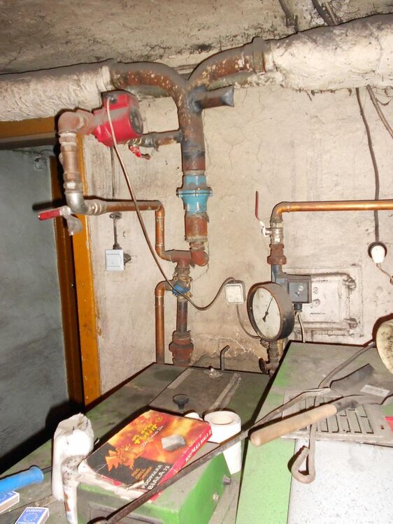

  11. Po włączeniu pompy słychać uderzenie. Mówiąc o regulacji masz na myśli termostaty przy grzejnikach ?
  12. Na piętrze w pokojach jest po 20 żeliwnych żeberek na parterze 18. Grzejniki grzeją ale te na parterze parzą na piętrze są gorące Ze zwiększeniem średnicy rury chodziło o to że specjalista stwierdził że z pieca wychodzi rura o dużej średnicy jest dosyć mocno zredukowana i za pompą znowu jest duża średnica. podobno to źle Nie znam się na tym i wolał bym uniknąć eksperymentów na sobie.

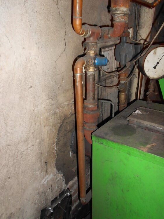

  13. Witam Sporo czasu minęło od mojej ostatniej wizyty ale czasem proste sprawy się komplikują. Zaczynam remontować stary dom ( Podejście drugie ). Dom powstał prawie 50 lat temu i posiadał instalacje CO grawitacyjną schemat poniżej Kilka lat temu przeprowadzono modyfikacje instalacji zamontowano piec na ekogroszek firmy HEF. Jednak wydaje mi się że sposób montażu pozostawia sporo do życzenia. Front pieca jest wyżej niż jego tył przez co piec jest zapowietrzony, rura łącząca go z kominem opada w stronę komina, Zamontowano pompę CO i dość mocno zredukowano średnice rur. W tym roku mogłem po raz pierwszy sprawdzić jak to działa. Okazuje się że nie działa. Na parterze budynku jest gorąco natomiast na pierwszym piętrze zimno wręcz lodowato. Dodam że na wszystkich grzejnikach za wyjątkiem jednego na parterze są tego typu zawory Jeden z grzejników ma w tym miejscu zwykłą złączkę. Odwiedzało mnie już kilku specjalistów i każdy mówił co innego, chcieli wymieniać już niemal wszystko, począwszy od sposobu połączenia instalacji przy piecu, przez zmianę średnicy rurek przy piecu ze zmianą pompy włącznie. Był jeden konkretny z Piekar Śląskich jednak zgubiłem do niego namiar. Proszę o pomoc co może być przyczyna niskiej temperatury na piętrze budynku? Czy wymiana średnicy rurek coś da ? Czy brak zaworu na grzejniku może być przyczyna problemów ? Czy montaż termostatów pomoże ? Czy wymiana pompy na mocniejszą przyniesie efekt ? proszę o pomoc i pozdrawiam.
