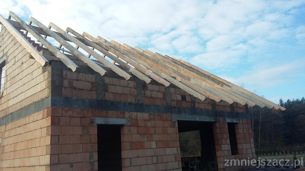

Hej. Z bieżących spraw, więźba skończona, jeden szczyt na gotowo, jutro drugi, niedziela malowanie boazerii (jeden dzień 4 h malowałem ale wyszło może 1/5 całości raz przemalowana więc jak ktoś mi powie że czas na malowanie boazerii to pikuś to nigdy nie malował 70m2), pon. do pracy wtorek i sroda wolne. We wtorek malowanie boazerii i transport na piętro W środę bijemy boazerie cały dzień w sobotę deski i papa jak dobrze pójdzie to koniec tego sezonu za tydzień (oczywiście drobne dłubanie zimą będzie ) Pozdrawiam -

Hej Wam. Weekend minął mam chwile czasu więc postanowiłem wrzucić kilka zdjęć i napisać co robiłem. No więc wczoraj było ciężko i dużo roboty, przyszedł cieśla z 2 kolegami, ja i mój tato. Zaczęliśmy skręcać wszystkie bele belki i beleczki. Co prawda nie wszystko skończyliśmy w sobotę, zostały jętki, belki na zewnątrz i słupy w środku oraz na zewnątrz. To będzie robione we wtorek. Dzisiaj tj niedziela byłem poskręcać krótkie jętki które są nad tymi belkami do góry, reszta jętek we wtorek. Posprzątałem budowę, poszykowałem długie jętki do skręcania. Ogólnie dzisiaj było porządkowanie, wole mieć "czysto" na budowie. Jutro zamawiam podbitkę czy nadbitkę chyba to się mówi i deski na dach. Następny tydzień zleci na malowaniu nadbitki przy halogenie popołudniami. Jak pogoda dopisze w sobotę będę malował belki które już powoli mogę nazywać dachem. a może w niedziele lub sobotę popołudniu zacznę bić dach. Acha bym zapomniał w czwartek przychodzą jakieś majstry (jakieś bo ojciec ich załatwia) i będą wykańczać szczyty tak żeby już były na gotowo. Kilka zdjęć: I teraz 2 pytania do Was samoroby: 1. Czy szczyty te zęby wykańczać tym samym pustakiem którym był budowany cały dom? Czy może warto kupić te biale suporex chyba się nazywa i tym wykończyć? Ponoć można i jest o wiele łatwiej je dociąć. Ewentualną różnicę grubości uzupełni się styropianem. 2. Mam wielką ochotę zabić dechami i papą cały dach a na wiosnę dopiero wyciąć dziurę pod komin i wtedy go wystawić i dokończyć, pomysł wydaje się dobry bo już przymrozek i boje się że zaprawa i klej do ceramiki szlak trafi.Jak myślicie? -

Witam. Dawno mnie nie było, ale w tym czasie dużo się działo. No więc 3 tygodnie temu narzuciliśmy zabójcze tępo i postawiliśmy 2 ściany szczytowe w ciągu soboty, trwało to co prawda od 8.00 do 19.00 ale daliśmy radę: Następna sobota minęła na ściankach kolankowych: Między czasie przyjechało drewno na dach: W zeszły weekend zrobiłem szalunki na kolankowej i zalałem jedną stronę, w tym tygodniu od poniedziałku, rozszalowałem co zalałem w sobotę, i popołudniami szykuję drugą stronę na wylewanie. Plan na ten weekend? Szalunek i wylanie 2 strony kolankowej, cieśla był umówiony na przyszły weekend ale pogoda strasznie cie pogorszyła w zeszłym tygodniu i ciągle pad więc już ma 2 tygodnie opóźnienia. Nie wspomnę o uciążliwościach przy moich pracach. Pozdrawiam -
