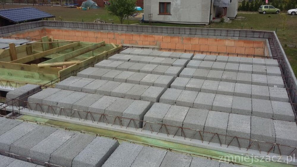

Hej Wam. Dzisiaj skończyłem układanie stropu, zostało pokręcić i włożyć 3 belki około metra każda belki rozdzielcze ale to wszystko w sobotę, Rzućcie okiem czy na Wasze doświadczenie dobrze jest podstemplowane wszelkie sugestie porządane, oczywiście jeszcze będę chodził i dokładał stemple gdzie będę uważał że jest to konieczne: -

Witam u Ciebie Ten pewny forumowicz który prosił o zdjęcia komina to właśnie ja Zastanawia mnie jedno dlaczego robisz 2 strop z betonu? Nie prościej z drewna? Sam się zastanawiałem czy mojego nie zrobić z drewna. Będę śledził -

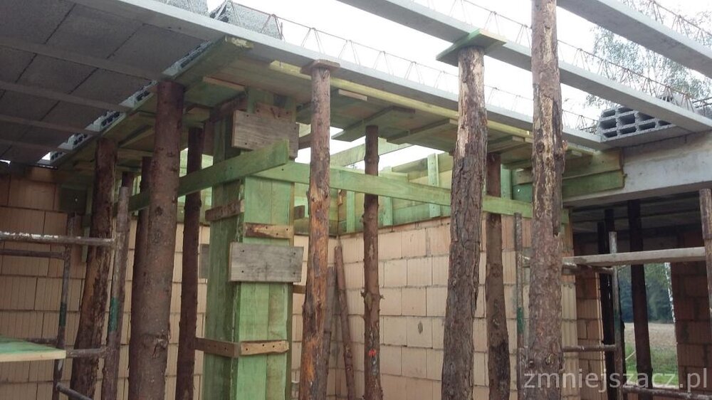

Cześć. Obiecałem więc wklejam. Robię to sam, plus mój tata. Robimy to pierwszy raz obaj. Jest dużo stempli pewnie powiecie że za dużo ale nie znamy sie bardzo wiec lepiej dużo niż za mało. Miłego oglądania i zachęcam do komentowania. -
