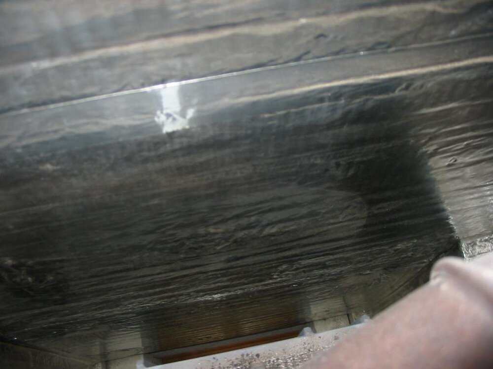

A tak nawiązując do tytułu ,bo dyskusja przeniosła się na inny kierunek:typowy wełniak z początku lat 90-tych zdjęcie nr.2i3 środek obudowy po 10 latach 1,4,5, zrobione teraz przez kratkę górną.po kolejnych 5-ciu. I co wy na to przerabiać czy może jeszcze zostać.Prawda że niewiele widać , ale nie chce mi się zdejmować przedniej ściany żeby zrobić zdjęcia sorry .Chyba że któryś z panów coś wyniucha ,wtedy rozbiorę bo mam w zamiarze jeszcze taką jedną nadstawkę dorobić zamiast kolanka , do samego sklepienia z wyjściem bocznym i szyberek w rurce,ale to dopiero po zezonie grzewczym. Pozdrawiam kominkową brać Rikmen.
