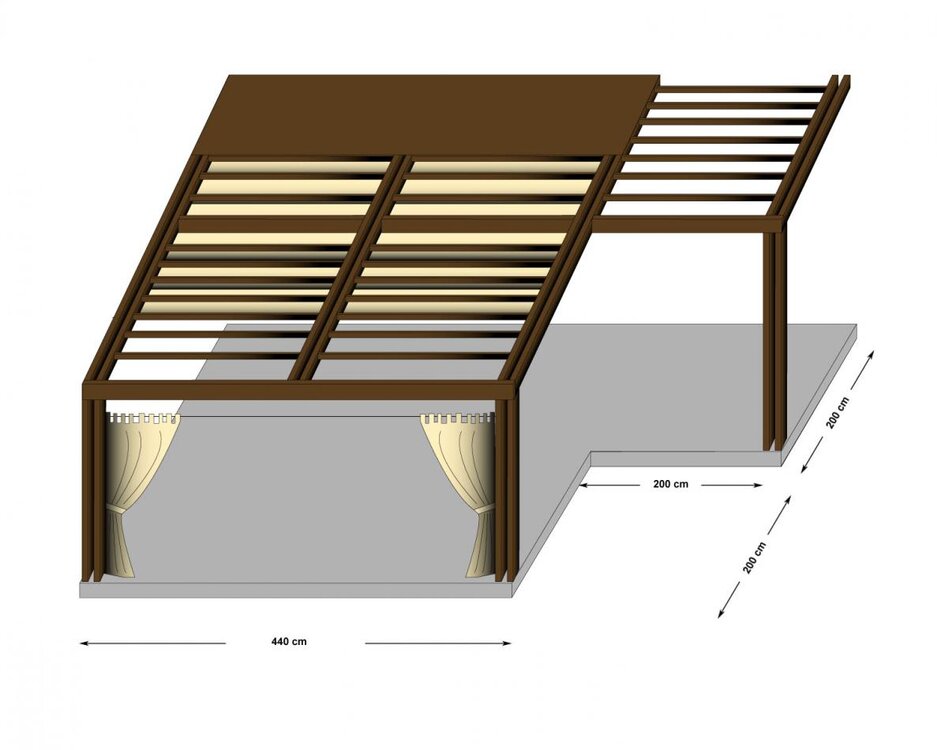

Słupy powinno się mocować na pewnej wysokości od podłoża co zapobiegnie nasiąkaniu drewna wodą (to nie nowość i pewnie wszyscy robiący tarasy o tym wiedzą). Przy konstrukcji z dwoma "deskami" stanąwiącymi słup przedstawiam koncepcję mocowania (narysowaną w MS Power Point więc cudów nie ma), dzięki której metalowe elementy można trochę ukryć, żeby nie rzucały się w oczy. Przy andardowym słupie w postaci belki znalazłem fajny rysunek w sieci. Oczywiście elementy metalowe muszą być odpowiednio zabezpieczone (ocynkowane). Ilość i rodzaj śrub wynikac będzie z obciążeń a do tego dopiero dojdziemy . Ja zdecydowałem się na projekt z dwoma równoległymi deskami tworzącymi belki nośne systemu ze wzgledu na to, że będę mógł projekt realizować etapami... mogę śmiało postawić konstrukcję bez zaprojektowanego napędu i ostatecznego wyboru mocowania szyn dla wózków podtzrymujących dach. Najpierw powstanie konstrukcja, potem mechanizm napędowy a na końcu (jak już będę znał ostateczne wymiary) uszyję szmatę . Koncepcję wyjaśnia zamocowania szyny napędowej wyjaśnia kolejny rysunek (traktuję to jako pomysł, koncepcję od której wyjdę). Trzeba pamietać, że przy zainstalowaniu dwóch desek tworzących belkę i montażu mechanizmu napędowego w środku nie ma szans na dodakowe podpory pomiędzy ścianą domu a przednimi belkami pionowymi podtrzymującymi konstrukcję. Za jakiś czas dalsze szczegóły... Oczywiście zapraszam do konstruktywnej dyskusji i czekam na ewentualne uwagi. Pozdrawiam- 330 odpowiedzi

No tak...rysowałem to w nocy wic proporcje i niektóre kąty są nieco zachwiane ... ale to ma oddawać tylko zarys pomysłu a nie szczegóły. Na końcu zrobię model 3D tego diabelstwa i wyrenderuję więc można będzie zobaczyć jak to naprawdę będzie wyglądało . To takirysunek pod dyskusję- 330 odpowiedzi

A przy okazji proszę o opinię na temat samego wyglądu tego czegoś . Podobno o gustach się nie dyskutuje..ale ja zaryzykuję . Ludzie to w końcu kopalnia pomysłów- 330 odpowiedzi

W załączeniu macie pierwsze podejście do projektu. Jest to ogólny widok 3D (aksonometria, nie perspektywa niestety) tego co zamierzam zbudować. Mazałem to w programie graficznym i to na szybko więc prosze się nie czepiac . Zaczynam od wyglądu a potem będę przechodził powolutku do szczegółów konstrukcyjnych (chociaż dużo już mam przemyślanych). Konstrukacja: drewniana z drewna klejonego (długie wymiary i mała podatność na wichrowanie). Spokojnie takie dechy wytrzymają obciążenie. Dach - jestem na etapie wyboru tkaniny. Kostrukcja na wózkach w szynach, które będą zamocowane pomiędzy belkami Napęd - temat rzeka...jeszcze w powijakach Brak na rysunku jakichkolwiek szczegółów konstrukcyjnych...ale jak tylko będę miał przemyślane poszczególne elementy to będę uzupełniał opis i załączał rysunki. Belki poziome (główne od fasady domu do podpór z przodu) będą przykryte konstrukcją z balchy lub plastiku, które będą pełniły rolę rynien odprowadzających wodę z zadaszenia (pod które bedzie chowany dach). W podporach (belkach) z przodu będzie zainstalowana rura odprowadzająca wodę z dachu (rynna będzie z przodu za poziomą belką). PS: taras mam już wylany w takim własnie kształcie (a ogród już zrobiony) więc dostosowuję się do tego (dlatego prawa, krótsza część jest pergolą.... inaczej wyłoby nie symetrycznie względem okna, balkonu, itd) To tyle w środku nocy Pozdrawiam- 330 odpowiedzi

Ja ze wzlędów praktycznych założyłem, że odległość od ściany domu do końca pergotendy nie będzie większa ni ż 4m. Większość konstrukcji ma "wysięg" do 8 m. Ja zaczekam na obliczenia (ze względu na siły, które występowały będą na dachu będa przenoszone na konstrukcję) i albo to będzie to konstrukcja w pełni z drewna, albo z metalowym stelażem wśrodu (a drewno będzie wtedy w większość dla ozdoby). Przy takich odległościach (jeżeli to miałoby być same drewno) to prawdopodobnie zostanie tylko klejenie i robienie "skrzynki" w celu podniesienia wytrzymałości. Ze względu na fakt, że drewno będzie pracować przy tak dużych odległościach nie wiem, czy nie będzie rozsądniejszym metalowy szkielet. Jeszcze tego nie wiem bo to wyjdzie dopiero po obliczeniach (a ja ich nie będę robił bo się nie znam . Dla przykładu mogę powiedzieć, że Corradi (odrobiłem lekcje z ich katalogu) przewiduje obciążenia na belkę wynoszące po kilkaset kilogramów (bodajże 850 kg) co daje obraz mogących wystąpić tam ociążeń (oczywiście konstrukcja jest policzona z dużym zapasem).- 330 odpowiedzi
