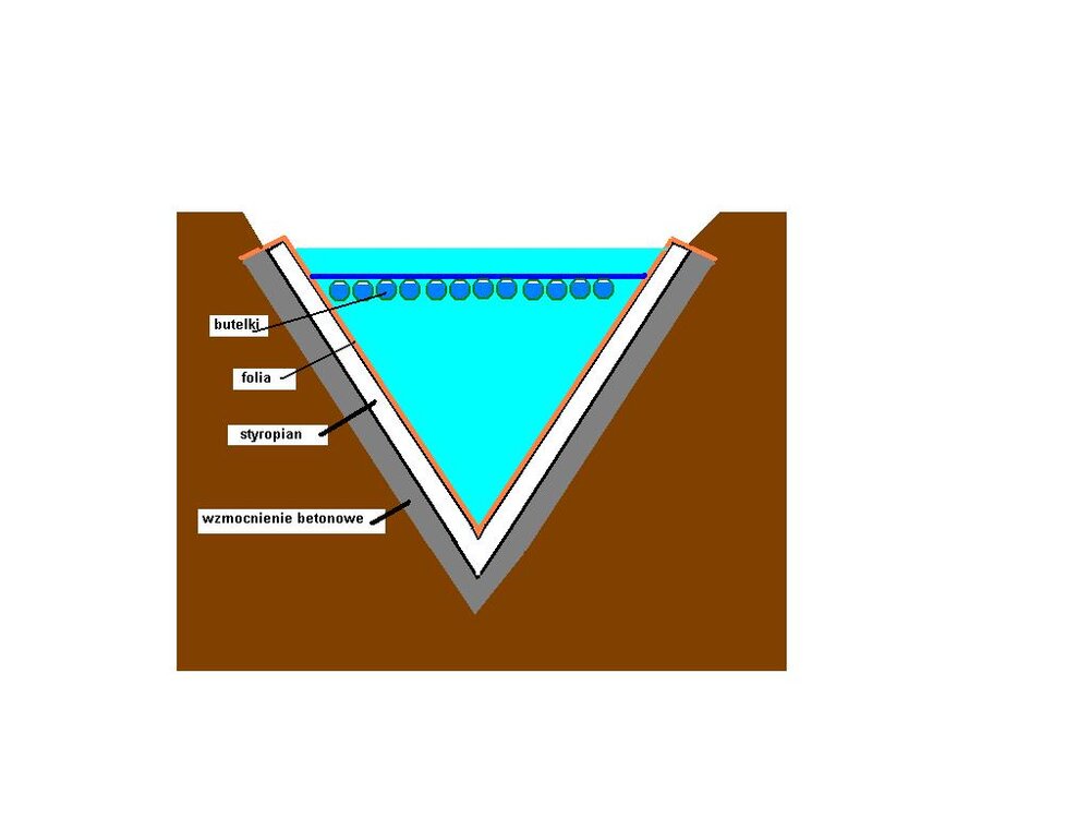

Nikt nie liczy ile kosztuje oszczedzanie. Wszelkie solary , gwc sa nieopłacalne. Najtaniej jako bufor wychodzi H2O ( duze cieplo wlasciwe i koszt samej H2O) Cala reszta ( parafiny tiosiarczany .... ) jest za droga w zakupie, skomplikowana w odbiorze energii ..... Podgrzanie pradem 1m3 H2O 1*C > 1kWh = 0,5zł Bufor H2O 50m3 60*C da na bezposrednio 30*C ( do ogrzewania podlogowego ) 30x50=1500kWh > 750zł Reszte ( 30*C ) mozna wyciagnac za pomoca PC . Pytanie jak zbudowac tanio zbiornik na 50-100m3 H2O o temp 60-80*C

Jezeli do takiego basenu wrzucisz zakrecone czesciowo napelnione butelki PET i nakryjesz plandeka. Zaizolujesz w ten sposob. Styropian mozna dac po miedzy 2 warstwy folii. Scianki wewnetrzne oblozyc czyms puszystym. Ograniczy to konwekcje przy sciankach. To co zaproponowalem ma duzo wieksza sprawnosc niz kolektor poziomy / pionowy.
