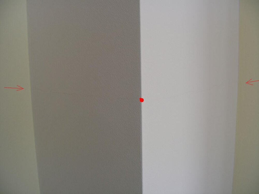

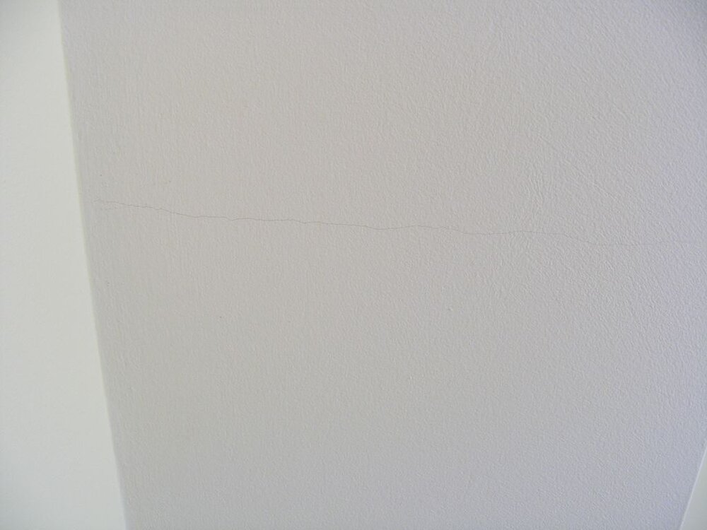

no wlasnie, dlatego raczej nie bede sie tym przejmowal. Bede obserwowal czy sie nie powieksza. Gdy bede mial wizyte kominiarza, to poprosze o zbadanie wkladu dla pewnosci... Dzieki za odpowiedzi
mam dwa kominy, w tym co pokazalem na zdjeciach jest jeden dymowy i wentylacja grawitacyjna. Komin przechodzi przez dwa stropy (mam piwnice, stoi na lawie fundamentowej). Trojnik jest powyzej pekniecia 1 metr wyzej (wszystko co rozmawiamy jest na poziomie parteru) - trojnik jest caly, niezatynkowany itp.. To sa kominy Rondo Plus, wiec na te najwyzsze temp. spalin wg katalogu.....(600st) Ma on welne wokolo ceramiki i wlot powietrza pod wyczystka do wentylowania owej welny... W piwnicy i na poddaszu nie widze pekniec, ale nie sa tam otynkowane, wiec ciezko zauwazyc takie male rysy... Czy powinienem zlecic badanie kamerka wkladu ceramicznego...?
3 lata temu grzalem koza moze ze 3-4 dni po kika godzin, gdy robilem przygotowke pod elektryke, ale palilem tylko ja. Koza byla mala z rura spalinowa dluga ponad 3 metry i srednicy 100mm, czy to moglo sie przyczynic do tego? Wg mnie dostateczenie schladzalo to spaliny, a pozatym ceramika ma srednice 200, wiec rozprezenie spalin przy wlocie tez powinno je schladzac...? Jesli to powod to dlaczego wyszlo to dopiero w tym sezonie

Wklejam fotki. Nie pisałem wcześniej, bo był u mnie na budowie technik od producenta, bo się złożyło że był w rejonie w jeden dzień. W sumie nie stwierdził nic konkretnie, wg niego jest to przez to, że nie ma prawdopodobnie dylatacji od ścian - nie wiadomą jest czy przy budowie nie związali przypadkowo miejscami pustaków komina ze ścianami.... oficjalnie mam się nie przejmować.... Ma ktoś jakieś zdanie na ten temat?

Ale rysy są poziomo.... wydaje mi się, że budowane było z jednego szerokiego pustaka. Dwa dymy i jedna wentylacja. Jeśli idąc dylatacją, to mam nadzieje, że to przez różnice materiałów, bo komin będzie zimniejszy, bo ma i tak kanały do wentylacji wełny (rondo plus) Nie wiecie, czy komin powinien mieć dylatacje również na tynku od ścian?
Mam dylatacje. Kominy były stawiane dopiero po wylaniu stropów.
witajcie, mam dwa kominy systemowe schieder. W tym sezonie zacząłem grzać pierwszy raz. Przy osiągnięciu temp.20` wewnątrz zauważyłem po jednej długiej równej poziomej rysie na każdym kominie wewnątrz domu. Na obydwóch jest tynk cem-wap bez dylatacji od ścian budynku (króćce trójników mają dylatacje). W jednym kominie lecą spaliny z kotła kondensacyjnego, a drugi jest nieużywany. Rysy kończą się na kominie, nie idą dalej na ściany. Rysy są grubości włosa. Czym to może być spowodowane? Taki komin jest zimny? I stąd inna praca materiału? Nie wiem o co kaman, bo wkład jest izolowany od obudowy....
