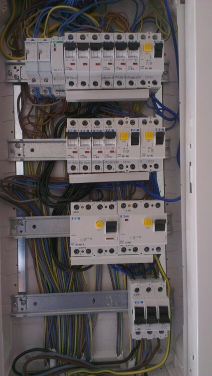

Wyłącznik różnicowopradowy bez zabezpieczenia nadprądowego.
kogut73 odpowiedział kogut73 → na topic → Elektryczność - instalacje i oświetlenie
Dzięki za odpowiedź .Niestety tacy elektrycy mają uprawnienia na Dozór i Eksploatację. Czyli trzeba dołożyć wyłączniki nadmiaropradowe za każdym RCD. Dodać RCD na oświetlenie łazienki. TAK - Ten wyłącznik B25 to zabezpieczenie kolejnej rozdzielni . Przewód PE został połączony z bednarką która jest połączona z uzbrojeniem ławy fundamentowej. Połączenia wyrównawcze -raczej nic takiego nie ma -jak to powinno wyglądać. Dziękuję za pomoc . Pozdrawiam.- 17 odpowiedzi
- nadprądowego.
- różnicowoprądowy
(i 2 więcej)
Witam. 1/Przewód zasilający rozdzielnię 5*6mm2 2/ 5 żył 3/ czterotorowy wyłącznik RCD lewy na płytę indukcyjną . prawy RCD kilka gniazd w kuchni. 4/dwutorowy wyłącznik RCD górny -reszta gniazd w kuchni . środkowy lewy -kotłownia . środkowy prawy -łazienka 5/ zabezpieczenie główne 32 A 6/ to jest domek jednorodzinny .rozdzielnia zabezpiecza parter.Na górze jest dróga rozdzielnia. 7/ Wyłączniki B10 są na górnej i środkowej szynie.-zabezpieczają oświetlenie domu.- 17 odpowiedzi
- nadprądowego.
- różnicowoprądowy
(i 2 więcej)
Witam.Wrzucam fotki rozdzielnicy. Niestety ale musiałem poprawić po elektryku ,bo nie potrafił podłączyć przekaźnika bistabilnego.- 17 odpowiedzi
- nadprądowego.
- różnicowoprądowy
(i 2 więcej)
Ale różnicówka z członem nadprądowym też posiada przycisk testu.- 17 odpowiedzi
- nadprądowego.
- różnicowoprądowy
(i 2 więcej)
ok rano zrobię fotę i wrzucę. Na razie wielkie dzięki za zainteresowanie. Dobranoc.- 17 odpowiedzi
- nadprądowego.
- różnicowoprądowy
(i 2 więcej)
Podłączone jest tak że oświetlenie jest tylko przez nadprądowe ,a gniazdka tylko przez różnicówki . Dla mnie to troche nie tak.- 17 odpowiedzi
- nadprądowego.
- różnicowoprądowy
(i 2 więcej)
Niestety nie jestem na budowie teraz i nie wiem jakie ma oznaczenia Wygląda jak ten-http://allegro.pl/0359-wylacznik-roznicowopradowy-cfi6-40-2-eaton-i3639219967.html- 17 odpowiedzi
- nadprądowego.
- różnicowoprądowy
(i 2 więcej)
Witam.Nie jestem elektrykiem . Elektryk uzbroił dziś rozdzielnie ,ale nie jestem pewny czy wszystko jest poprawnie. 1/ Pierwszy oczywiście jest główny rozłącznik potem Różnicówka a z niej przewód idzie bezpośrednio na gniazda w kuchni. Mi się wydaję że za różnicówką powinien być wyłącznik nadprądowy i dopiero odbiornik.-Czy mam rację ? 2/ jak odróżnić różnicówką od różnicówki z członem nadprądowym ? zależy mi na szybkiej odpowiedzi bo jak się rozliczę z elektrykiem to będzie po ptokach. Pozdrawiam.
- 17 odpowiedzi
- nadprądowego.
- różnicowoprądowy
(i 2 więcej)
