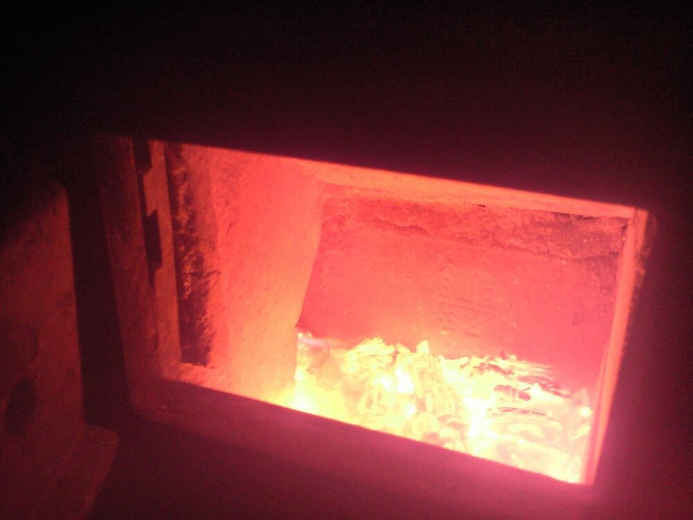

Trudno mi teraz powiedzieć ile podłożeń dzieli te zdjęcia, to malutkie palenisko i co chwile podkłada się do niego 1 – 2 polana jak tylko zrobi się trochę miejsca. Mogę jedynie powiedzieć, że drugie zdjęcie jest zrobione pewnie kilkadziesiąt minut po rozpaleniu, a trzecie pewnie ze trzy godziny od rozpalenia. No faktycznie, to mogłoby rozwiązać sprawę. Z przyjemnością się wypowiem Nie wiem jak jest w kotłach stacjonarnych z murowanym paleniskiem, ale kotłach przewoźnych w tym parowozowych palenisko (skrzynia ogniowa) ma zazwyczaj kształt zbliżony do prostopadłościanu. Dopiero od skrzyni ogniowej odchodzą rury (rury ogniowe –płomienice i płomieniówki) łączące ją z dymnicą -czyli tą częścią z kominem. W archaicznych konstrukcjach stosowano niekiedy jedną wielką rurę ogniową, która stanowiła jakby przedłużenie skrzyni ogniowej (rys. górny) –pewnie o takie coś Ci chodziło. Spalanie w czymś takim może i było dobre, ale powierzchnia ogrzewana była bardzo mała. Taki kocioł miał np. parowóz R. Trevithicka zbudowany przeszło 200 lat temu. Od połowy XIX w. w parowozach standardem stały się kotły w których było wiele (nawet kilkaset) cienkich rur ogniowych ustawionych jedna przy drugiej, co dawało wielką pow. ogrzewaną. W parowozie ciąg jest sztucznie wymuszony, więc z przechodzeniem gazów przez rurki o średnicy kilku cm nie ma problemu. W XX w. do skrzyń ogniowych zaczęto wstawiać po kilka tzw. rur cyrkulacyjnych, które za razem służyły za podparcie sklepienia z kształtek szamotowych (dolny rys.). Sklepienie takie przedziela skośnie skrzynię ogniową do pewnej wysokości, powodując wydłużenie drogi gazów i lepsze ich mieszanie –efekt dopalacza –pod sklepieniem palenisko, nad nim komora spalania. Machnąłem taki rysuneczek mniej więcej obrazujący o czym piszę. O ile w parowozach poziomy przepływ gazów jest koniecznośćą (pionowe kotły były stosowane jedynie w maleńkich ciągnikach przetokowych), o tyle w domowym piecu bardziej jestem przekonany do pionowego spalania. Gazy unoszące się pionowo bezpośrednio z opału osiągają większą prędkość, niż gazy lecące w bok, czy wykonujące jakiś zwrot, przy takim samym ciągu kominowym. A mając większą prędkość łatwiej im się wymieszać i zapalić w dopalaczu. Gdybym teraz miał zbudować palenisko na długie drewno, to zrobiłbym je prostopadłościenne, a powyżej maksymalnego poziomu zajmowanego przez opał prostopadłościan łagodnie przechodziłby w stożek. W stożku mogłyby się znajdować kierownice wymuszające wirowy ruch gazów wpadających do dyszy na jego końcu. Nad dyszą komora spalania –czyli w sumie taka wariacja na temat pieca Szrajbera.

Witam po dłuższej nieobecności na forum. Wklejam kilka zdjęć paleniska -pierwsze niedługo po rozpaleniu, na drugim sadza się już wypaliła, ale ścianki jeszcze nie świecą, jedynie odbijają światło płomienia, na trzecim ścianki świeca i promieniują tak, że bałem się że mi się telefon stopi Z tym automatycznym TD to nie chodziło mi o ciąg, a o temperaturę w kominie -żeby uniknąć skroplin, np przy zbyt wczesnym zamknięciu szybra, lub kiedy płomień przygasa i nie podłożymy na czas. A kiedy palenie dobiega końca, a nas akurat nie ma przy dźwigience -szyber samoczynnie się otwiera i powietrze wpadające do pieca/wytwornicy ulatuje bezpośrednio do komina nie wychładzając odbiornika. Też zaobserwowałem to zjawisko o którym pisze Wojtek, że im gorętsze palenisko tym drewno spala się wolniej (a sprawność spalania -jak mi się wydaje- rośnie). W tym doświadczeniu z omomierzem, to nie tylko plazma mogła przewodzić prąd, wydaje mi się że mogło też dojść do termoemisji jak w lampach elektronowych. Zaglądałem dzisiaj do dolnej wyczystki w moim ogrzewaczu i jest na ściankach trochę sadzy z takimi małymi guzkami a la zmechacony sweter, na dniach wezmę jakąś szczotę i spróbuję go przeczyścić.

Jak ścianki paleniska nie są okopcone, to stal pewnie też nie będzie, tzn. sadza się wypali. Tutaj są tablice z nalotami i kolorami żarzenia, (a przy okazji jedno z moich ulubionych forów http://www.technique.pl/index.php?p=51 Trochę mnie dziwi, że drucik nie świecił, u mnie nawet ścianki świecą, ale to całkiem inne paleniska. Ostatnio wpadłem na pomysł żeby do sterowania szybrem TD użyć termostatu -coś w stylu "miarkownika ciągu" w kotłach co, tylko musiałby być przystosowany do wyższego zakresu temperatur. Końcówka "pomiarowa" byłaby umieszczona przy wlocie do komina, a dźwigienka sterowałaby szybrem. Takie rozwiązanie pozwoliłoby utrzymywać cały czas optymalny ciąg i temperaturę w kominie.Tylko skąd wziąć odpowiedni termostat? może taki od kotła tylko przez warstwę izolacji, żeby go nie przegrzać, tylko izolacja będzie powodować dużą zwłokę w działaniu.
