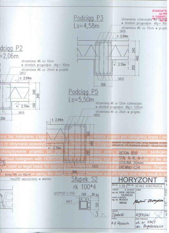

hej zmierzyliśmy wszystko niwelatorem - spadki są w największym punkcie 2,1 cm zdjęcia z rozrysowaniem spadków i rozrysowanie podciągów prosze o opinie co zrobić
Witam po weryfikacji wszystkiego co mogło być powodem zawalenia się części stropu - jest jedna wina - bardzo kiepskie podstęplowanie terivy sprawdziliśmy dokładnie projekt wszystkie podciągi mogą wytrzymać 3 wojne światową - ale ekipa która u mnie buduje w tym nie do końca pomogła Bardzo pomogła mi Pani Justyna z Horyzontu - wielkie dzięki Pozdrawiam AW

dzieki za pomoc zamykam post bo chce budować nie bawić się w nadzory budowlane czy temu podobne... pozdrawiam
Koledzy i kolezanki - zwracajcie uwage na podstęplowanie - słabe podstęplowanie może grozić zawaleniem czesci stropu - tak jak u mnie sie to stalo po sprawdzeniu dokładnym podciągów i innych szczegółów - jest wszystko tak jak powinno być miedzy stemplami powinno się ciężko poruszać u mnie było inaczej - dodatkowe deski powinny być na sztorc pozdrawiam
