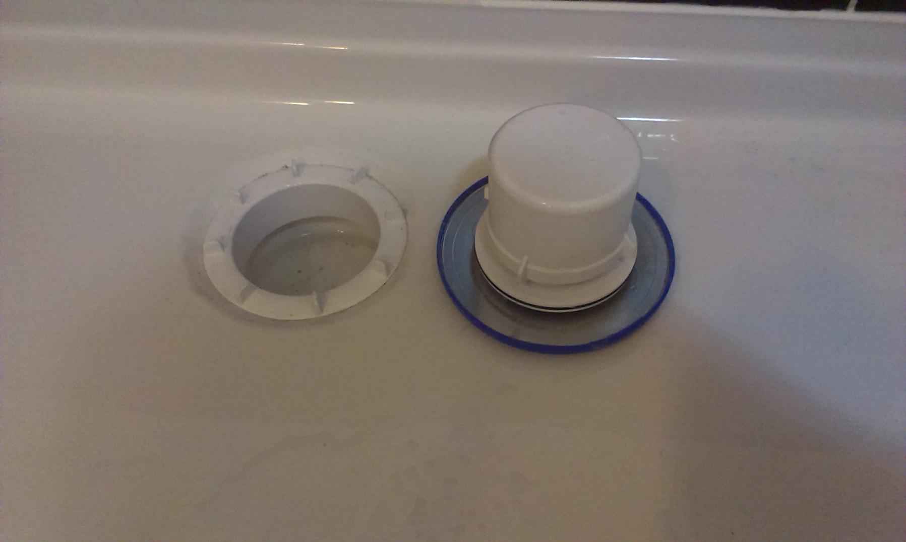

Złożyłem syfon jak radził TINEK. Wygląda, że rzeczywiście był źle złożony. Zobaczymy.

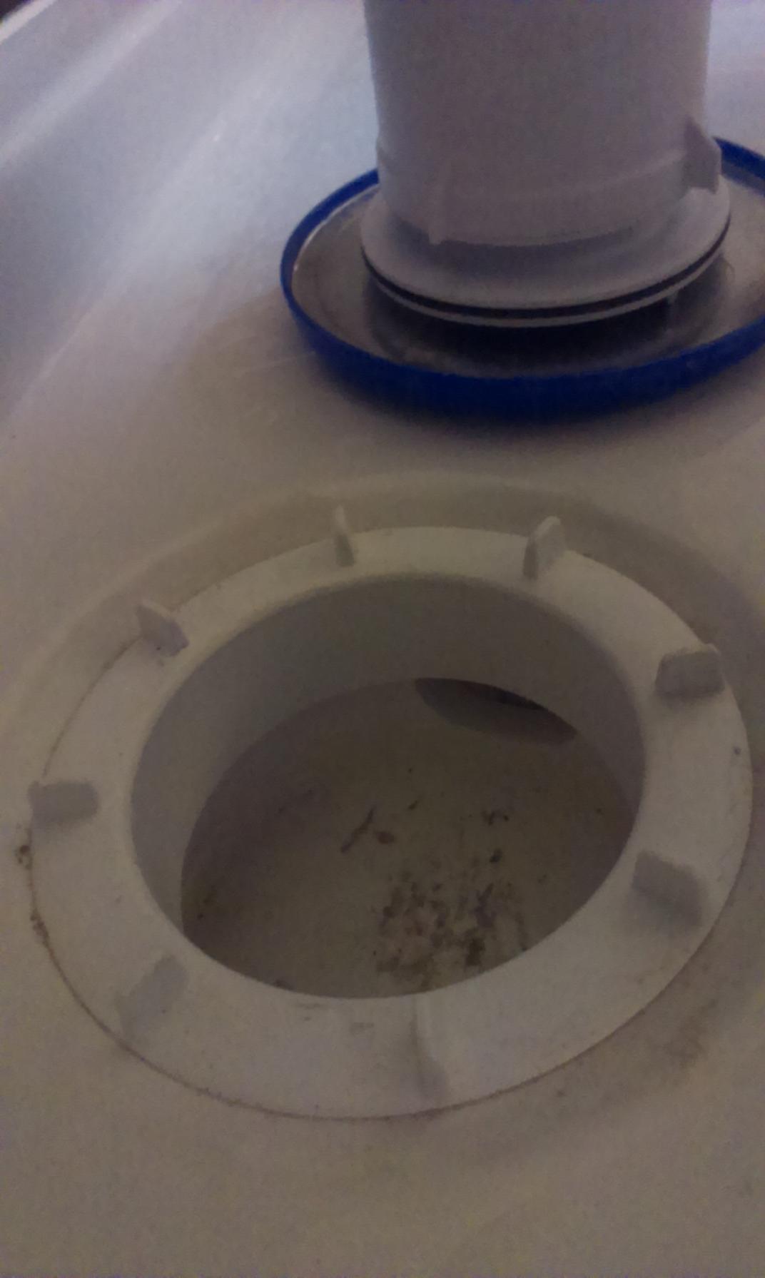

Za bardzo nie wyobrażam sobie jak to zrobić, bo elementy grzybka są mocno ze sobą złączone. Można jedynie odłączyć podstawę grzybka. Ale spróbuję jak piszesz. Zwłaszcza że jak wkładam cały grzybek do środka to mogę tym grzybkiem obracać. Tak ma być?

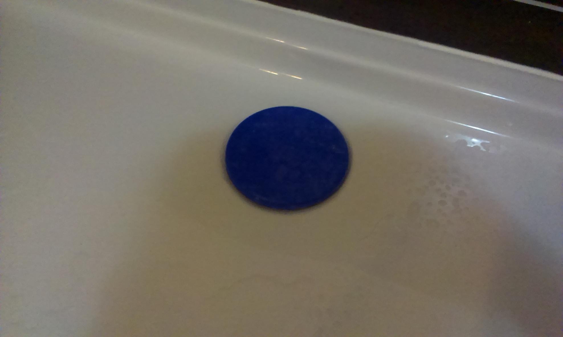

Po kilku godzinach od prawidłowego zalania syfonu zapach jakby mniejszy ale już sam nie wiem. Wydaje mi się że jednak jeszcze jest. Chociaż bardzo bliskie "obwąchiwanie" syfonu daje wynik negatywny (brak zapachy przy syfonie). Może już jestem przewrażliwiony? Jak pisałem wcześniej na syfonie nie ma żadnej folii. To niebieskie to taki plastik. Jak oglądam syfony w internecie to mój wygląda rzeczywiście fatalnie. Może jednak od razu go wymienić? Jak sądzicie?
skresz - nie ma żadnej folii na tym syfonie? Czy chodzi Ci o to niebieskie?
Syfon wchodzi bardzo luźno bez żadnych oporów. Syfon dostałem taki razem z brodzikiem. Nie wiem czy do tej pory prawidłowo zalewałem syfon. Robiłem tak: wyjmowałem grzybek lałem wodę i wkładałem grzybek. Teraz włożyłem grzybek i dopiero nalałem wody. Myślicie żeby wymienić cały syfon na jakiś lepszy?

Woda została nalana. Chyba mam właśnie taki syfon. Popatrzę i porównam. Zrobię zdjęcia i wkrótce pokaże.

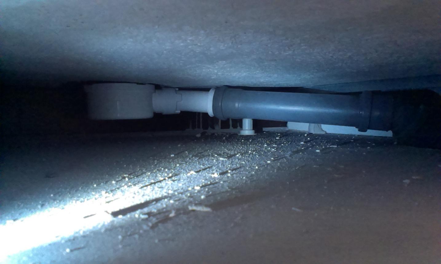

Wszystko montowała ekipa. Może jutro wkleję zdjęcia. A gdzie powinna być ta uszczelka? Na obwodzie grzybka jest jakaś guma . Czy to jest to?
Już wiem , co jest źle. Zapach wydobywa się z brodzika prysznica. Jak sprawdzam to jest w nim woda, ale jest ona poniżej otworu odpływowego, z którego wydobywa się zapach. Jest to niski brodzik. Sytuacja wygląda jak na rysunku. Co robić? http://images61.fotosik.pl/937/1f1e291583e4db5fm.jpg
