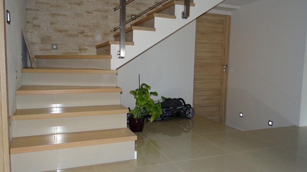

i wykończone musze przyznać że parę dni poświęciłem na schody a wydawało się że dwa starczą czas na barierkę elementy zamówiłem na all....o firma z Krakowa trafiłem na super sprzedawce zrobili to co chciałem za niewielkie pieniądze solidnie i terminowo kontakt i doradztwo super (nawet w nocy odpowiadali na pytania:D) towar dostarczyli własnym transportem gratis rewelacja słupki 50x50 za całość bez poręczy wyszło 1500zł
no i przyszedł czas na trepy są zabejcowane na to podkład i lakier fimy Bona (mat) z którego jestem średnio zadowolony lakier miał byś super a jest tylko super drogi ale już nic na to nie poradzę co do trepów i ich jakości to inna historia powiem tylko tyle że parę przecinałem i kleiłem od nowa i wszystkie szlifowałem na nowo trepy dodatkowo montowałem na pianke nisko rozp...

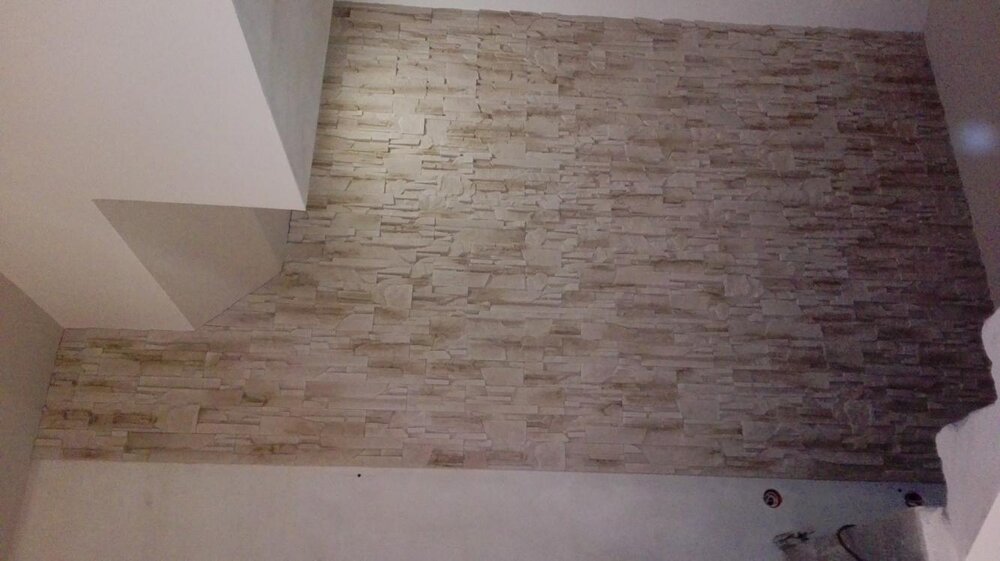

plytki kamienne stegu mają zapobiec odciskom małych łapek i ciągłego malowania schody przygotowane pod montaż trepów kołki z podkładkami regulacyjnymi

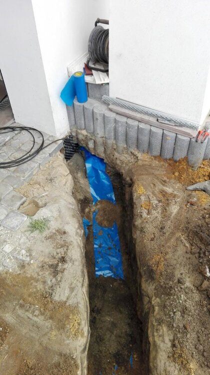

na początku kwietnia wkopaliśmy szambo takie małe bo wkrótce ma być podciągnięta kanalizacja i z czasem zrobie z niego zbiornik na deszczówkę koszt z wykopem coś koło 1500zł
