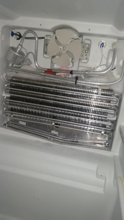

wiesiek6308 dzieki za odpowiedź. Lodówka ma niecałe 5 lat, jest w zabudowie i niestety nie ma zbyt dużego wyboru żebym dopasował jakąś nową wolnostojącą to wymiarów zabudowy (a drugiej w zabudowie juz nie chce bo one są mają za małą powierzchnie). Na szczescie mam cos takiego jak "home assistance" i do 450zl ubezpieczyciel zapewnia mi serwisanta wiec mam nadzieje, że wyrobie się w tej cenie. dzieki jeszcze raz za opinie.- 2 odpowiedzi
witam, niestety wczoraj podczas czyszczenia wiatraka z lodu (strasznie rzęził) uszkodziłem tą część gdzie jest chyba freon (zamrażarka). uszkodziłem w sensie zrobiłem małą dziurkę i coś śmierdzącego stamtąd się ulotniło. orientuje się ktoś czy jest możliwość naprawy tego (np. zaklejenia czymś) i uzupełnienia tego śmierdzącego czegoś czy muszę kupić nową lodówkę?
