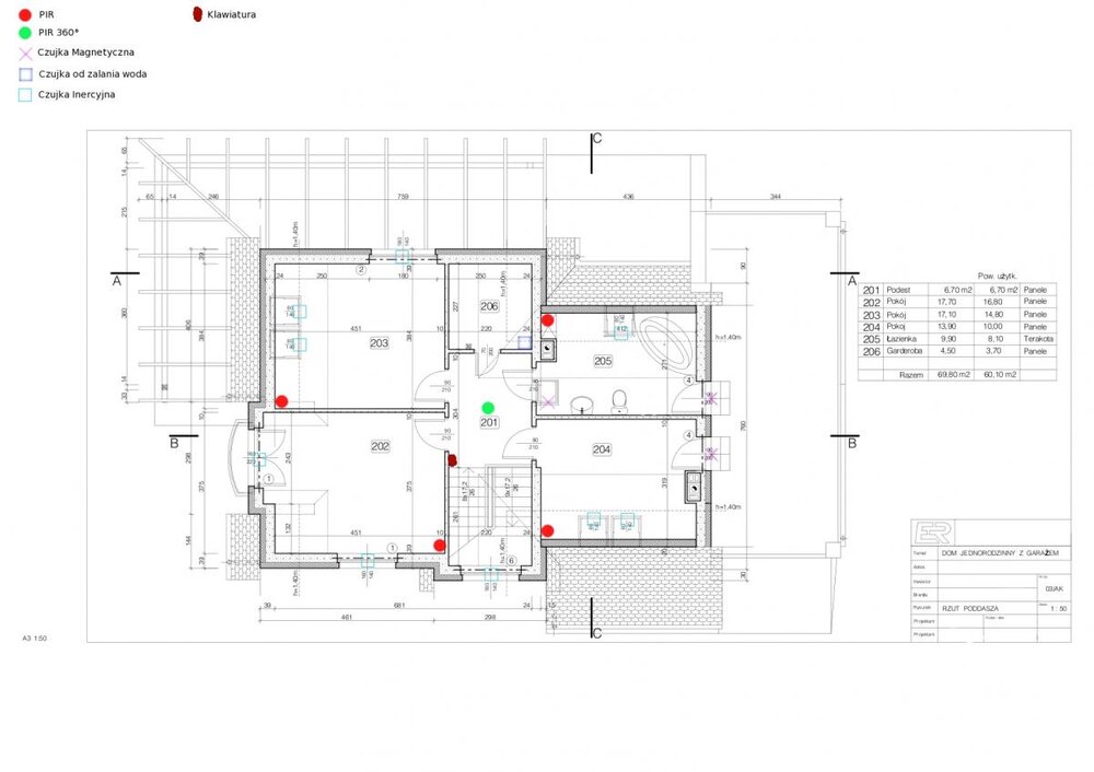

	  Instalacja alarmowa raz jeszczeLuccca odpowiedział Majka → na topic → Inteligentne instalacje i bezpieczeństwo Z czasem zobaczymy jak to bedzie bez wiatrolapu - zawsze moge postawic cos na zewnatrz pod zadaszeniem - takie male szklane patio sluzace jako tzw wiatrolap. Beda cieple drzwi oraz dobra izolacja wiec mamy nadzieje ze jakos uda nam sie wszystko przezyc. Poprzemieniam czujki w pokojach i zapodam schemat jeszcze raz wieczorem. Co do kontaktronow to mysle ze dalbym rade... nie mam dwoch lewych raczek i mysle ze bym sie w to mogl pobawic - czytalem o tym duzo i mam jakas tam juz ogolnikowa wiedze na ten temat. Jak bys natomiast zabezpieczyl Veluxy? Czy inercyjne w ogole maja sens przy zainstalowanych kontaktronach?
	  Instalacja alarmowa raz jeszczeLuccca odpowiedział Majka → na topic → Inteligentne instalacje i bezpieczeństwo Jarek nie to ze nie chce ich wiercic - byc moze bedzie to jedyne wyjscie ale nie wiem czy moge sobie zaufac nawiercajac okna... rozumiem ze sa spece od tego i tak jak mowisz nie bedzie to w ogole widoczne i sprawdzi sie super... Dwie oferty ktore otrzymalem od firm z okolic wroclawia - zadna z nich nie posaida kontraktonow... czy to o czyms swiadczy?
	  Instalacja alarmowa raz jeszczeLuccca odpowiedział Majka → na topic → Inteligentne instalacje i bezpieczeństwo Rozumiem z kuchnia oraz z pokojem 103. Co do wiatrolapu - to niestety zostal zlikwidowny - byl w originalnym projekcie ale gdyz cenimy sobie przestrzen postanowilismy zrobic jeden wielki holl. dlatego tez 360 stopniowa czujka po srodku ale widze rowniez zwykla w rogu npko drzwi wejsciowych. Co do poddasza to moj blad... masz racje wiekszosc czujek zapodalem na skosach - co myslisz aby powiesic je nad drzwiami???? Zostawic holl na pietrze bez czujki wtedy?
	  Instalacja alarmowa raz jeszczeLuccca odpowiedział Majka → na topic → Inteligentne instalacje i bezpieczeństwo Dzieki za zainteresowanie. Dlaczego wlasnie integra 128? Czy do integry 128 nie bede musial juz innych klawiatur (w sensie ze drozszych?) Co do garazu to mysle ze da sie zyc bez klawiatury ale masz racje - to kwestia zastanowienia. Kontaktrony - myslalem o tym rodzaju zabezpiecznia ale staram sie nie wiercic okien. czy montaz na samoprzylepna tasme badz inny sposob poza wierceniem wchodzi w gre? Co myslisz zatem o inercyjnych? 360 stopniowa na gorze mysle ze masz racje - majac PIRy w pokojach nie ma zbytniego sensu jeszcze pchac dookolnej czujki na pietro. Jakie byloby najlepsze rozwiazanie na zabezpieczenie okna na klatce schodowej - jest okno wysokie na 3.7m - nie otwiera sie wiec kontaktron odpada - czy inercyjna czujka (moze dwie - gora i dol okna) wystarczy? Rowniez jak zabezpieczac okna dachowe - mam ich 5 + wlaz na dach. Szukam kogos kto pomoze mi ten system zainstalowac - polozyc kable etc... mam kilka wycen ale odbiegaja one mojej wizji - jedna nawet zalaczylem juz wczesniej w tym watku gdzie firma zaproponowala mi w kazdym pomieszczeniu 360 stopniowe czujki, nic na okna, magnetyczne na drzwi i satela verse bodajze...
	  Instalacja alarmowa raz jeszczeLuccca odpowiedział Majka → na topic → Inteligentne instalacje i bezpieczeństwo Dzieki Jarek - mysle ze w kuchni malo kto zostawia cos na gazie wychodzac z domu wiec mysle ze zostanie zwykly PIR. Czy dobrze je rozmiescilem ?
	  Instalacja alarmowa raz jeszczeLuccca odpowiedział Majka → na topic → Inteligentne instalacje i bezpieczeństwo Laicy laczcie sie Dzieki za podpowiedz - dostosuje sie.
	  Instalacja alarmowa raz jeszczeLuccca odpowiedział Majka → na topic → Inteligentne instalacje i bezpieczeństwo Juz wczesniej udzielalem sie w tym watku ale tylko jako laik... nadal nim jestem i chcialbym zapytac czy cos takiego co zalaczylem ponizej jest czyms co bedzie dzialalo czy moze byscie pozmieniali cos???? Mysle o centrali Satel Integra 64. Mam nadzieje ze pozwoli mi to zabezpieczac osobno garaz, dol domu jak i gore badz np same okna z mozliwoscia swobodnego poruszania sie po domu. Na zalaczonych nie znalazly sie kontaktrony gdyz nie chce sie bawic w nawiercanie okien. Zastosowalem czujki inercyjne przy oknach jak i przy oknach dachowych. Czujki magnetyczne tylko i wylacznie przy drzwiach wejsciowych oraz garazowych + brama garazowa oraz na pietrze przy wyjsciach na taras. Dwie klawiatury (garaz nie jest polaczony z domem wiec nie ma potrzeby kolejnej klawiatury). W garazu PIR 360° dualny + w kotlowni PIR dualny. Poza tym rowniez 360° na holu na dole jak i na gorze. Pytanie odnosnie tego na gorze - klatka schodowa ma bardzo duze okno praktycznie na cala wysokosc domu - czy to nie przeszkodzi 360° dzialac bez wzbudzania falszywych alarmow???? Kilka czujek CO i jedna w garderobie gdzie bedzie pralka. Sygnalizatory : zewnetrzny oraz wewnetrzny. Modul GSM + radiowa linia z 2ma pilotami. Prosze porady odnosnie polozenia czujnikow, czy takie zestawienie zda egzamin, czy okna sa wystarczajaco zabezpieczone (czy same czujki inercyjne wystarcza?)... jezeli ktos z Was znalazlby chwile i mogl mi podeslac na Priv jakie konkretne czujki kupic, etc. bym byl bardzo wdzieczny. Dodaje jestem LAIKIEM i nie bardzo sie w tych sprawach orientuje... Dziekuje Pozdrawiam L
	  Instalacja alarmowa raz jeszczeLuccca odpowiedział Majka → na topic → Inteligentne instalacje i bezpieczeństwo No wlasnie o tym samym pomyslalem... poza tym nie widzi mi sie chyba w kazdym pokoju (2.5m wysokie) instalowac 360tki...
	  Instalacja alarmowa raz jeszczeLuccca odpowiedział Majka → na topic → Inteligentne instalacje i bezpieczeństwo Witam, Pytanie odnosnie ponizszego zestawienia. Dostalem wlasnie wycene i z tego co widze oparta jest ona tylko na 360 stopniowych czujkach i kilku kontaktronach. Centrala alarmowa Integra 64 Klawiatura LCD Obudowa centrali Czujnik Aqua Ring(360') Kontaktron magnetyczny Sygnalizator zewnętrzny Sygnalizator wewnętrzny + przewod koszt ok 3tys + 23% vat Nie mam dokladnych typow urzadzen. Jak to Wam sie widzi. Czy 360 stopniowe czujki w pewlni sie sprawdza w domu jednorodzinnym???? Pozdrawiam L

	  Instalacja alarmowa raz jeszczeLuccca odpowiedział Majka → na topic → Inteligentne instalacje i bezpieczeństwo Mysle ze kontaktron + czujka inercyjna wystarcza. Jak sie ktos bedzie chcial dostac to i tak sie dostanie a nie chce tez zbudowac twierdzy. Czy montaz takich listew barierowych to duzy koszt? O montaz kontaktronow przez firme to tylko zapytanie - koszt rzedu 210 PLN przy 12 oknach. Co do okien to beda drewniane. Pzdr L
	  Instalacja alarmowa raz jeszczeLuccca odpowiedział Majka → na topic → Inteligentne instalacje i bezpieczeństwo Co masz na mysli mowiac wzmocnic zabezpieczenie drzwi tarasowych? Czy kontaktron i czujka inercyjna to za malo? Myslalem jeszcze o dodatkowych wkladkach na klucz ale nie wiem czy to praktyczne... Tak wlasnie myslalem ze jak Centrala Satela i czujki Satela to mniejsze ryzyko falszywych alarmow z uwagi na tego samego producenta i kompatibilnosc. Z drugiej strony to nie ma chyba wiekszego znaczenia... Satel bedzie dzialal rownie dobrze z Simensem, Boshem czy DSC jak i ze swoimi wlasnymi produktami... Co do polozenia domu to nie jest zle... Dom znajduje sie na osiedlu juz zamieszkalych domow jednorodzinnych i mam sasiadow juz z trzech stron... jeden z nich to policjant ale jak to sie mawia... najciemniej pod latarnia Sygnalizator chce aby mial wlasne zasilanie - nie wiele drozej ale spokoj. Mysle rowniez o bramie wjazdowej - najprawdopodobniej pociagne kabel juz teraz aby sie pozniej z tym nie meczyc a napewno sie przyda kontaktron w bramie. Pozdrawiam LC
	  Instalacja alarmowa raz jeszczeLuccca odpowiedział Majka → na topic → Inteligentne instalacje i bezpieczeństwo Dzieki za podpowiedz Piotr, Mysle ze firma badz jakis indywidualny instalator jezeli takiego znajde Rzecz jasna ze dam sie wykazac i podziele sie z Wami propozycjami jakie dostane. Dogadalem juz sprawe z firma od okien ze moga zainstalowac kontaktrony przeze mnie zakupione zeby nie bylo zbednego biadolenia ze gwarancje sie utraci... wiem czytalem o tym juz we wczesniejszych watkach i wiem ze to bzdura ale coz... jak chca zrobic to niech robia... Jak tylko temperatura sie poprawi to chcialbym wejsc z pierwszymi kablami i elektryka do domu tak wiec czekam i zbieram informacje! Pozdrawiam L
	  Instalacja alarmowa raz jeszczeLuccca odpowiedział Majka → na topic → Inteligentne instalacje i bezpieczeństwo czy 4-5 tys to wiarygodna kwota? Pytam sie o pomoc i podpowiedz odnosnie urzadzen gdyz jest ich bardzo duzo i zapewne roznia sie od siebie. Jedne wiecej drugiej mniej pomagaja i oczywiscie wspolgraja... Czy np CROW dziala bezproblemowo z DSC i centrala Satel... itp...
	  Instalacja alarmowa raz jeszczeLuccca odpowiedział Majka → na topic → Inteligentne instalacje i bezpieczeństwo a powiedzcie mi jak zamontowac PIRa aby nie powodowal falszywych alarmow np poprzez odbicie w szybie itp itd... rowniez czy mieliscie do czynienia z 360 stopniowym czujnikiem? czy jezeli zamontuje go na klatce schodowej skad mialby bardzo duze pole widzenia ale rowniez szybe wielka na klatce to czy zewnetrzny swiat nie bedzie powodowal wzbudzenia alarmu??? jezeli chodzi o sasiadow to tylko mam nadzieje ze powiadomia policje itp - nie mam nadziei ze wyjda z grabiami na ratunek pceta
	  Instalacja alarmowa raz jeszczeLuccca odpowiedział Majka → na topic → Inteligentne instalacje i bezpieczeństwo Rozumiem ze w dzisiejszych czasach dobre instalacje nie generujace falszywych alarmow sa i bez problemu sie sprawdzaja Na policje nie licze... ale sasiedzi moga sie okazac czasami zlotem - tylko jezeli syrena bedzie ich budzic co ktoras noc to moze byc lipa FAKT... L
	  Instalacja alarmowa raz jeszczeLuccca odpowiedział Majka → na topic → Inteligentne instalacje i bezpieczeństwo No wlasnie myslalem o jakims systemie CCTV ale nie chce aby instalacja kosztowala mnie majatek - nie bede trzymal w domu nie wiadomo czego - bardziej chodzi mi o bezpieczenstwo bliskich. Internet tylko i wylacznie radiowy i nie wiem jak to sie sprawdza? Pozdrawiam L
