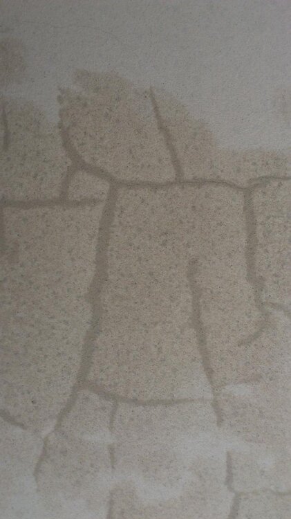

				Tynk cementowo wapienny - drobne pęknięcia i plamy
Kamienios odpowiedział Kamienios → na topic → Wykończenie ścian; elewacje zewnętrzne
No te zdjęcia faktycznie pochodzą z pomieszczeń w których szpryc nie był suchy. Natomiast w całej reszcie domu szpryc miał już ponad 24h na schnięcie, gdzieniegdzie nawet ze 3 dni i tam też pojawiają się pęknięcia. -
- Na tym zdjęciu widać pod sufitem wyraźne pęknięcia przebiegające wzdłuż zaprawy między pustakami - Na tym raz jeszcze te czarne kropki. Będe wdzięczny za opinie. Pozdrawiam -
Hej, dzięki za odpowiedź. Załączam zdjęcie. Niestety zrobione wczoraj komórką, więc nie jest super jakości, ale widać siatę spękań oraz te czarne plamki. Na tym zdjęciu akurat nieduże, wyraźniej widać je na mokrej części, choć na górze zdjęcia na suchym też widać w środku. Jutro dorobie zdjęć dobrym aparatem. Być może tak ma wyglądać ten tynk, ale na zdjęciach w internecie nie widziałem czegoś takiego. A czy te pęknięcia od osiadania to normalna sprawa biorąc pod uwagę, że budynek stoi już od końca sierpnia 2012? Pozdrawiam. -
	Witam, Miesiąc temu ekipa wykonała u mnie tynki c-w gotowe doliny nidy. Dzisiaj zauważyłem w niektórych miejscach siatki drobnych pęknięć (jakieś 0,2 mm a więc drobniutkie). W jednym pomieszczeniu idą wyraźnie w pionie i w poziomie czyli tak jak idzie zaprawa między pustakami porotherm, a w innym pomieszczeniu są zupełnie nieregularne. Szczególnie martwią mnie te idące po zaprawie, bo o pozostałych przeczytałem na forum, że powinna zakryć je farba. Czym mogą być spowodowane? Czy to coś poważnego? Budynek wymurowany ponad 7 miesięcy przed tynkowaniem. Oprócz pęknięć jak dokładnie zacząłem przyglądać się ścianom, to wszystkie ściany są pokryte ciemnymi kropeczkami o średnicy powiedzmy 2-3 mm. Są wszędzie, w niektórych miejscach nieco większe. Wcześniej na całych ścianach też było sporo różnych kropek etc. ale to było po prostu schnięcie tynku. Natomiast wydaje mi się, że tynk już wysechł w miarę równolegle a te ciemniejsze plamki zaczęły się teraz pojawiać. Co to może być? Będę wdzięczny za odpowiedź! Pozdrawiam.
