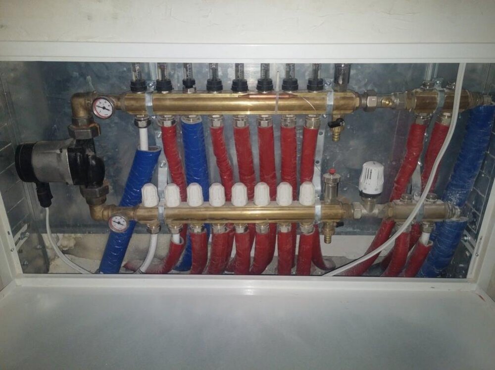

Z wychladzaniem wody w petlach wlasnie tak jest u mnie tylko dla calego domu. Kociol nie pracuje przez 6-8 godzin ale potem ma duzo do nadrobienia. A co zrobic z podlogowka na poddaszu, ktore jest nieuzywane i jest odciete od parteru (zamknoete). Strop ocieplony 5cm styro a dach min 20cm piana pur. Na pewno zrobie tam 4*c termostatem ale czy mozna bardziej to przykrecic?
Glupoty pisze, woda w podlogowce ma okolo 35*c
A ktora opcja jest bardziej ekonomiczna? U mnie przy mrozach - 2,5 ponad 10m3na dobe to chyba duzo. Prawda taka ze teraz woda w podlogowce ma 20*c a piec ma krzywa 1,5 ze wzgledu na grzejniki. Moj piec chyba moze zejsc minimum do 5kw, ciekawe czy praca z pogodowka bez termostatu bedzie oszczedniejsza.
Jak mam to rozumieć? A jakby podlaczyc rozdzielacz bezposrednio do kotła który bedzie sterowany tylko pogodowką? Wtedy cale sterowanie bylo by uzaleznione od krzywej grzewczej. Grzejnik w garazu odcial bym calkowicie a piwnice puscil na temp podlogowki, wystarczy.
Jak pewnie się domyślasz nie satysfakcjonuje mnie to rozwiązanie. Obecna konfiguracja nie zaspokaja moich oczekiwań względem OP i wg mnie źle i bardzo nieekonomicznie działa. Obecnie podłączony sterownik auraton wg mnie nie powinien być do kotła. Bardzo proszę o poradę.
Prosze o opinie.
Siedze i czytam, mysle i kombinuje. Wymyslilem. Obecnie rozdzielacz jak powyzej, sterownik auraton podlaczony do automatyki kotla, czujnik pogodowy podlaczony do automattyki kotla. Problem, po osiagnieciu temp zadanej (zwykle przekraczana jest o okolo 1-1,5*c) po wychlodzeniu wg histerezy na sterowniku 0,2*c podloga jest juz zimna, woda na rozdzielaczu okolo 20*c. Po wlaczeniu kotla, duzo czasu mija zanim zostanie znow osiagnieta temp zadana. Wydaje mi sie ze tez ma to duzy wplyw na zuzycie gazu. Pomysl, przerobic rozdzielacz montujac zawor 4d lub 3d z silownikiem do ktorego podlacze obecnego auratona. Kociol bedzie podgrzewal wode wg czujnika pogodowego a zawor 4d w polaczeniu z czujnikiem wewnetrznym bedzie mieszal temp czynnik. Moc kotla skrecona do minimum. Oczekiwanie, podloga bedzie stale zasilona ciepla woda (zalezne od temp na zewnatrz), nie bedzie sie tak wychladzac jak obecnie a potem grzac na maksa przez kilka godzin. Czy to dobry tok myslenia?
Nie wiem czy dobrze rozumiem ale wtedy woda z powrotu nie byla by mieszana z woda z kotla? Obecnie moja instalacja jakby nie radzi sobie z utrzymywaniem temp. Ustawiona mam temperature na 21,5 stopnia, dogrzewa do powiedzmy 22,5-23. Kiedy spada to zanim zacznie podloga grzac to temp w pomieszczeniu spada do 20-20,5 stopnia i dlugo zajmuje dogranie do zadanej temperatury. Ostatnie 2 doby ogrzewania (temp okolo - 10) poszlo mi 24m3 gazu.
Ale pompka pompuje do gory przeciez, tam mam zasilenie podlaczyc?
To mozna zmniejszyc ta temp na piecu?
Temp 56 zdradzil mi instalator. Na rozdzoelaczu temperatury na monometrach sa w chwili obecnej na poziomie 20*c.
A macie może pojęcie jak w Brotje WBS22 zmniejszyć tę temperaturę? Nie znam się ale skoro mam czujnik pogodowy to czy ta temperatura nie powinna być uzależniona od temp na dworze?
Garaż nie musi być ogrzewany, w piwnicy jest pralka ale ona raczej określonych temperatur nie wymaga. Może w takim razie zmniejszyć temperaturę wyjściowa na kotle (obecnie jest to 56*C), w grzejnikach będzie taka jak w podłogówce i na grzejnikach przykręcić termostaty na minimum? Grzejniki i tak grzeją tylko wtedy kiedy pracuje kocioł.
Pozwólcie, że przerwę tę zażartą dyskusję, pytając co rozumieć przez temp zasilania? Czy jest to temperatura ustawiona na termostacie z kapilarą w rozdzielaczu? Czy też temperatura wyjściowa z kotła?

Poddasze ma ograniczona temp do 20 stopni.
A jak moge to sprawdzic? Obecnie moze nie wygrzany dom bo grzeje od 1 grudnia ale ciezko mi zejsc ze zuzyciem dobowym ponizej 8m3.
Od około miesiąca działa u mnie w domu (110m2 parter, 110m2 poddasze) ogrzewanie podłogowe zasilane kotłem Brotje WBS22e. Do kotła podłączony jest czujnik podłogowy oraz sterownik Auraton 2025RTH. Zasilane są dwa poziomy, parter mieszkalny 100% podłogówka, poddasze, na chwilę obecną nieogrzewane 100% podłogówka oraz garaż i piwnica z kaloryferami. Ogrzewanie niby spełnia swoje zadanie bo temperatura jest taka jaką ustawiam na sterowniku Auraton ( dzień 21,4, noc 19). Odczuwam natomiast niedosyt w postaci zimnej podłogi tj, bardzo rzadko odczuwalne jest jej ciepło a dla żony nawet nigdy. Wydaje mi się że podłoga wychładza się praktycznie do zera a jak spadnie temp w pomieszczeniach to kocioł musi ją nagrzewać od początku. Będę wdzięczny za poradę czy tak powinno być? czy ja może coś źle ustawiłem? ewentualnie może jakieś błędy wykonawcy są. Poniżej zdjęcie rozdzielacza Zasilanie z prawej strony na dole, na termostacie ustawione mam około 35 stopni. (pompa sterowana jest przez kocioł, podobno zasilanie podawane jest podczas pracy kotła oraz 90 minut po jej zakończeniu).
W garazu grzejnik i w piwnicy grzejnik. Może te 35 stopni to na rozgrzanie domu.
