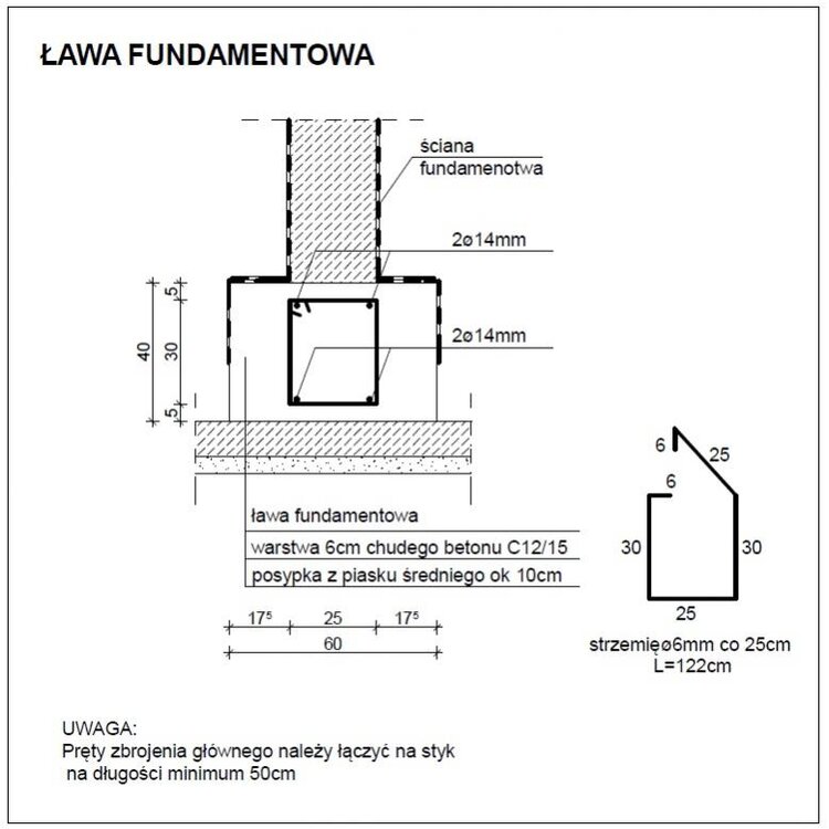

  2. Nadszedł czas wylewani fundamentów (za ok 2 tygodnie). Chciałem prosić o instrukcję jak i gdzie zrobić przejście przez / pod fundamentem na rury od dolnego źródła ciepła i od gruntowego wymiennika ciepła. Załączyłem zdjęcia fundamentu, rzut domu i mapę. Mógłby ktoś zaznaczyć na fundamencie jak powinien przechodzić przelot przez fundament? Podobnie z rurami z GWC? W rzucie domu zaznaczyłem, gdzie widziałbym wlot rur z dolnego źródła. A na mapce zamierzam puścić dolne źródło na południe od domu (odległość do granicy działki ok 25m). Proszę o opinie. Dziękuję ślicznie
