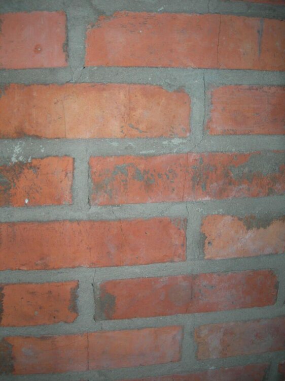

  5. Teraz pytanie. Czy dobrze rozumiem, ze: Skoro 3 szybowe okna mają U=0.7W a 2 szybowe U=1.0 W strat to roznica strat ciepła wynosi 0.3 Wata na metrze kwadtratowym. Załóżmy więć ze mamy w domu 25m2 powierzvhni okien. W przypadku okien 3 szybowych zyskuejemy wiec 0.3*25=7.5 Wata???? Czyli miesięcznie 7.5W*24h*30dni=5400 W???? Jesli dobrze rozumuje a pewien nie jestem to Ile to wychodzi w PLN przy ogrzewaniu gazowym? Założmy ze ogrzewanie gazem kosztuje 0.14PLN./KWh (w internecie znalazlem taką kwotę- nie wiem czy prawdziwa.) Wychodzi 0.14*.5.4KW/h =2.16PLN. Gdzie tkwi błąd w moich obliczeniach/założeniach? Bo jesli go nie popelnilem to wlasciwie nic nie oszczędzamy i te okna 3 szybowe sa nic nie warte - no moze poza lepszą izolacją od hałasu z ulicy
  6. Zauważyć zauważyłem, ale na razie komina nie rozbieram. Dom ma już położony dach taki desperacki krok to wg mnie całkowita ostateczność..... Ktoś pytał do czego ten komin. Komin jest do kominka na drewno z płaszczem wodnym. Komin murowany był jesienią kiedy nie było mrozow. Czym ekipa paliła nie wiem - pewnie jakimiś kawałkami deseszek lub innymi resztkaimi - na pewno ni e węglem Czyli jakie jest lekarstwo? Jesli dobrze wyczytałem (bo nie wiem czy się trochę nie pogubiłem) z wątku o kominach autorstwa Eniu najlepszy bedzie wkład z blachy kwasoodpornej o grubości ścianki 0,5 mm i powinno być OK? Komin ma przekrój jak na zdjęciu- zmiesci się tam jakiś wkład? P.S. Zaznaczam ze jestem laikiem - prosze o wyrozumiałość.
  7. Zapomniałem dodać - jest to komin do piecyka - w srodku nic nie ma tam gdzie sa pekniecia - tylko cegly. Wkladu nie plunje włożyć
  8. Witam Mam problem z kominem. Pojawily sie na nim pęknięcia jak na zdjęciach (w salonie na dole). Prawdopodobnie dlatego ze jedna z ekip paliła w nim w czasie mrozów. Dom jest w trakcie budowy- stan surowy otwarty. Pękniecia sa na dole komina - na parterze na wysokosci oczu Kierownik budowy powiedzial ze nie ma sie czym przejmowac - zatynkowac i tyle. Czy rzeczywiscie?
