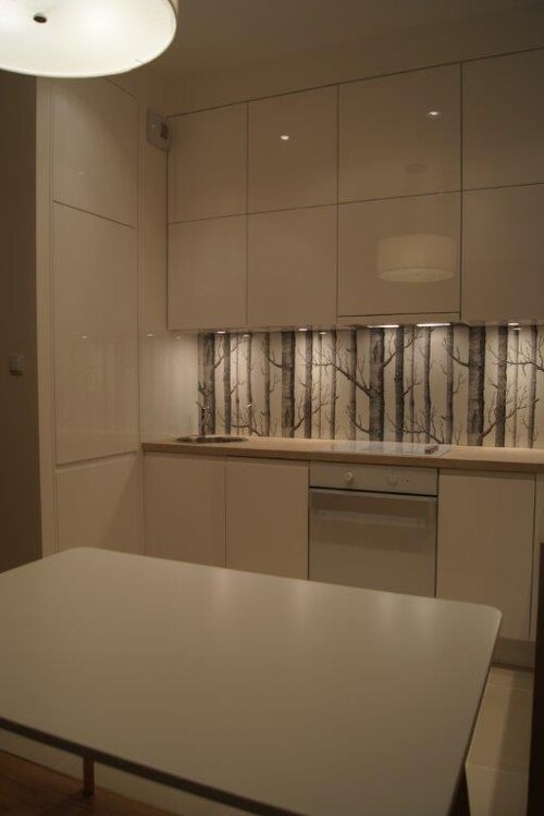

To teraz kolejna biała kuchnia wykonana w mieszkaniu pod wynajmem Mdf biały w połysku , uchwyty frezowane w dolnych szafkach na górze podchwyty oraz system tipon . Pomiędzy szafkami tapeta przykryta szkłem przezroczystym .- 1 490 odpowiedzi

Witam i dziękuję . Staram się nie używać blend ,,, ale czasami trzeba .. Miłego , Piotr Ten front pewnie będzie sporadycznie otwierany , Klientka chciała szafki do końca i tak zrobiłem . W innym przypadku trzeba by było założyć sporą blendę.;_) Dziękuję , blenda musi być żeby front otwierał się na 90 stopni . Czyli od tego miejsca zaczyna się szafka Witam , górne szafki idąc od lewej strony mają 50 cm , 50 cm , 60 cm na okap , 44 cm i 44 cm , wszystkie mają wysokość 60 cm , pomiędzy szafkami jest 60 cm na tapetę i szkło przezroczyste . Oczywiście w kartongipsie jest schowany przewód wentylacyjny który odprowadza powietrze do wentylacji a ten okap jest wysuwany i miał możliwość założenia panela lakierowanego Miłego Dziękować , wszystkie szafki otwierają się na boki , dolny poziom ze schowanym podchwytem a górny na tipona

Kuchnia w mieszkaniu do wynajęcia , fronty mdf lakierowany na biały połysk , blat laminowany . Pomiędzy szafkami tapeta przykryta szkłem przezroczystym .
