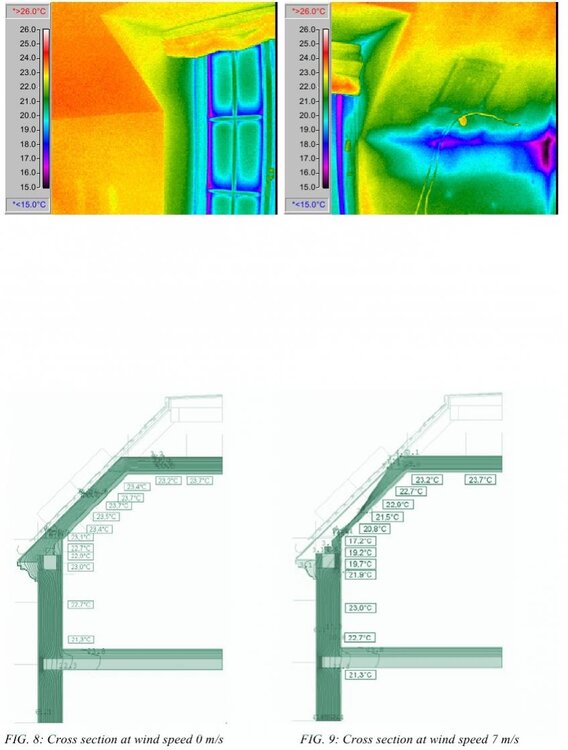

nie jestem przekonany czy masz zbyt szczelny dom to ze jest ujemny ciag moze oznaczac ze masz ujemne cisnienie wewnatrz budynku w stosunku do zewnetrznego otoczenia przyczy moze byc wiecej niz zbyt szczelny dom piec, wentylatory w kuchni i lazience moga powodowac takie ujemne cisnienie, a ze powietrze wedruje najlatwiejsza droga wiec dmucha przez kanaly zbyt szczelny dom charakteryzuje sie wysokim poziiomem wilgoci, kondensacja na scianach , oknach, jesli takiej nie masz tzn. ze masz duzo przedmuchow, co tlumaczyloby szybkie wychladzanie konstrukcja scian utrudnia przeplyw wiec najbadziej czujesz kanaly, gdzie jest maly opor co nalezaloby zrobic to uszczelnic wszystkie niedorobki, zrobic test szczelnosci domu i dobrac zasilanie swiezego powietrza z zewnatrz z wymiennikiem, zeby bylo modnie i nowoczesnie masz w kotlowni dodatkowy wlot dla swiezego powietrza dla pieca? co do wychladzania , to nawet jesli nie czujesz przedmuchow nie oznacza ze ich nie ma, jesli masz nieszczelnosci w czesci zewnetrznej sciany to nastepuje wychlodzenie izolacji i masz straty poprzez osb lub gk, ktore nie sa najlepszymi izolatorami, jesli dolozysz do tego wszystkie mostki typu gwozdzie sruby, rurki itd masz to co masz - zimny dom i nie ma to nic wspolnego czy jest on z cegly czy drewna, zapytaj ilu ludzi ma zimne murowane domy zastanawialem sie po co Ci te kanaly wentylacyjne, z doswiadczenia wiem jak duzo wysilku i doswiadczenia trzeba wlozyc zeby zrobic naprawde szczelny dom, i smie watpic zeby jakikolwiek budowniczy w Polsce wlozy taki naklad pracy w proces tworzenia naszy wymarzonych domow, pomijam energetycznych desperados (wlascicieli) ktorzy w trakcie budowy sledza kazdy otworek i lepia go be zapobiec przedmuchom

popelniasz blad w swoich rozumowaniach, traktujesz wyrywkowo sam wiatrak, ma tylko pomoc , nie jest antidotum na straty ciepla ma za zadanie bardziej efektywne wykorzystanie cieplego powietrza ktore migruje z dolu na pietro proces wyglada nastepujaco: cieple powietrze unosi sie do gory i tu ochladza sie stykajac sie z zimnym syfitem, zlaczeniami scian i sufitu, wszystkim co zimne glowny problem to niudolnie wykonana izolacja straty sa spowodowane zle wykonana izolacja

jesli masz, a sadze ze tak standardowa konstrukcje to na laczeniach sufitu i scian , na poddaszu masz mocno niedoizolowana sciane taka lukerna to zakala, na 2 m2 powierzchni ma 10m2 zewnetrznych scian i mnostwo zalaman 23 cm na suficie to nie jest zadna rewelacja, przy niezbyt dokladnym zaizolowaniu duzo tracisz ciepla moim zdaniem moda na poddasza to niezbyt madry sposob na budowanie ( nowego) domu niewielka oszczednosc, duzo klopotow koszt dolozenia 1.0 - 1.5 m sciany nie jest ogromny
