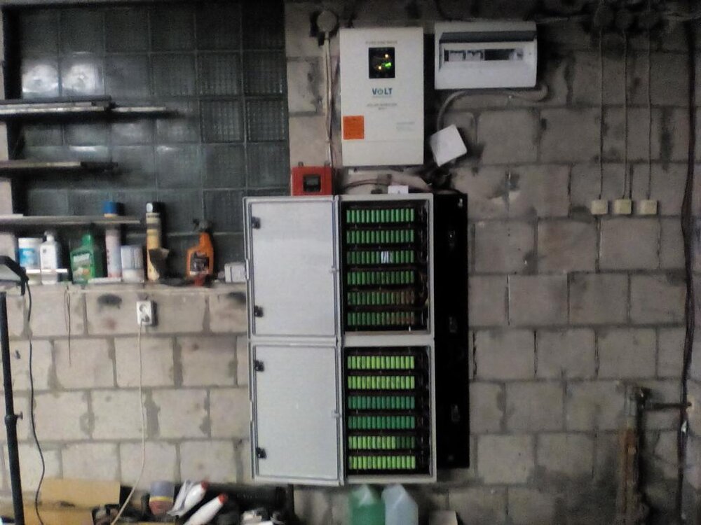

Tak aby nie być gołosłownym... Tak kiedyś wyglądała moja instalacja... A jeszcze wcześniej tak... Przetwornica wygląda znajomo...? -

..... Zrobiłeś instalację" nogami" i masz pretensję do całego świata... Interpretujesz wszystko tak jak ci wygodnie i tak aby zawsze" twoje" było na wierzchu więc tak jak piszesz dalsza dyskusja nie ma sensu bo to jak ze ślepym o kolorach... Tak swoją drogą mam sinus pro 3000s która obecnie służy mi jako tester do pakietów a przez ostatnie dwa lata służyła jako zasilacz części domu typu oświetlenie, telewizja, lodówka,wentylacja i ciężko było się do niej przyczepić... Mówisz że ładowarka do doopy... To trzeba było do niej podłączyć 3 kWp fotowoltaiki i akumulatory o takiej pojemności aby miała gdzie"pchać" tą energię... "Przerabiałem" swego czasu akumulatory kwasowe jako magazyn i dziękuję nie skorzystam więcej... -

Samochody spalinowe, domy też się czasem zapalają ale raczej nie boisz się jeździć samochodem i mieszkać w swoim domu...? To co podałeś pracuje na ogniwach wysokoprądowych i często blisko limitu swoich możliwości więc nie dziw się że zdarzają się zapłony... Jak często to zależy jak często media wszelkiej maści chcą robić z tego problem... Wystarczy jeden filmik z płonącą Teslą ( tego czy ktoś tego celowo nie spowodował to nie wiemy...? ) i już wszyscy rozpisują się o tym jak to samochody elektryczne się wszystkie zapalają... Napisałem wyżej dlaczego nie mam obaw odnośnie jakiegoś zapalania się a jak kogoś to nie przekonuje to już nie jest moje zmartwienie... Każdy pakiet po zamontowaniu podłączam do 2kW obciążenia ( blisko limitu...) i tak pracuje aż do rozładowania... Jeżeli było by coś wadliwego to ujawni się podczas testu, później już nigdy nie będzie takiego obciążenia po zamontowaniu w szafie... Podczas tego testu faktycznie pakiet robi się dość mocno ciepły więc nie dziwie się że jakaś pałowana na limicie hulajnoga czy rower elektryczny może się zapalić... -

A dlaczego od razu się zapali...? Ona nawet się nie grzeje przy ładowaniu i rozładowywaniu... Limit bezpiecznej pracy całego zestawu pakietów to ok 940A czyli ok 50kW mocy ciągłej, czyli nie obciążam jej w praktyce powyżej 1/5 jej możliwości i to nawet chwilowo ... Każdy pakiet w tych szafach ma własny BMS i pracuje niezależnie od pozostałych... A nie boisz się że ci się telefon zapali w rękach ...? Przecież bateria w nim dość często pracuje na limicie... "Strach ma wielkie oczy"... -
