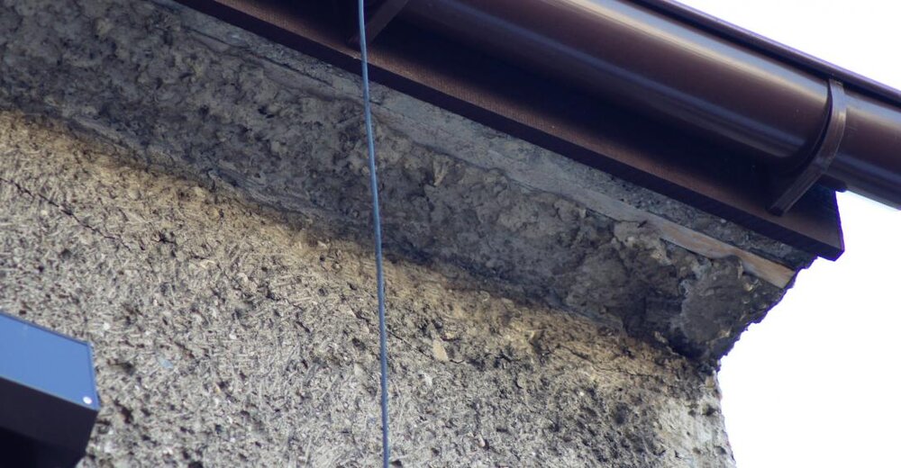

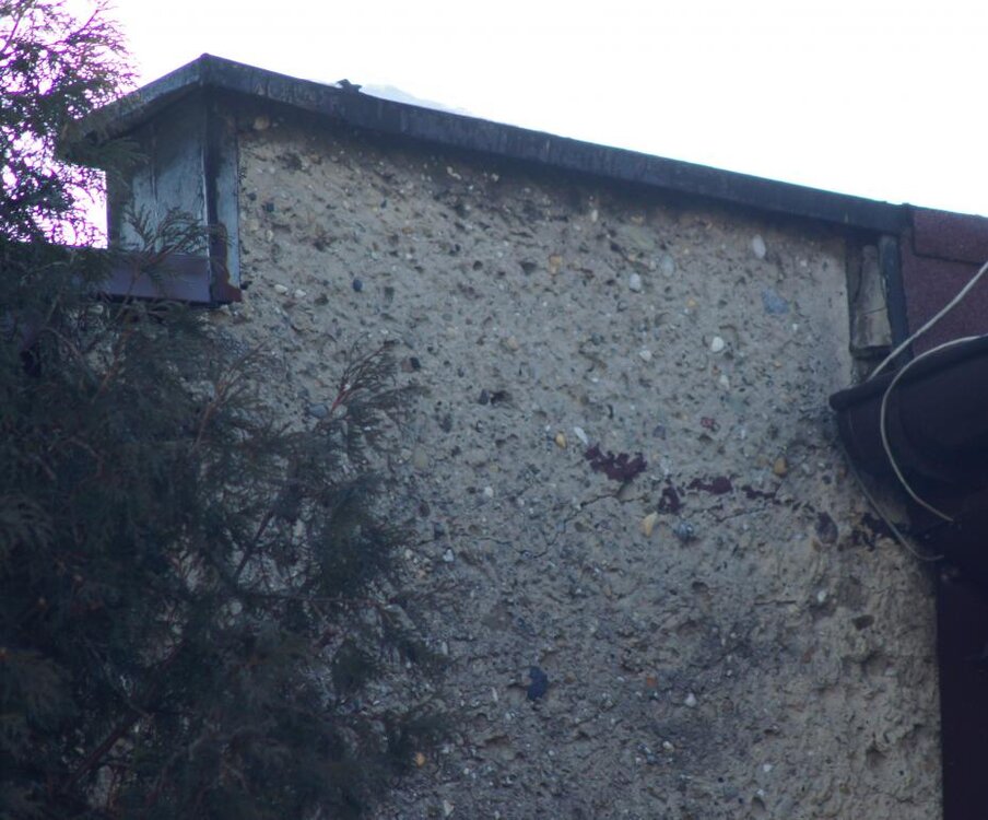

Witajcie! Od niedawna jestem właścicielem segmentu szeregowego. Dom z ok. 1983 roku. Budowany głównie z cegły, stropy z tego co widzę z płyt żelbetowych. Planuję ocieplenie ścian, więc przyjrzałem się obecnemu tynkowi i na narożniku domu zaobserwowałem pęknięcie tynku idące od narożnika ponad 1m w jedną stronę (zdjęcie p1) - po czym pęknięcie chowa się za sąsiednim segmentem. W drugą stronę pęknięcie ma ok. 2,5m. Mniej-więcej na wysokości pęknięcia jest płyta stropowa. Powyżej stropu jest stropodach - kryty również zbrojonymi płytami betonowymi. W środku domu pęknięć nie widać -z resztą one są raczej albo na wysokości samego stropu albo nawet powyżej - w ścianie stropodachu. Dom znajduje się na Śląsku, a więc swoje na pewno już przeżył. Pytanie do Was - czy i co z tym zrobić przed oklejeniem domu styropianem? skąd tak na oko to pęknięcie może być? czy wygląda poważnie? Z góry dziękuję za odpowiedzi!
