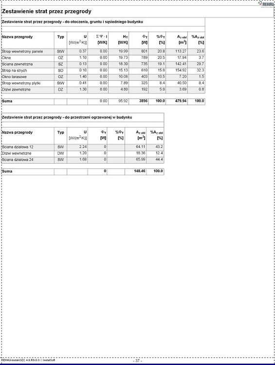

Dzięki. Coś tam powpisywałem, przyjąłem część mieszkalną jako jedną strefe cieplną i "wypluło"mi wynik : zapotrzebowanie na ciepło w sezonie grzewczym 58477MJ, co daje 16243kWh Wychodzi ok czy coś pokręciłem?
Zagląda tu jeszcze ktoś? Mam pytanie do znawców tematu. Obliczyłem OZC w OZC4_InstalSoft ale coś nie mogę poradzić sobie z sezonowym zapotrzebowaniem na ciepło, czy wspomniane SZC jest potrzebne do dalszych analiz czy jest to tylko dodatek? Aktualnie projektuje sobie ogrzewanie podłogowe w Therm4_Instalsoft i wygląda, że SZC nie jest mi potrzebne ale może się mylę? dane budynku: Straty przez przegrody:
