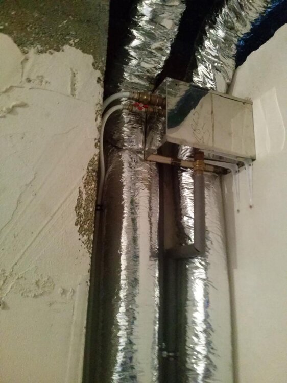

Ja mam rurowca 2 nitki fi 160 każda jakieś 30meterów;) każda nitka. wejscie do domu na głebokosci 2,3 czerpnia 2,5m i o dziwo dziś 4ć na zewnątrz a GWC 18 A co najdziwniejsze za reku mam nagrzewnice wodna samoróbke z gwc przy wodzie 45C daje 25C a z Czerpni ściennej 30C. dla czego lepiej grzeje gdy daje zimniejsze powietrze? GWC nie daje żadnych zapachów a gdy sąsiedzi rozpalają węglem to GWC jest wybawieniem brak jakiegokolwiek zapachu, I o tych oporach przepływu to chyba mit bo by powietrze przez nie przepchać wystarczy wiatraczek 12v 0,12A taki z komputera średnicy 8 cm z rzekomą wydajnością 80 m3/h Gdy wieje wiatr to GWC pcha powietrze do reku tak że po wyłączeniu z prądu cały czas wieje A najzabawniejsze że chyba zawsze wieje z tej samej strony:-o przynajmniej przez ostatnie 5 dni obserwacji. Może to Jezioro i rzeka która przez nie płynie tak to kształtuje. GWC warto wykonać

Kominek maya 12 chodzi na taterku. Zasobnik kensol 400 z dwoma wężownicami. Dolna 43 KW górna 31 KW Górna wężownica zasila nagrzewnicę powietrza, Dolna zasilana kominkiem . Pompy 25 40 na kominek i na nagrzewnice , zaraz dam foto
