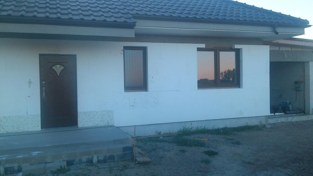

Tak wygląda nasza elewacja na dzień dzisiejszy, układam ją sam gdyż kiedyś pracowałem w wykończeniach wnętrz i elewacjach więc coś tam pamiętam, nie mogę się wstydzić wykonanej pracy więc jakby ktoś reflektował to mogę mu zrobić ocieplenie Pozostały mi jeszcze od wykończenia miejsca nad oknami i montaż parapetów, które będą dopiero w piątek bo producent się trochę ociąga, później narożniki,zatapianie siatki i tak na razie zostanie, wszystko zrobię sam. Ten stan który na zdjęciach to układałem od wtorku przez cztery godziny, w środę 3 godziny, czwartek 3 godziny, piątek 2 godziny, sobota 10 godzin, poniedziałek 3 godziny, dziś 3 godziny. Idę jak burza
